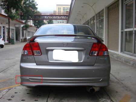

พอดีผมใส่ลิ้นหลังแล้วมันไม่แนบสนิทอ่ะครับ แล้วตรงกรอบสีแดง(รูปภาพ)มันก็เลื่อนลงด้วยครับเป็นข้างเดียวนะครับ
ช่วยแนะนำวิธีแก้หน่อยครับ

ใส่ของแท้0 มาหรือก๊อป อ่ะคับ
ถ้าก๊อป ถ้ามีน๊อตไขน๊อตออกทุกตัว
ตรงแถวๆ ซุ้มล้ออ่ะคับ ประมาณนั้น
แล้วก็ค่อยๆ ดึงออกอ่ะ เพราะส่วนใหญ่
ก๊อปเค้าจะติด กาว2หน้า มาให้อ่ะคับ
แล้วก็ซื้อกาว 2หน้า 3m ที่มีเนื้อกาวเป็นสีดำ
มาแปะใหม่คับ ผมคิดว่าเค้าคงติดไม่ตรงมาให้อ่ะคับ
(ถ้าสเกิร์ตไม่ผิดรูปผิดแบบน่ะคับ ถ้ายังงั้นต้องให้ร้านไฟเบอร์แก้และทำสีใหม่อ่ะ)

ยิง ซิลิโคนเลยพี่
รถที่มองจากข้างหลังไม่เห็นหรอก เห็นว่ายังไงก็เท่ากัน
หรือว่า ลองเลื่นทางขวาดูก่อนก็ได้พี่

เรียบร้อยแล้วครับให้ร้านเขาติดให้ครับ 200 บ. ขอบคุณทุกคำแนะนำครับ

ต้องทำใจของก๊อป ไฟเบอร์

ถอดออกเปลี่ยนเป็น RS ครับ
ใส่แท้มันถึงจะแนบสนิทครับ เพราะว่ามันจะมีน็อตยึด 10 จุดครับ
