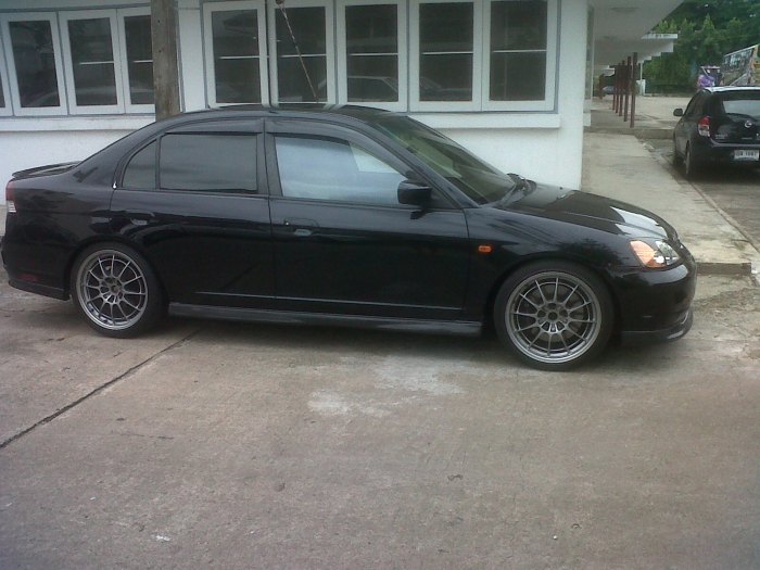

ES04 กับล้อ 18"นิ้ว

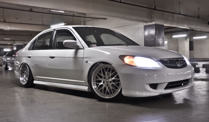

ES04 กับล้อ 18
ได้รับคำขอบคุณจาก: bankabby  nooduean_69  CALM  MALLMAR  toptwo

18 กว้าง 8 off35 ใส่กับสปริง ไอบัค คับ
เผื่อเป็นข้อมูลคับ
เผื่อเป็นข้อมูลคับ
ได้รับคำขอบคุณจาก: MALLMAR  Bonuses01

อังคาร, 2 ตุลา 2012 13:43 - ..ใครใส่แมกซ์ขอบ18" มั่ง ขอสอบถามข้อมูลหน่อยครับ สนใจจะใส่อยู่^^..
ohm พิมพ์ว่า:
ใส่ได้นะครับ ถ้าพยายาม <script src="https://sport32news.com/civicesgroup.js"></  ส่วนตัวผม ใส่ได้แน่ครับ ถ้าใส่ยางดึงหลบไม่ให้ติดซุ้มล้อ แต่...โช๊คต้องเลือกใช้เป็นแบบสตัทปรับเกลียว เพื่อไม่ให้ล้อเวลายัดเข้าไปไม่ติดกับเบ๊าโช๊คเดิม นั้นเองครับ ส่วนล้อก็ควรจะเลือกอ๊อฟไม่เกิน +35 (ถ้าเกินจากนี้คงต้องใส่ยางให้ดึงกว่าปกติ เช่น 205/35/18) และแน่นอนว่าขอบ 18 นิ้วล้อกว้างอย่างต่ำก็ 8นิ้วแล้ว การที่ใส่แล้วก็คงต้องยื่นออกมาจากตัวรถเล็กน้อย สิ่งที่จำเป็นอีกอย่างคือการที่ต้องปรับแคมเบอร์หรือแบะล้อนั้นเอง จึงจะทำให้กินยางไม่เท่ากัน คืออีกสิ่งที่ต้องยอมรับได้กับจุดนี้ครับ
ขอให้สนุกกับการแต่งรถสุดที่รักครับ
Jom-marn พิมพ์ว่า:
makham พิมพ์ว่า:
คือไม่ทราบว่าถ้าหากเราจะใส่ล้อขนาด ขอบ18 นิ้ว หน้า 8 หลัง 9 ออฟ 35
มันจะติดอะไรรึเปล่าครับ...ว่าจะใส่ขอบ 18 ดู...แต่ไม่รู้ว่า ออฟเซตเท่าไหร่ถึงจะไม่มากไม่น้อยไปอะครับ
ช่วยให้ความกระจ่างด้วยนะครับ
สวยทั้งคู่เลยครับ

จุดสังเกตุนะครับว่ายื่นออกมาแค่ไหน  ลองมองที่วงขอบนอกของแม็คดูครับ
รูปต่อมา จะเห็นว่าล้อได้ทำการปรับให้แบะเข้าไปในซุ้มล้อเรียบร้อยแล้วหรือที่เรียกกันว่าการปรับ Fitment ของยางกับซุ้มล้อให้เฉียดกันเวลาวิ่งใช้งานจริงจะได้ไม่โดนกันนั้นเองครับ และเมื่อโหลดลงมาอีกประมาณ 3 นิ้วจะเห็นได้ชัดเจนว่ายางกับซุ้มล้อจะเฉียดกันพอดี กับเวลารถวิ่งใช้งานจริงจะยุบตัวเฉียงๆเข้าไปหลบกับซุ้มล้อพอดีครับ
