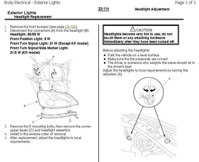

อยากทราบวิธีเปลี่ยนโคมไฟหน้าครับ

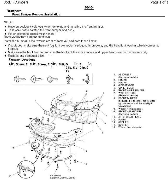

ได้รับคำขอบคุณจาก: battery3k  kobon  zn701  Tee No3933  Saka  ES2.0  sayarm  POD943  khunmoo  anglo

energy-freedom พิมพ์ว่า:
ขออนุญาติท่านข้างบนเสริมน่ะครับ
ไม่ยากหลอกทำเองคนเดียวมาแล้ว
ขอบคุณครับ คนเดียวก็พอไหวใช่ใหม จะถอดกันชนหน้าพอดี

Tee No3933 พิมพ์ว่า:
ไหวแน่นอนครับ พวกเราทำได้ เราทำได้ เราทำได้ ๆๆๆ
แต่เหนื่อยนิดนึง
ถ้าถอดกันชนหน้าต้องแกะพุกใต้กันชนด้วย แต่ถ้าแค่เปลี่ยนไฟหน้า ไม่ต้องก็ได้ เดี๋ยวพุกแตกแล้วจะต้องไปหามาเปลี่ยนอีก

jui248 พิมพ์ว่า:
ถ้าถอดเปลี่ยนแค่หลอดไฟหน้านี่ต้องถอดโคมออกก่อนมั้ยครับ
เปลี่ยนหลอดไฟ ไม่จำเป็นต้องถอดโคม ก็ได้ครับ
แค่เอามือล้วงๆ (ด้านซ้ายของรถต้องดึงปั๊ม Power ออกจากที่ยึกก่อน) แล้วล้วงๆ
แต่มันยากนิดนึงครับ
