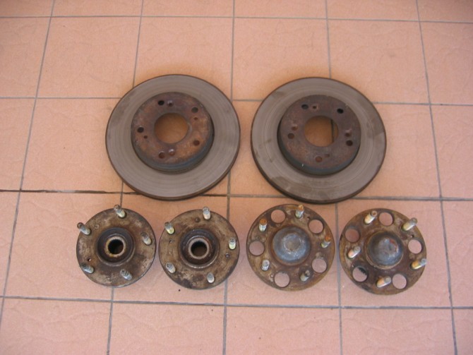

เสาร์, 15 สิงหา 2009 06:58 - อยากใส่ 5รู 114
มาเสริมให้นิดนึงคับ จานเดิมของสตรีม 295 มม. คับผม ถ้าได้จานมาด้วยก็แหล่มนะ เบรคดีใช้ได้เลยคับ

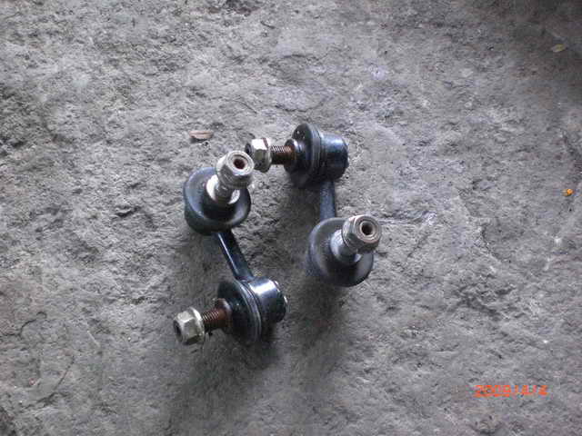

ลูกหมากหลัง dc5
อยากใส่ 5รู 114

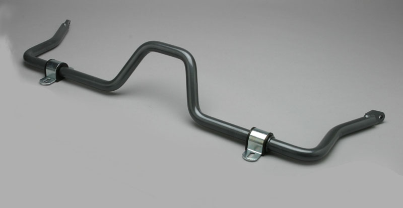

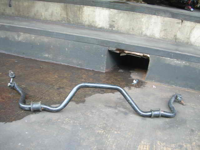

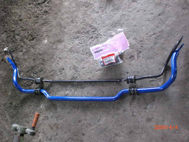

ตอบ 1.กันโคลงหน้า stream 1.7 ต่างกะ 2.0 ตรงโค้งเว้าหลบท่อไอเสีย เพราะเครื่อง d กะ k หันเครื่องคนละด้าน แค่คิดก็ใส่ไม่ได้แล้ว รวมถึงของ dc 5 ด้วยก็เอามาใช้กับ es ไม่ได้ ขนาดเหล็กน่าจะพอๆกันทั้ง 1.7 และ 2.0
2.หลังใส่ของตรงรุ่นก็ได้นี่ 13 มม หรือชอบโหดๆแข็ง ก็ dc5 22 มม ส่วนหลัง stream ขนาดประมาณ 17 มม ไม่แน่ใจนะ คล้ายของ crv โฉม 2000 ขึ้นไป และเอามาใส่ es ไม่ได้ เห็นรูปร่างก็จะรู้เองว่ามันใช้กันไม่ได้
3.ส่วนมากหลัง dc5 มันจะมากับท้ายตัดและมักไม่แยกขาย
4.ถ้าสนใจโทรคุยกันได้ผมมีทั้งหลังตรงรุ่นและ dc5 หรือในกระทู้ขายของ เม่น 084-9465681 สอบถามหาข้อมูลก่อนตัดสินใจ
ปล.รถผมใช้หน้าของ stream และหลังของ dc5
กันโคลงหลังเดิม กะ dc5
กันโคลงหน้าของเครื่อง d 17
กันโคลงหน้าของพวกเครื่อง k

คุณเม่น ช่วย confirm ขนาดจาน stream หน่อยคับ พอดีผมเล่นอยู่ที่เวป stream ด้วยเห็นที่โน่นบอกว่า จานมันขนาด 295 มม.คับตามกระทู้นีอ่ะ http://forum.clubhondastream.com/index.php?topic=187.0 แต่ผมไม่เคยวัดจิงๆ ซักที รบกวนนิดนึงคับ ถ้าผิดถูกยังไง ขอโทษเจ้าของกระทู้ด้วยคับผม ที่ให้ข้อมูลคลาดเคลื่อนคร้าบบ :D

จานขนาด 262 ครับ(สตรีม 1.7) ผมเคยเทียบกันแล้วครับเท่าๆของเดิม
อยากใส่ 5รู 114
ตอบ stream มันมีเครื่อง 2 ตัวคือ d17 กะ k20 ตัว d17 จานหน้ามิติต่างๆ คาลิเบอร์และผ้าเบรกด้วย มันเหมือนกะ es เราๆแหละคับ
ส่วนตัว k20 จานหน้า ถ้าผมจำไม่ผิด ขนาดมันคือ 285 มม ถ้าไงลองเช็คกับ web ที่เขาทำจานเบรกขายก็ได้อย่างพวก runstop ประมาณนี้ ผิดถูกอย่างไงต้องขออภัยด้วยนะคับ
