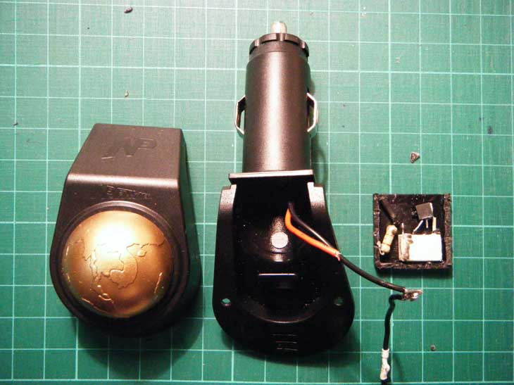

ศุกร์, 14 สิงหา 2009 11:06 - *~ NP-Faster กินหญ้า รึว่าจะพาไปอวกาศ
ไม่รู้ว่าเคยได้ยินชื่อมั่งรึป่าว เปิดประเด็นไว้ให้

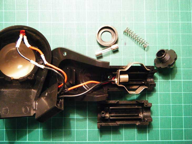

ศุกร์, 14 สิงหา 2009 11:14 - *~ NP-Faster กินหญ้า รึว่าจะพาไปอวกาศ
อีกนิดๆ

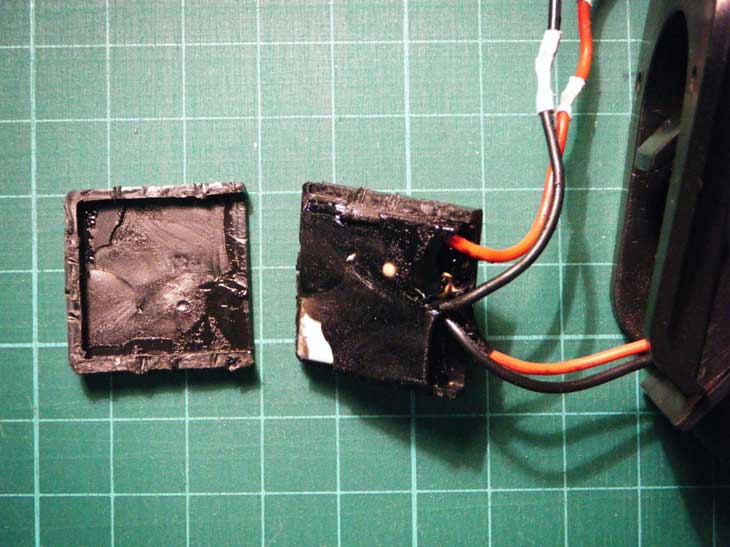

ศุกร์, 14 สิงหา 2009 11:26 - *~ NP-Faster กินหญ้า รึว่าจะพาไปอวกาศ
รอดูเฉลย

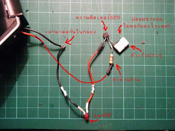

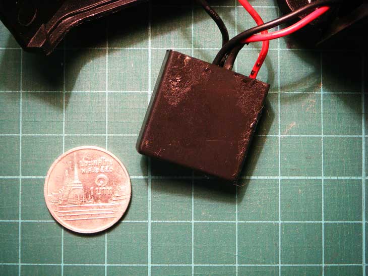

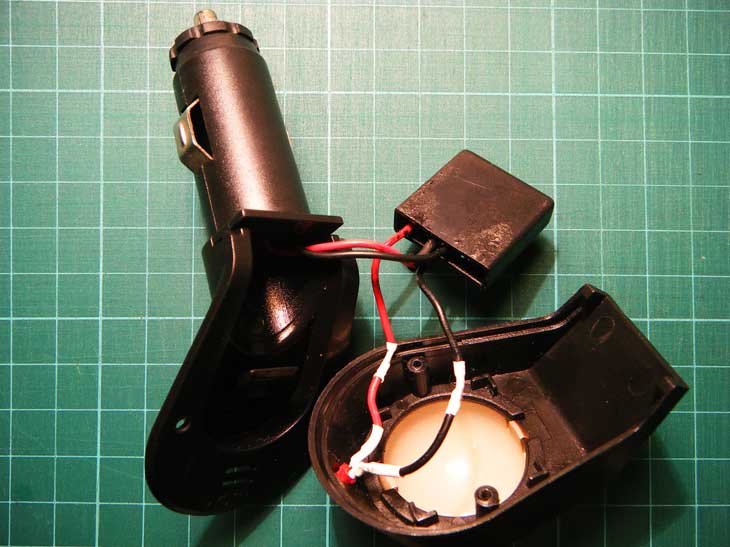

ศุกร์, 14 สิงหา 2009 11:27 - *~ NP-Faster กินหญ้า รึว่าจะพาไปอวกาศ

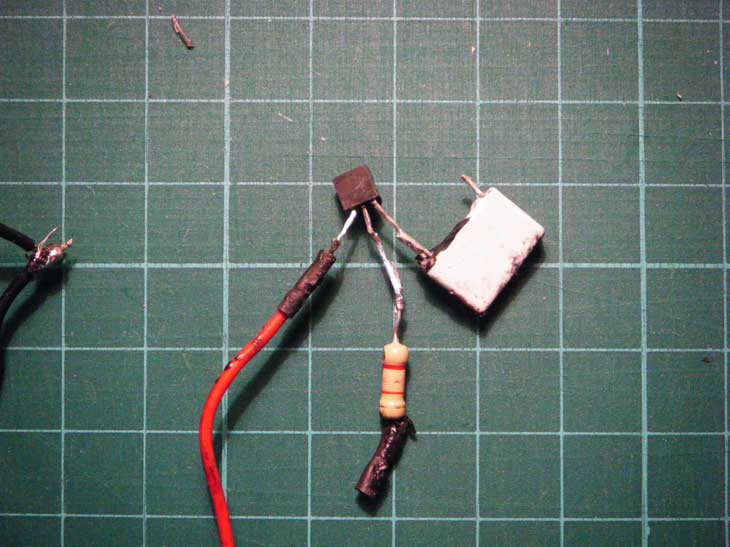

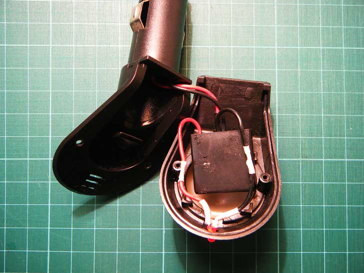

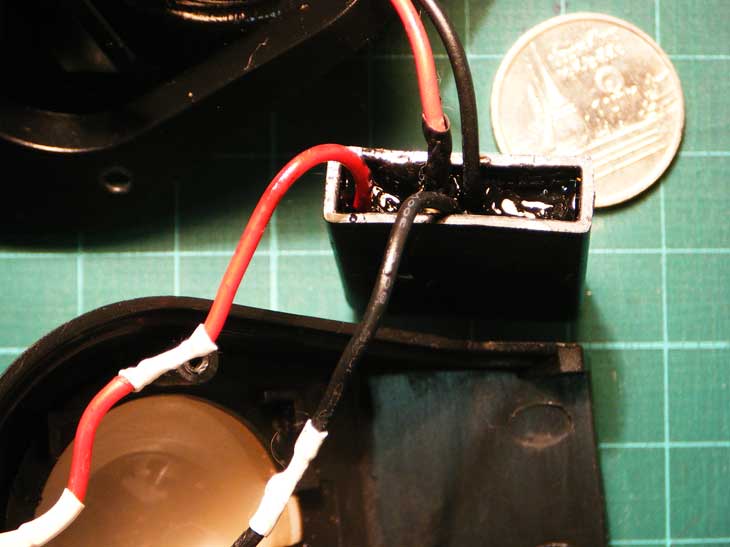

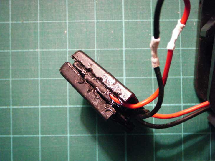

ประหยัดไม่ได้ครับ ทางห้อง หว้ากอ (เป็นห้องที่เป็นแหล่งความรู้ทางวิทยาศาตร์ ในด้านต่างๆ ) พันทิพย์ ได้รวบรวมเงินกัน เพื่อซื้อมาผ่าพิสูจน์ ตามรูปที่พี่จ๊อบ นำมา แต่ผลออกมาคือ
มีแค่วงจร ที่มีต้นทุน 20 บาท ครับ เป็นวงจร LED ที่ต่อไม่ครบวงจรซะด้วยซ้ำ
เจ้าของผลิตภัณฑ์แจ้งว่า เป็นอุปกรณ์ช่วยลดแรงดึงดูด
**ลองคิดในแง่ความเป็นจริง ถ้าทำได้จริง ป่านนี้ผู้ผลิต ได้รับรางวัลโนเบลไปแล้ว แล้ว Nasa คงเรียกตัวไปอยู่ด้วยแน่นอน
ติดตามการชำแหละ และความเห็นได้ที่นี่ครับ
http://www.pantip.com/cafe/wahkor/topic/X8192655/X8192655.html
http://www.pantip.com/cafe/ratchada/topic/V8192842/V8192842.html

ศุกร์, 14 สิงหา 2009 11:29 - *~ NP-Faster กินหญ้า รึว่าจะพาไปอวกาศ
พี่จ๊อบ เค้ามีสำนักงานขายที่เชียงใหม่ซะด้วย และก็มี อ. ในมหาลัยที่นี่ เซ็นรับรองว่าประหยัดจริงๆ ให้ด้วย
555 ผมเอง ไม่ได้ลองเลย อิอิ
แต่ขอบอกว่า แหกตาแน่นอน วงจรมันยังต่อไม่ครบวงจรเลย
