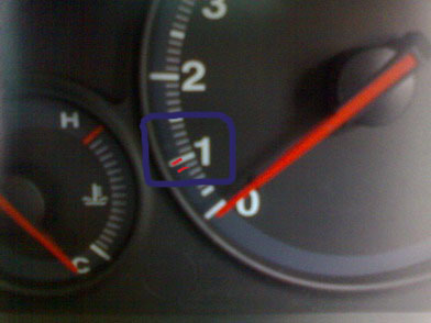

คือได้เอารถเข้าเช็คเรื่อง มีน้ำมันเครื่องหยด แล้วก็ได้ให้เช็คเรื่องรอบเดินเบาด้วย เนื่องจากบางที จอดติดไฟแดง รอบตกไปแถวๆ 500 รอบ ทำให้รถสั่น ในบางครั้ง
ช่างเปลี่ยน o-ring แต่เรื่องเดินเบา ลืมถาม ว่าทำอะไรมาบ้าง
ขอถามคำถามดังนี้
1. เอาออกมา ลองซัดก่อนเลย มันส์ขึ้นกว่าเดิม ลากรอบได้ไกล แต่ๆๆๆ.. เวลาขับธรรมดา มันทะลึ่งไม่เปลี่ยนเกียร์ให้ 555 มันลากเลย แต่อันนี้ ไม่ใช่ประเด็นเพราะ Reset กล่องใหม่ก็น่าจะ Ok (ออโต้ vtec 1.7) อยากถามว่ารีเซ็ตกล่องทำไงครับ (เคยอ่าน แต่ลืมไปแล้ว) ลอง Search หาแล้วไม่เจอ สงสัยผิด Keyword
2. รอบเดินเบาปัจจุบัน อยู่ที่ 900-1000 (ผมไม่แน่ใจ รบกวนดูรูปที่แนบละกันครับ) ไม่ทราบว่าปกติไหมครับ ถ้าไม่ปกติ ต้องแก้อย่างไร
รอบในกรอบสีเหลี่ยน ตีไปมาระหว่าง 2 ขีด สีแดง ที่มาร์คไว้ครับ

ตอบข้อ 2 นะครับ
รอบเดินเบาปกติครับ
ส่วนข้อแรกจำไม่ได้เหมือนกันครับ

ศุกร์, 14 สิงหา 2009 09:39 - รถออกจากอู่มาแล้ว ขับดีขึ้นกว่าเดิม แต่.....
ถ้าจำไม่ได้ให้บิดไปที่ on แต่ไม่ต้องstart แล้วเหยียบคันเร่งแล้ว เหยียบเบรค มั้งจำมะได้แล้ว
รอผู้รู้มา ยื่นยันอีกครั้งครับ

ศุกร์, 14 สิงหา 2009 09:48 - รถออกจากอู่มาแล้ว ขับดีขึ้นกว่าเดิม แต่.....
ตามนี้ครับ
http://www.civicesgroup.com/forum/topic7630?highlight=reset

ศุกร์, 14 สิงหา 2009 12:06 - รถออกจากอู่มาแล้ว ขับดีขึ้นกว่าเดิม แต่.....
เดินเบาสูงไปนิ๊ดส์หนึ่งไหมครับ
แต่ก็ปรับได้ไม่ยาก
วิธีรีเซทกล่องตามลิงค์เลยครับ

ศุกร์, 14 สิงหา 2009 12:45 - รถออกจากอู่มาแล้ว ขับดีขึ้นกว่าเดิม แต่.....
เดินเบาสูงไปจริงๆแหละ ของผมอยู่ที่ 600 - 800

ศุกร์, 14 สิงหา 2009 19:24 - รถออกจากอู่มาแล้ว ขับดีขึ้นกว่าเดิม แต่.....
DRINK พิมพ์ว่า:
ของผมตามนี้เลยครับ...

ศุกร์, 14 สิงหา 2009 19:41 - รถออกจากอู่มาแล้ว ขับดีขึ้นกว่าเดิม แต่.....
รอบเดินเบาผมอยู่ที่ 700-800 ครับ (vtec 1.7)

ศุกร์, 14 สิงหา 2009 20:45 - รถออกจากอู่มาแล้ว ขับดีขึ้นกว่าเดิม แต่.....
ผมว่าปกตินะครับสำหรับรอบเดินเบา

ศุกร์, 14 สิงหา 2009 23:53 - รถออกจากอู่มาแล้ว ขับดีขึ้นกว่าเดิม แต่.....
รอบ เดิน เบา ถ้า เครื่อง ร้อน แล้ว จะ อยู่ ประมาณ 720-750 คับ

เสาร์, 15 สิงหา 2009 00:44 - รถออกจากอู่มาแล้ว ขับดีขึ้นกว่าเดิม แต่.....
รถผมตั้งแต่ออกมา รอบ 900-1,000 ขับมาแล้ว5ปี รอบก้อยังอยู่ประมา900-1,000 ผมว่าน่าจะปกติ ครับ อ้างอิงจากรถผมเองครับ
