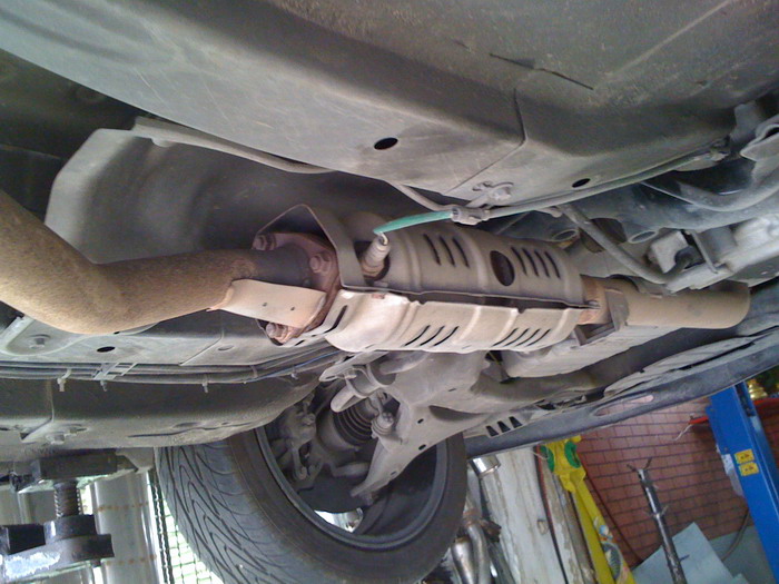

พฤหัส, 13 สิงหา 2009 08:47 - แคตทาไลติกส์แตกควรเปลี่ยนใหม่เลยดีไหมครับ ?........... ถ้าใช้ต่อจะอันตรายป่าวอ่ะ
เมื่อวานหลังจากซัดรอบสูงยาวๆ กลับมาถึงบ้าน ได้ยินเสียงเก็กๆ ตรงใต้ท้องรถ (เหมือนเสียงเขย่ากระป๋องที่มีหินอยู่ข้างใน)
เลยเอาไปให้ร้านท่อดู.............ร้านท่อเขย่าตรงแคต ก็ได้ยินเสียงเก็กๆ เหมือนมีเศษอะไรไม่รู้อยู่ข้างในแคต
-ช่างบอกว่าเซรามิกส์ข้างในแคตแตก จึงมีเสียงดังเก็กๆๆ
-ช่างกลัวว่าเศษที่แตกมันจะไปอุดทางเดินไอเสีย อาจรายแรงขึ้นขั้นรถดับไปเลยก็ได้
*ผมควรเปลี่ยนแคตเลยดีไหม แล้วถ้าใช้แคตนี้ต่อไปจะเกิดปัญหาอะไรขึ้นไหมครับ

เปลี่ยน เป็น แคต แต่งก็ได้ครับ ราคา คงไม่แพง เท่าไหร่
ถ้าแคต เดิม เบิก 0 นี่ แพง ชิหาย เลยครับ
แนะนำแคตแต่งด้วยครับ รถเกียร์ auto vtec
แล้วถ้าใช้แคตเดิมต่อ จะเป็นอันตรายไหมครับ

แคตแต่งใส่อยู่ครับมีตามร้านทำท่อมาตรฐานทั่วไปครับ1000(+/- 100-300)
มันเอาไปแทนของเดิมได้เลยมันมีรูไว้เสียบO2 sensor หรือตัดออกเดินตรงเลยก็ได้ครับไม่ต้องมีก็ได้
แต่...ต้องเจาะรูทำเกลียวที่ตำแหน่งเดิมเพื่อเสียบO2 sensor คร้าบบบ อาจรู้สึกว่าวิ่งดีขึ้นนิดหน่อยด้วยนะ แล้วก้อกลิ่นไอเสียเหม็นกว่าเดิมนิสนึงเพราะไม่มีไรจับไอเสียแว้ววว ทั้งคู่แหละทั้งแคตแต่งหรือเดินตรงคร้าฟฟฟ :D

ของผมตัดออกใส่ แป๊ปตรงเจ๊าะใส่น๊อตสำหรับใส 02 senser เสีบง แป๊ด...... เลยครับเวลาซัด

ถ้าถอดออกก้อต้นหายอ่ะครับ อาจจะต้องใส่หม้อพักช่วย แต่ก้อยังไม่ดีเท่ากับมีแคต
ผมว่าถ้าชอบฟิวส์การขับแบบตอนนี้อยู่เเล้วก้อไปหาเเคตมาใส่ครับ

ถ้า แคท มันพัง เอาออก เลยครับ เดินท่อสเตนเลส และเอามิกซายด์ แทนตำแหน่งแคท ยิงเลสยาวออกและหาปลายท่อ ดีๆ ใส่สักใบ แร็งงงงงง ครับ รอบเพิ่ม อีก 200 รอบ

ถ้า แคต ตัน อย่า ปล่อย ทิ้ง ไว้ นาน คับ เพราะ จะ ทำ ให้
รถ วิ่ง ไม่ ค่อย ออก แล้ว ก็ เครื่อง ร้อน กว่า ปกติ
เพราะ เครื่อง ต้อง ออก แรง มาก กว่า เดิม กว่า รถ จะ วิ่ง คับ

ของผมเอาแคตออกแล้ว ใส่เหล็กแทนที่ ทำให้เสียงท่อไอเสียดังขึ้น และมีกลิ่นจากท่อเสียเหม็นกว่าเดิมพอควร
ส่วนตัวแล้วรู้สึกว่ารถวิ่งดีขึ้นเล็กน้อย ที่สำคัญแคตนั้นขายได้ราคา ครับประมาณ 1,๐๐๐
