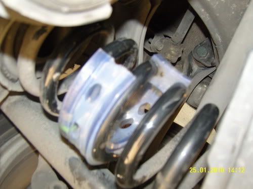

แบบในรูปหรือเปล่าครับ
ตัวรองสปริง? ที่ทำให้รถนิ่มขึ้น มีใครเคยใช้หรือเปล่า

ถ้าเป็นอุปกรณ์ตามรูปข้างบนล่ะก็ ทางผู้นำเข้าเค้าบอกว่า มันคือยางยูรีเทน ที่ช่วยลดการสั่นสะเทือน เพิ่มสมรรถนะอ่ะครับ ซึ่งผมก็ได้มีโอกาสลองใส่มาล่ะ ก็ขออนุญาติมาแชร์ความรู้สึกให้เพื่อนๆใน Board แห่งนี้ได้่อ่าน เพื่อเป็นข้อมูลในมุมมองของผู้บริโภคแล้วกันนะครับ
ก่อนอ่านอยากให้ทุกท่านแยกให้ออกก่อนนะว่าความรู้สึก กระเด้ง กระด้าง เหล่านี้ว่ามันต่างกันอย่างไร
โดยความเห็นส่วนตัว ผมมองว่า มันจะเหมาะสำหรับ คนที่ใช้โช๊คเดิมสปริงเดิม โชคเดิมสปริงโหลด หรือคนที่กำลังรู้สึกว่า โช๊คของเรานิ่มเกินไป ย้วยเกินไป
ลองนึกภาพตามนะครับ.....
เจ้าอุปกรณ์ตัวนี้มันจะเข้าไปคั่นอยู่ระหว่างขดสปริง ซึ่งเหมือนกับว่า มันจะเข้าไปเพิ่มค่าของ Damping Forceของโช๊คผ่านทางสปริง หรือว่าักันง่ายๆ ก็คือ มันจะทำให้โช๊คแข็งขึ้น (เพราะมันไปต้านการยุบตัวของสปริง) ทำให้สปริงยุบตัวน้อยลง เวลาเจอถนนเป็นคลื่น เจอคอสะพาน หรือตามรอยต่อถนนต่างๆ ซึ่งมันก็เลยเป็นผลทำให้ การกระเด้ง กระดอนมันลดน้อยลง ไม่ย้วย
แต่ผมรู้สึกว่า มันไม่ได้จะไปลดการสั่นสะเืทือน หรือจะทำให้รถนิ่มขึ้นแต่อย่างใด ลองนึกภาพตามง่ายๆอีกครั้งนะครับ...
ถ้ามันไปคั่นอยู่ระหว่างขดสปิง การยุบตัวของสปริงก็จะทำได้ยากขึ้น ความรู้สึกของคนที่อยู่ในรถมันควรจะเป็นอย่างไรครับ คำตอบคือ เราก็ควรจะต้องรู้สึกว่ามันแข็งหรือกระด้างขึ้นถูกมั๊ยครับ
สิ่งที่ผมกำลังจะบอกท่านเจ้ืาของกระทู้หรือเพื่อนๆ ที่กำลังสนใจอยู่ก็คือ มันจะไม่เหมาะเอาซะเลยสำหรับเพื่อนๆ ที่รู้สึกว่าช่วงล่างของตัวเองมีอาการกระด้าง หรือแข็งเป็นทุนอยู่แล้ว เพราะมันจะยิ่งทำให้แข็ง และกระด้างเพิ่มขึ้นไปอีก ด้วยเหตุผลตามที่กล่าวข้างต้น
สรุปนะครับ ผมมองว่า ถ้าจะเอาไปเพิ่มสมรรถณะ หรือเพิ่มความแข็งของโช๊ค เพื่อลดอาการย้วย กระเด้ง หรือกระดอน โดยไม่อยากไปยุ่งกับตัวโช๊ค ก็อาจจะเป็นอีกทางเลือกนึง ที่ลงทุนไม่สูงนัก แต่ถ้าเรารู้สึกว่าโช๊คแข็งหรือกระด้างเป็นทุนเดิมอยู่แล้ว แล้วกำลังหาทางลดอยู่ ผมคิดว่าเจ้าอุปกรณ์ตัวนี้ ไม่ใช่ทางออกที่เหมาะสมนัก
ในกรณีของผม ผมรู้สึกว่าช่วงล่างของผมมันแข็งไปนิด (โช๊ค Mugen EP3 + H&R ตรงรุ่น ES) ซึ่งมันไม่เหมาะกับการใช้งานในเมืองของผมซักเท่าไหร่ ผมอยากทำให้มันนิ่มลงซักหน่อย ก็เลยลองดู ผลปรากฏว่า ผมรู้สึกว่ามันแข็งขึ้นกว่าเดิม ครับ ซึ่งหลังจากนั้น ผมก็ได้ลองขยับตำแหน่งดูอีกหลายๆครั้ง ก็ยังให้ความรู้สึกเหมือนเดิมครับ ก็เลยรู้สึกว่ามันคงไม่เหมาะกับรถผมซักเท่าไหร่
ทั้งนี้ทั้งนั้น ทั้งหมดนี้เป็นเพียงความรู้สึก และความเห็นส่วนตัวของผม โดยไม่ได้มีส่วนได้ส่วนเสียกับใครใดๆทั้งสิ้น และหากผิดพลาดประการใดขออภัยนะครับ ยังไงก็รอดูความเห็นจากท่านอื่นๆ ที่เคยใช้มาเล่าให้ฟังเพิ่มเติมก็แล้วกันนะครับ

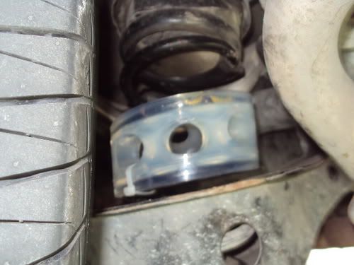

ยางรองสปริง New Urethane cushion ทางเลือกใหม่ ๆ สำหรับคนชอบขับขี่รถแบบ นุ่มๆ ครับ
ผมมีอุปกรณ์ลดแรงสั่นสะเทือนจากเกาหลีหรือตัวช่วยซับแรงกระแทกมาแนะนำครับ
มีหลายคนที่อาจจะรู้สึกว่า รถตัวเองที่ใช้อยู่ มีอาการแข็งกระด้าง หรืออาจจะนิ่มน้อยไปหน่อย อยากให้นิ่มกว่านี้ หรือบางท่านที่เป็นรถโหลด ก็มักจะมีอาการครูดของล้อ กับซุ้มล้อ เวลาที่กระแทก หรือในรถที่มีอาการท้ายห้อยจากการติดแก๊ส หรือในบางครั้งที่ต้องบรรทุกของหนัก ๆ หรือคนหลายคน ก็จะเกิดการกระแทก อาจจะเป็นตอนที่ ขึ้น-ลง สะพาน หรือ ลูกระนาด ไม่ว่าจะเป็นสปริง เดิม จากโรงงาน หรือสปริงโหลด สปริงตัด สตรัทปรับเกรียว ใช้ได้หมด โดยไม่ต้องไปปรับแต่งหรือถอดรื้ออะไรทั้งสิ้นครับ
อุปกรณ์ตัวนี้ผลิตจาก Urethane ครับ เพราะ Urethane มีความสามรถในการให้ตัว การยืดหยุ่น ได้ดี และทนความร้อน ทนน้ำมัน และทนน้ำ และเรื่องอายุการใช้งานก็นานอีกด้วย อุปกรณ์ตัวนี้ทำมาให้ใช้กับรถที่มีสปริงโดยเฉพาะ ใช้ได้กับทุกสปริง กับรถทุกรุ่นทุกยี่ห้อ ที่มีสปริง เพราะมีหลายไซด์ และที่สำคัญ ติดตั้งโดยไม่ต้องถอดล้อ หรือ สปริง หรือโช๊ค หรือชิ้นส่วนใด ๆของรถเลยครับ อุปกรณ์ตัวนี้ผ่านการทดสอบที่เกาหลีมาแล้วถึง 13 ปี ซึ่งสามารถใช้ได้กับรถยุโรป และรถญี่ปุ่น และตอนนี้กำลังเป็นที่นิยมกันมากในบ้านเรา จนมีการก๊อบปี้ หรือทำเลียนแบบ หลายรุ่นหลายยี่ห้อมาก และทำคล้ายกับของแท้มาก แต่ที่ไม่ใกล้เลยคือ คุณภาพ เพราะสินค้าก็อปปี้ใช้ ยางทั่วไป แตกต่างจากของ TTC ของเราที่ใช้ Urethane แท้ผลิต จึงทำให้ตัวอุปกรณ์ มีความทนทาน รองรับน้ำหนักได้ดี และ ให้ความแตกต่างอย่างเห็นได้ชัด มาดูข้อดีกันครับ
1. ช่วยลดแรงกระแทกที่เกิดจากการตกหลุม ข้อต่อถนน คอสะพาน ลูกระนาด หรือ ทางที่ไม่เรียบ คือช่วยทำให้นิ่มขึ้นครับ
2. รถที่มีอาการท้ายห้อยจากการติดแก๊ส ( ถ้าไม่มากจนเกินไป ) หรือเมื่อต้องบรรทุกคนหรือสิ่งของมาก ๆ จนทำให้ล้อกระแทกกับซุ้มล้อจนเสียงดังหรือเสียยาง เห็นผลแน่นอน อันนี้รวมถึงรถที่โหลดด้วยครับ
3. การขับขี่ขณะเข้าโค้งหรือการเบรคทำให้รถไม่ยุบตัวมาก ทำให้การขับขี่ดีขึ้นกว่าเดิมอย่างเห็นได้ชัด ระยะเบรคสั้นลง เกาะถนนดีกว่าเดิมครับ
4. ช่วยเพิ่มหรือ ยืดอายุการใช้งานของสปริงและโช๊คให้มีอายุการใช้งานที่นานขึ้น แถมประหยัดค่าบำรุงรักษาได้อีกครับ

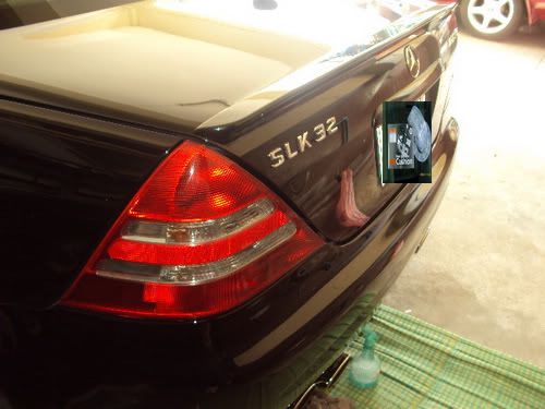

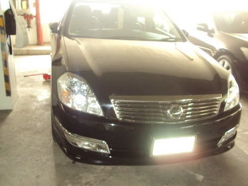

Benz SLK ติดไปเมื่อเช้าครับ ขอบคุณเจ้าของรถมากครับ พ.ต.ต.(ขอสงวนนามครับ) [IMG]
http://i929.photobucket.com/albums/ad137/kingsarayut/00ba0e65.jpg[/IMG]
Benz

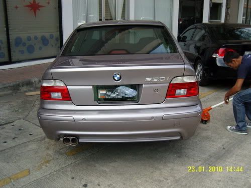

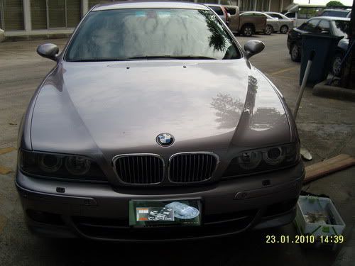

BMW
