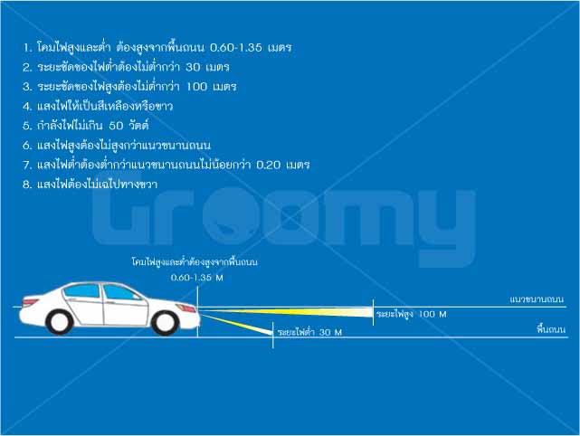

อาทิตย์, 9 สิงหา 2009 23:23 - กฎหมายครับ
ลองศึกษาดูนะครับอันนี้กฎหมายครับ ตามกฎหมายแล้วตำรวจวัดวัตต์ไฟได้ครับ แต่ยังไม่มีอะไรที่จะวัดค่าคามสว่างของแสงได้แน่นอนทำให้ต้องนำกฎกระทรวง ฉบับที่ ๒ (พ.ศ. ๒๕๒๒) ออกตามความในพระราชบัญญัติจราจรทางบก พ.ศ. ๒๕๒๒ เรื่องมุมตกกระทบมาใช้แทนในตอนนี้นะครับ
เพื่อนๆคนไหนต้องการรายละเอียด Click ตาม Link ไปศึกษากันดูครับ
http://www.krisdika.go.th/lawChar.jsp?head=3&item=3&process=showTitleOfLaw&id=2&group=จ&lawCode=จ03&linkID=2B#2B
กฎหมายครับ
ได้รับคำขอบคุณจาก: msnjoey  PongpanG  Saka  ohm  BLACK_CHERRY04  zalapao  FRANG_BCP  iMan  qq  inueng

จันทร์, 10 สิงหา 2009 09:36 - ถามตอบเกี่ยวกับปัญหาไฟ XENON แก้ไขง่ายง่ายด้วยตัวเองครับ
ในเมื่อ กฏหมาย บอกให้ไฟเป็นสี เหลือง กับ ขาว
แล้วทำมัยมัย ตร มันจับ ทังขาวและเหลือง
สีที่ให้ใช้กลับเป็นสีทอง ไม่เข้าใจครับ
ได้รับคำขอบคุณจาก: qq

tOrKaab พิมพ์ว่า:
ก็นี้หละครับประเทศไทย แต่ถ้าเรามีข้อมูลเรายังสามารถไปอ้างอิงตามกฎหมายได้นะครับ บ้างทีไอ้พวกนี้มันก็ลักไก่เราอะครับ หวังว่าคงจะเข้าใจ แต่ถ้าเรามีข้อมูลจริงเค้าก็คงจะไปหาเรื่องเล่นอย่างอื่นอีกอะครับก็คนมันจะเอานี่

พุธ, 12 สิงหา 2009 20:42 - ครับ
ถ้าว่ากันตามกฎหมายภาษาชาวบ้านเลยนะครับจับได้ 2 กรณีคือ 1.ให้ใช้แสงสีขาวและเหลืองนวลเท่านั้น 2.แสงต้องไม่ฟุ้งกระจายอาจเป็นสาเหตุให้ผู้ใช้ถนนร่วมทางเกินอุบัติเหตุได้ ก็นี่หละครับคือช่องทางเลยครับจะเอาอะไรมาวัดละเห็นสว่างมาก็เอาก่อนเลยประมาณนั้นครับ ทีเปิดไฟสูงใส่แสบตาก็แสบทำไมไม่จับถูกไหมครับ
