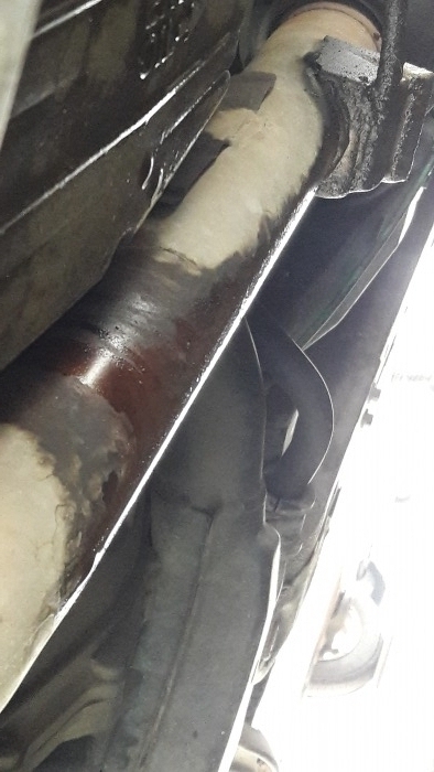

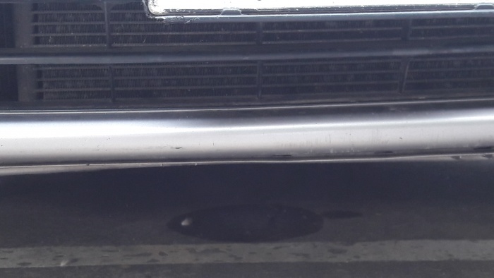

น้ำมันเครืองหยดใต้ท้องรถตรงกลางด้านหน้าค่ะ มุดไปดูมานเยิ้มแถวๆท่อ ตามรูปค่ะ ไม่ทราบว่ามานเป็นอะไรและต้องซ่อมอะไร? รถปี 2001 เกียรธรรมดา ใช้มือเดียว ไม่เคยติดแกส ไมล์ 184,222 กม ค่ะ
น้ำมันเครื่องหยดตรงนี้ค่ะ

รีบตรวจเช็คครับ อันตราย
เข้าอู่ฮอนด้าโดยตรงนะครับอู่ทั่วไปเดี๋ยวไม่จบ

เดานะครับ
1.น่าจะซีล/ปะเก็นอ่างน้ำมันเครื่อง
2.ซีลเพลาขับ
3.ไม่แน่ใจว่ารั่วมาจากตั้งแต่ฝาครอบวาล์วหรือเปล่า ถ้ามีคราบน้ำมันตั้งแต่ด้านหลังฝาครอบวาล์วด้วย ก็น่าจะ โอริง VTEC ครับ( ถ้าเครื่องเป็นรุ่น VTEC นะ)

ไปให้อู่นอกดูบอกว่า ซีลท้ายเครื่อง ซึมค่ะ คิดค่าแรง 1500 บาท เปลี่ยนซีลหน้าและท้ายเครื่อง เราซื้ออะไหล่เองค่ะ

ลองเช็คซีลยาง แร็ค น้ำมันต่างๆครับ

น่าจะซีลท้ายเครื่องนะครับ
