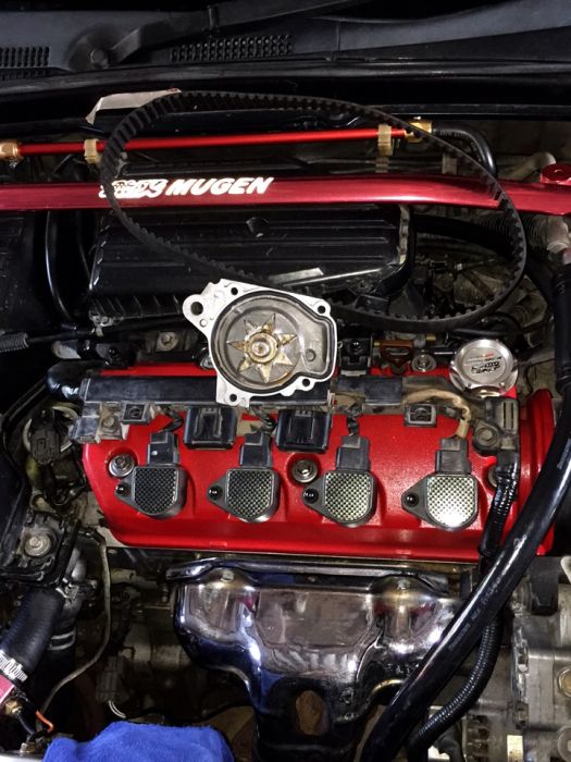

พุธ, 14 พฤศจิกา 2018 22:01 - ความร้อนขึ้น
รถผมครีบปั้มน้ำใบพัดผุกร่อนทำให้ระบบน้ำหมุนเวียนได้น้อยถ้ารอบตำ่ความร้อนจะขึ้นพอรถวิ่งน้ำวนได้มากหน่อยความร้อนจะลดลงปกติ ลองไล่ดูครับ
