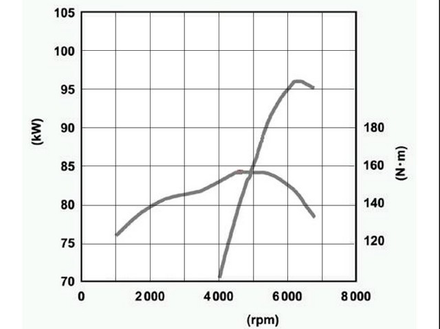

ใครพอมีข้อมูลกราฟแรงม้า แรงบิด
ของเครื่องตัว Vtecกะ Exi อ่าคราฟฟ .....ขอบคุณล่วงหน้าเหละกานจ๊ะ..*-*

เอาของตัว VTEC ไปดูเล่นก่องนะคับ EXI เด๋วขอหาดูก่องนะคับคุงเอก

โห ทำไมกราฟมันชันแบบนี้เนี่ย อย่างนี้ถ้าเหยียบไม่เกิน 4000 นี่ม้าอู้เพียบเลย

ดูยังไงเหรอคับ?

BubbLE_GhouL พิมพ์ว่า:
ดูยังไงเหรอคับ?
แกนด้านล่างเป็นรอบเครื่อง หน่วยเป็น rpm = Revolution Per Minute = รอบต่อนาที
แกนทางซ้ายเป็นแรงม้าหน่วยเป็น kw (1ps = 0.746 kW โดยประมาณ)
แกนทางขวาเป็นแรงบิด หน่วยเป็น N.m = นิวตัน.เมตร
กราฟมีสองเส้น เส้นที่ชันขึ้นไป คือแรงม้า
ตัวอย่างการอ่านแรงม้า ที่ 6000 rpm
ก็ดูที่ แกนด้านล่างที่ 6000 rpm แล้วลากขึ้นไปตัดที่กราฟแรงม้า จากนั้นก็ลากไปที่แกนด้านซ้าย ก็จะได้ค่าของแรงม้า ประมาณ 95 kW
ส่วนแรงบิดก็ทำเหมือนกัน แต่ไปเทียบกับกราฟแรงบิดและแกนทางซ้ายนะครับ เช่นที่ 6000 rpm แรงบิดจะได้ประมาณ 150 N.m
หวังว่าคงจะอธิบายได้เข้าใจนะครับ

^ ขอถามเพิ่มเติมจากคำตอบด้านบนหน่อยสิครับ ว่าเมื่ออ่านค่าเป็นแล้ว จะตีความยังไงต่อได้บ้างอะครับ เช่น
กราฟแบบนี้ดี ไม่ดี ได้แรงต้น แรงปลาย หรือตีความยังไงได้บ้างอะครับ อยากมีความรู้เรื่องนี้บ้าง

mkdw พิมพ์ว่า:
ขอบคุณล่วงหน้าครับ
ผมจะเล่าให้ฟังคร่าวๆก่อนนะครับ อันแรกเราต้องทำความเข้าใจเกี่ยวกับแรงบิด กับแรงม้าก่อน ส่วนใหญ่คนจะให้ความสำคัญกับแรงม้ามากกว่าแรงบิด แต่จริงๆตัวที่จะกำหนดเลยว่า ขับง่ายหรือยาก อัตตราเร่งดีไม่ดีนี่คือแรงบิดแหละครับ
ลองนึกภาพง่ายๆนะครับ รถหัวลากเทรลเลอร์คันนึงมีกำลังประมาณ 400 แรงม้า เทียบกับ รถสปอร์ตคันนึง มี 500 แรงม้า คุณคิดว่า เราจะเอา Ferrari ไปลาก คอนเทนเนอร์ แทน Hino ได้ไหมครับ คำตอบคือ ไม่มีทางแน่นอน
เพราะ กำลังที่ออกมาของ รถบรรทุก จะมาจากแรงบิดจากรอบต่ำ ซึ่ง กว่าที่ รถสปอร์ตจะมีกำลังเท่ากันต้องใช้รอบเครื่องยางที่สูงกว่ามาก จึงทำให้ยางฟรีทิ้งและลาก คอนเทนเนอร์แบบรถบรรทุกไม่ได้ครับ
วิธีดูกราฟพวกนี้ ก็ดูที่ช่วงกำลังของแรงบิดแหละครับ อย่าง D17A2 ในกราฟข้างบนก็จะเริ่มมีกำลังที่ 2000 rpm หรือลองไปหากราฟของพวกกระบะ Commonrail มาดูนะครับ อย่างเครื่อง 1KD FTV ที่วางใน VIGO จะเป็นเครื่องที่เรียกว่า Flat Torque คือมีแรงบิดสูงสุด ที่ 1400 rpm ไปจนเกือบถึง 4000 rpm เลยทีเดียว
วิธีสังเกตว่ารถคันนี้มีช่วงกำลังแคบหรือกว้าง หรือที่เรียกว่า Power Band ก็ลองขับดูนะครับ ถ้าต้องเปลี่ยนเกียร์เรียกรอบบ่อยๆ แสดงว่าเป็นเครื่องที่มีกำลังในรอบสูง และ ช่วงกำลังแคบ
แต่ถ้าขับเกียร์สูงในรอบต่ำๆได้ แสดงว่า แรงบิดดีในรอบต่ำ และมีกำลังต่อเนื่องครับผม
