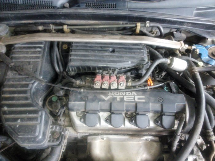

พฤหัส, 19 ตุลา 2017 15:28 - อยากทราบตำแหน่งการปรับรอบเครื่องแบบชัดเจนของซีวิคไดเมนชั่น 04 ครับ
อยากทราบตำแหน่งการปรับรอบเครื่องชัดที่เจนของซีวิคไดเมนชั่น04 ครับเห็นช่างใช้แค่ไขควงแบนอันเดียวปรับเลยอยากลองปรับดูบ้างครับ ใครรู้ว่าปรับตรงไหนช่วยบอกทีนะครับ ขอบคุณมากครับ

ศุกร์, 20 ตุลา 2017 07:41 - อยากทราบตำแหน่งการปรับรอบเครื่องแบบชัดเจนของซีวิคไดเมนชั่น 04 ครับ
 คงหมายถึง ตั้งลิ้นปีกผีเสื้อ ก่อนอื่น ถามก่อนว่า ทำไมต้องปรับครับเพราะระบบมันปรับให้อัตโนมัติอยู่นะครับ
การปรับตั้งลิ้นปีกผีเสื้อ ของรุ่นนี้ แค่ใช้ประแจเบอร์ 8 หรือ 10 จำไม่ได้ หรือคีม ปลดที่ตัวล๊อก แล้วก็ปรับได้ แต่ไม่ควรทำนะครับ ถ้าเครื่องไม่อาการแย่หนักจริงๆ การตั้งก็ตรงสายคันเร่งที่ห้องเครื่องนั่นแหละ จะมีน็อตล๊อกอยู่
อ้อ อีกอย่าง ผมไม่แน่ใจว่า ตั้งแล้วมันจะอยู่หรือเปล่านะ เพราะตั้งแต่ใช้รุ่นนี้มา ผมก็ไม่เคยปรับตั้งเลย มีแต่ล้างมอเตอร์เดินเบาและลิ้นปีกผีเสื้อ

เสาร์, 21 ตุลา 2017 22:44 - อยากทราบตำแหน่งการปรับรอบเครื่องแบบชัดเจนของซีวิคไดเมนชั่น 04 ครับ
เครื่องมันสั่นรอบตกไม่คงที่ยิ่งเวลาจอดติดไฟแดงนี้คือเครื่องมันจะชอบดับด้วยหละครับ ถ้าตอนเปิดแอร์นี้ยิ่งแล้วใหญ่เลยสั่นมาก

พฤหัส, 26 ตุลา 2017 22:21 - อยากทราบตำแหน่งการปรับรอบเครื่องแบบชัดเจนของซีวิคไดเมนชั่น 04 ครับ
ล้างมอเตอร์ เดินเบาดูก่อนครับ

อาทิตย์, 29 ตุลา 2017 07:54 - อยากทราบตำแหน่งการปรับรอบเครื่องแบบชัดเจนของซีวิคไดเมนชั่น 04 ครับ
ของผม es04 AT ครับเคยมีอาการแบบนี้ครับ ถอดขั้วแบตฯรีเซ็ตท์ แต่ถ้า MT ตามข้างบนเลยครับ (มอเตอร์รอบเดินเบา)
