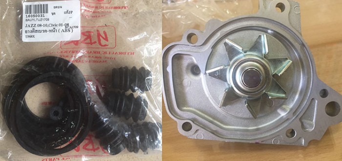

 1.พอดีจะถามว่ามีใครเคยใช้สายพานไทมิ่งแบบที่ผมซื้อมาหรือป่าวครับ ถ้าใช้ไม่ได้ผมจะได้ซื้อใหม่ของ0
2.ชุดซ่อมดิสเบรคหน้าของabsใช้กับไม่มีabsได้ไหมครับ
3.ปั้มน้ำใครเคยใช้ของ gmb ไหมครับ ใช้แล้วจะมีปัญหาอะไรไหมครับ ถ้าใช่ไม่ได้ผมได้ซื้อใหม่ของ0                                             ......4.วาร์วน้ำซื่อมาก็แบบนี้เลยไม่มีกล่อง ไม่รู้จะใช้ได้ดีหรือป่าว
5 .หัวเทียนมีใครใช้แบบนี้ไหมครับ เบอร์ BKR6EIX-11
6 น้ำมันเกียร์ ptt gl5 เบอร์90 ใช้แล้วจะมีปัญหาไหมครับ รถผมเกียร์ธรรมดา
พอดี ซื้ออะไหล่มาเอง ซื้อมาเองแบบ งง ๆ ไม่แน่ใจว่าอันไหนใช้ได้ไม่ได้ ดีหรือไม่ดี
รถผมไม่ได้มีปัญหาอะไรครับ ซื้อมาเปลี่ยนตามระยะ ฝากพี่ๆเพื่อนๆแนะนำด้วยครับ

1.พอดีจะถามว่ามีใครเคยใช้สายพานไทมิ่งแบบที่ผมซื้อมาหรือป่าวครับ ถ้าใช้ไม่ได้ผมจะได้ซื้อใหม่ของ0 ---> ไม่เคยใช้สายพานTiming ของ mitsuboshi ครับ เคยใช้แต่สายพานแอร์กับสายพานไดชาร์จ ถ้าไม่สบายใจ เบิกศูนย์ครับ ไม่ถึง 1,000 บาท
2.ชุดซ่อมดิสเบรคหน้าของabsใช้กับไม่มีabsได้ไหมครับ --->  ใช้ได้ครับ
3.ปั้มน้ำใครเคยใช้ของ gmb ไหมครับ ใช้แล้วจะมีปัญหาอะไรไหมครับ ถ้าใช่ไม่ได้ผมได้ซื้อใหม่ของ0 ---> ผมก็ใช้ปั๊มน้ำยี่ห้อนี้ครับเปลี่ยนทุกครั้งที่เปลี่ยนสายพานTiming
4.วาร์วน้ำซื่อมาก็แบบนี้เลยไม่มีกล่อง ไม่รู้จะใช้ได้ดีหรือป่าว ---> ดูเทียบกับของติดรถครับ ว่าองศาเท่ากันมั้ย ใช้ไปก่อนสัก 20,000 โล ค่อยเปลี่ยนครับ
5 .หัวเทียนมีใครใช้แบบนี้ไหมครับ เบอร์ BKR6EIX-11  ----> ไม่เคยใช้แบบ IRIDIUM ครับ แพงเกิ๊นนน ผมใช้ของศูนย์เปลี่ยนทุก 25,000-30,000 กิโลครับ เบิกศูนย์หัวล่ะ ไม่เกิน 80 บาท NGK เบอร์ ZFR6-J11
6 น้ำมันเกียร์ ptt gl5 เบอร์90 ใช้แล้วจะมีปัญหาไหมครับ รถผมเกียร์ธรรมดา--->ลองเช็คกับเบอร์น้ำมันของศูนย์ดูนะครับ ว่าใช้เบอร์นี้หรือเปล่า ถ้าเบอร์ 90 ก็น่าจะใช้ได้ครับ

สงสัยโดนหลอกให้ซื้อ สายพาน กับวาร์วน้ำ    แล้วก็หัวเทียนโคตรแพง ของศูนย์ คุณdark บอกว่าไม่เกิน80  ผมซื้อเป็น พัน
เห้อซื้อไปได้ ว่าแล้วโดนหลอกขาย นึกว่าตัวนี้ถูกสุด จริงๆแล้ว80บาท  ขอบคุณ เพือนๆที่ให้คำตอบครับ

สายพาน Timing ของ Mitsuboshi  ซื้อมาเส้นล่ะกี่บาทครับ ผมไม่ได้บอกว่ามันไม่ดีนะครับ แต่ผมไม่เคยใช้ และก็ไหนๆจะเปลี่ยนสายพาน Timing แล้วอย่าลืมเปลี่ยนซีลเครื่องด้วยนะครับ มีสองตัวบนล่างราคาค่าซีลรวมกันน่าจะไม่ถึง 600 บาทครับ และถ้าให้ดีขึ้นไปอีกก็เปลี่ยนลูกรอกตัวตั้งสายพาน Timing ด้วยนะครับ ราคาศูนย์ประมาณ 1,600 กว่าบาทมั้งครับ จะได้เสียค่าแรงครั้งเดียวแต่ใช้ยาวๆไปอีก 1 แสนกิโลครับ
