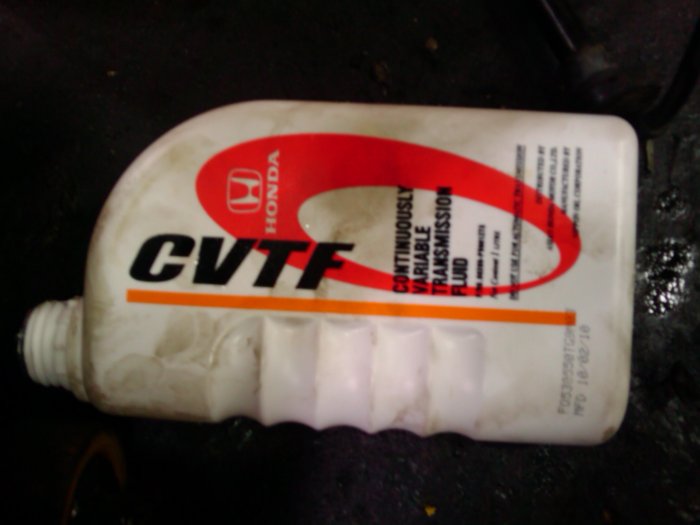

ขอถามคุณวิณนิดนึงนะครับ เกียร์รถเราจะดูยังงัยครับว่าเป็น CVT หรือไม่ เพราะรถผมเปลี่ยนเกียร์มาหน้ะครับช่างบอกว่าเป็นเกียร์ CVT แล้วพอมาหาความรู้ในบอร์ดดูเพื่อนๆ บอกว่ารถรุ่นเราไม่มี CVT เมื่อวานก็เลยจัดน้ำมันเกียร์แบบไม่ใช่ CVT ไปเลยครับ ถ้าเป็นเกียร์ CVTจริงๆคงต้องไปเปลี่ยนน้ำมันเกียร์อีกรอบแน่เลยครับ

สรุปเป็น CVT จิงๆครับเมื่อวานเข้าไปให้ช่างเปลี่ยนน้ำมันเกียร์อีกรอบนึงเป็นแบบ CVTF ครับให้ช่างที่อู่เช็คเรียบร้อยที่เป็นเช่นนี้ เพราะรถผมเคยเปลี่ยนเกียร์มาแล้วครั้งนึงครับ ตอนนั้นได้มาเป็นเกียร์จากญี่ปุ่นครับผม
