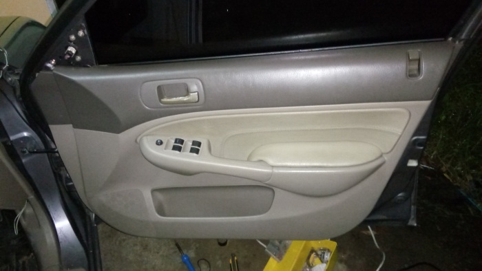

ศุกร์, 4 สิงหา 2017 10:59 - วิธีแกะประตูซีวิคไดเมนชั่นเพื่อติดลำโพง6.5นิ้ว (กระทู้ที่1)
แกะประตูซีวิคes

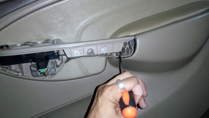

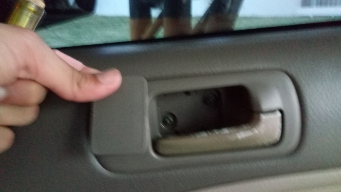

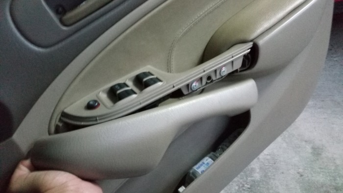

สำหรับการแกะประตูซีวิคมีน็อต4ตัวที่ต้องขันออกครับ
น็อต2ตัวแรกอยู่ตรงที่เปิดประตูครับ ใช้ไขควงปากแบนเล็กงัดตรงที่เป็นฝาปิดจะมีร่องเล็กๆอยู่อ่่ะครับ
พองัดฝาปิดออกมาแล้วจะเจอน็อตอยู่2ตัวให้ขันออกเลย

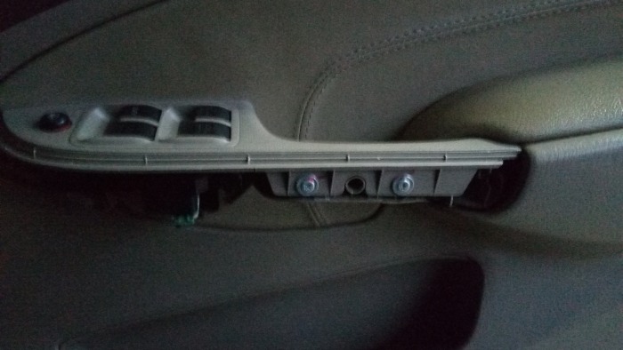

ต่อไปขันน็อตอีก2ตัวออกซึ่งอยู่ในฝาครอบบริเวณมือจับใต้แผงควบคุมกระจก (ดูในกระทู้ที่2)

กระทู้ที่2
ใต้ฝาครอบจะมีล่องเล็กๆก้มดูใช้ไขควงปากแบนใหญ่งัดออก
แกะออกมาแล้วก็จะเป็นหน้าตาแบบนี้
น็อตตัวแรกจะอยู่ตรงนี้ให้ชันออก
อีกตัวจะอยู่ตรงนี้ขันออกเหมือนกัน

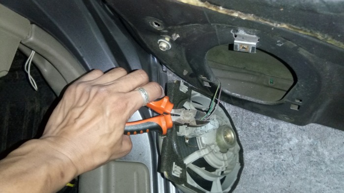

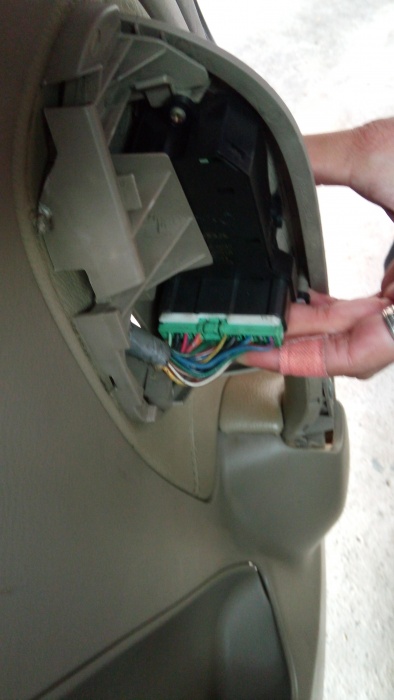

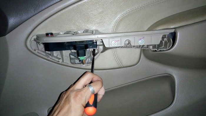

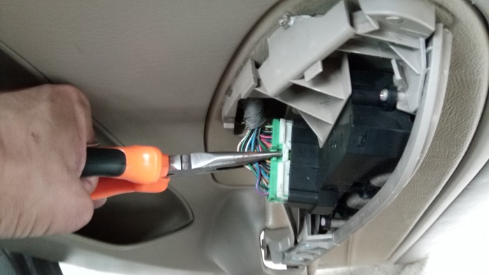

เมื่อขันน็อตเสร็จให้มาดึงสายไฟที่ต่ออยู่ใต้แผงควบคุมออกเห็นมั้ยตรงสีเขียวๆ
ใช้คลีมปากแหลมดึงออกเพราะมันแน่นมาก ให้บีบตรงกลางนะครับตรงที่มันเป็นเดือยแล้วก็ดึงออกเลย

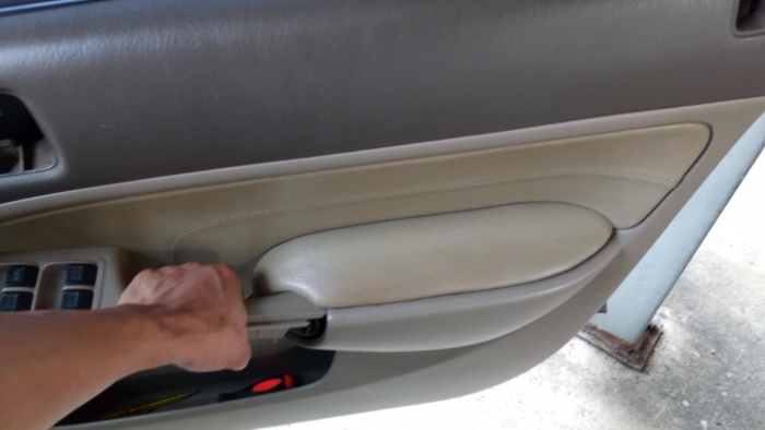

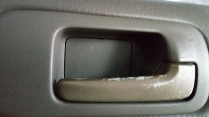

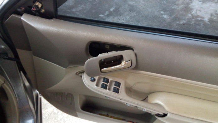

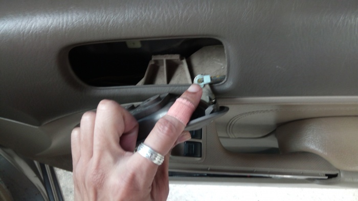

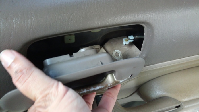

บริเวณมือเปิดเมื่อขันน็อตออกแล้วจะมีเหล็กอยู่เส้นหนึ้งเกี่ยวอยู่กับมือเปิดประตู
เหล็กตัวนี้ดึงออกได้เลยครับมันไม่ได้ติดกาวไว้หรอกแค่เป็นหัวพลาสติกยัดอยู่ในรูแบบฟิตๆ
ดึงออกมาแล้วก็จะเป็นแบบนี้ แล้วมือเปิดก็หลุดออกมาจากประตู555

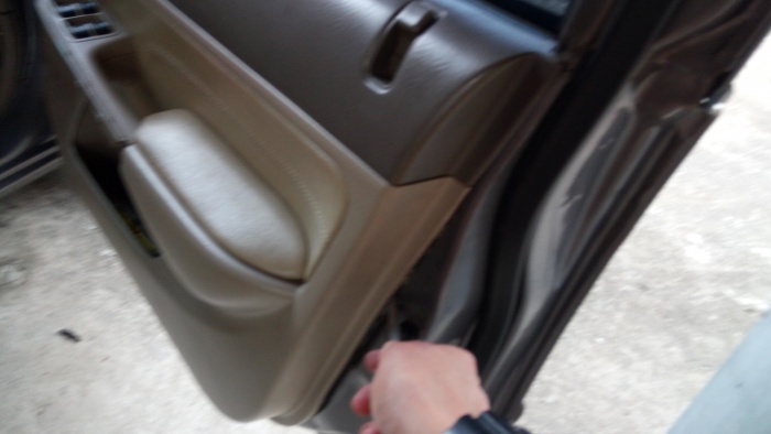

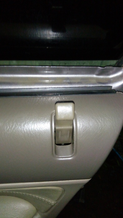

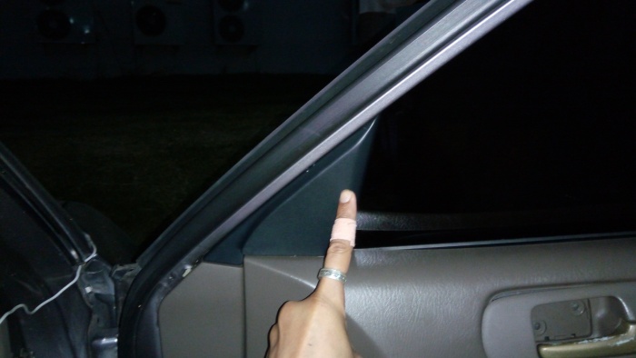

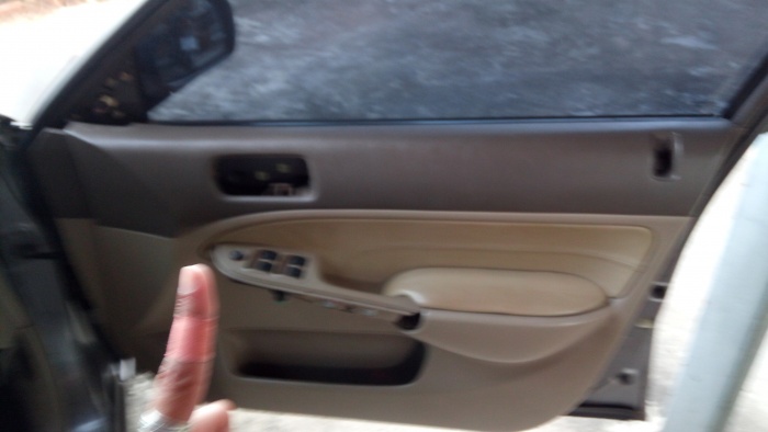

ก่อนจะเอาประตูออกอย่าลืมงัดเอาหูช้างออกก่อนครับ
งัดแบบนี้นะดูตามมือผม ออกแรงหน่อยนะถึงจะออก
วิธีดึงประตูออก เอาไขควงปากแบนใหญ่งัดบริเวณนี้ พอมันอ้าออกแล้ว ก็ใช้มือจับบริเวณที่จับตรงประตูแล้วดึงขึ้น
ดึงขึ้นในทิศทางที่นิ้วผมชี้
จับตรงนี้แล้วดึงขึ้นแค่นี้ด้านในประตูก็หลุดออกมาแล้วครับ

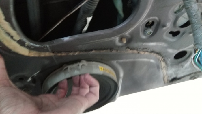

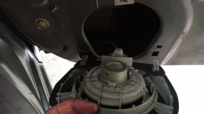

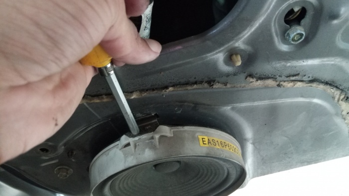

ต่อไปก็จะมาเอาลำโพงเดิมออก คนที่จะเปลี่ยนใส่ดอกใหญ่5-6นิ้วโดยที่ไม่ขยายรูตรงประตูเพิ่มต้องใช้บล้อคเดิมของมันนะครับแต่ว่าต้องเสียสละลำโพงตัวเก่าทิ้งไป ลำโพงเขาทำมาติดกับบล้อคเดิมเลยเราต้องดึงออกโดยการฉีกมันทิ้งไป
เอาดอกลำโพงออกวิธีนี้นะครับเอาไขควงปากแบนใหญ่งัดตรงด้านบนพอมันอ้าออกก็ดึงขึ้น
ดึงขึ้น
ดึงขึ้น
ตัวล้อคมันจะเป็นแบบนี้นะครับคือขามาเสียบอยู่ต้องดึงขึ้นมันถึงจะออกพอนึกภาพออกนะครับ

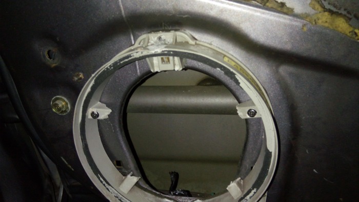

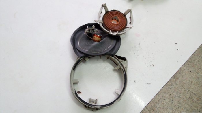

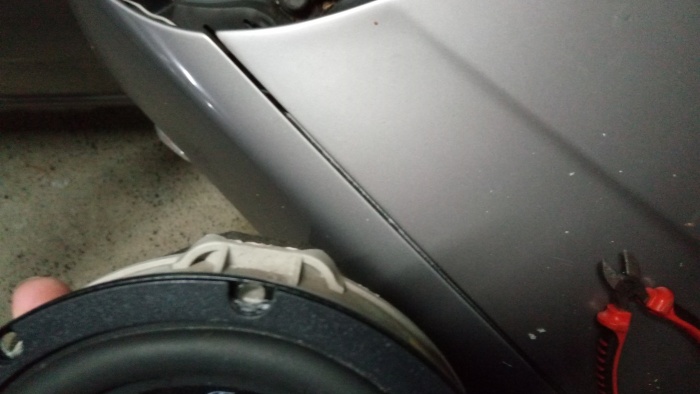

สายสองเส้นนี้เป็นสายลำโพงตัดออกเลยครับ

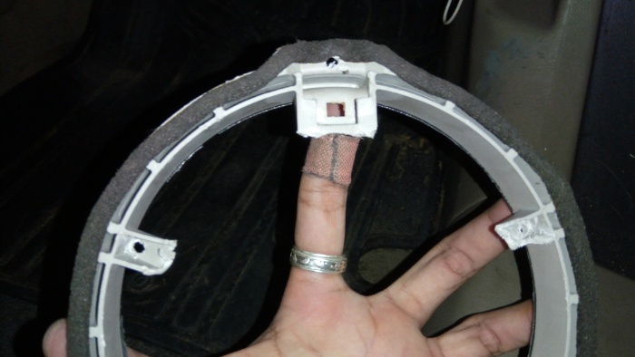

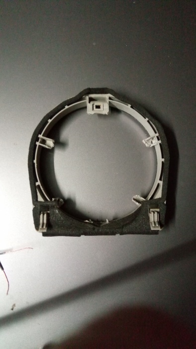

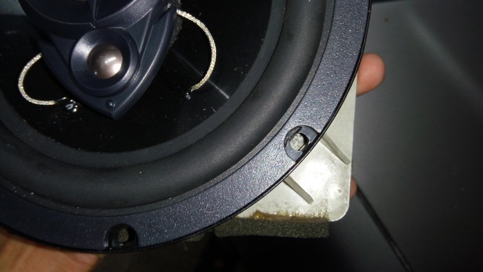

ฉีกทิ้งแบบนี้เลยครับแล้วก็ตัดพลาสติกที่เป็นโครงลำโพงออกด้วยครับ ใช้ครีมตัดหรือเลื่อยก็ได้
ตัดเสร็จแล้วจะได้ประมาณนี้ครับ
เอาลำโพงมาวางทาบดูกะว่ามันเข้าพอดี
ใช้สว่านเจาะเบ่าให้เป็นรูก่อนแล้วเอาไปประกบเข้าที่เดิมตรงประตูจากนั้นใช้สว่านเจาะประตูให้เป็นรูไว้ขัันน็อตเจาะรูเดียวกันกับที่เราเจาะรูเบ้าไว้ก่อน

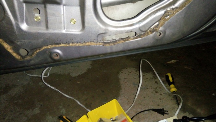

เห็นมั้ยครับตรงที่มีน็อต2ตัวนั่นคือตรงที่เราใช้สว่านเจาะให้ทะลุเล็กประตูคือให้มันขันน็อตยึดเบ้ากับประตูได้ครับ เพราะถ้ามันไม่ยึดน็อตมันไม่อยู่ก็ไม่รู้เพราะอะไร

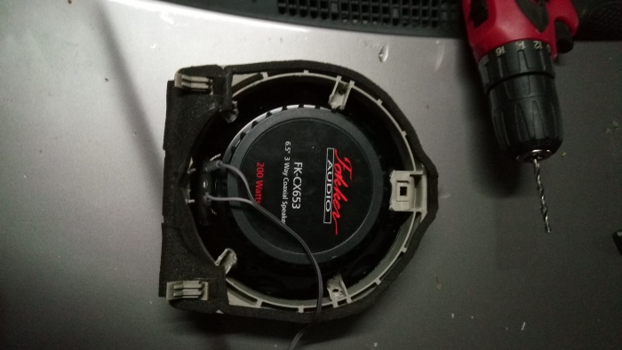

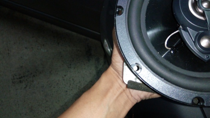

ต่อไปก็วางลำโพงใส่เบ้ายึดน็อตสามจุดดูตามรูปครับ
ใช้สว่านเจาะให้ทะลุทั้งเบ้าทั้งประตูโดยอาสัยรูลำโพงเป็นตัวกำหนดจุด
อย่าลืมต่อสายลำโพงก่อนขันน็อตยึดดอกลำโพง สายลำโพงมี2เส้นบวกกับลบ ลบจะมีขีดเป็นเส้นบริเวณสาย ส่วนสายบวกจะเป็นสีอย่างเดียวไม่มีเส้นหรือขีดอะไรบนสาย แต่ถ้าหากมีขีดทั้งสองสายให้ต่อสลับกันฟังคู่ไหนดังดีก็เอาคู่นั้นระวังอย่าให้สายไฟโดนกันมันจะช็อต แต่โดนเราไม่เ
เมื่อเจาะและยึดน็อตเสร็จแล้วก็จะเป็นหน้าตาแบบนี้ เปิดเพลงไปด้วยก็ได้ตอนทำจะได้รูว่าลำโพงใช้ได้ป่ะแค่อย่าให้สายลำโพงบวกลบแตะโดนกันก็พอครับ

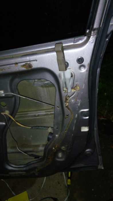

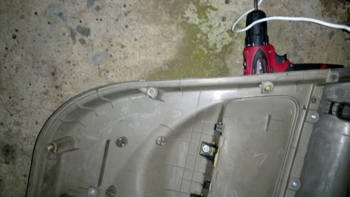

ต่อไปประกอบคืนจะเข้ายากหน่อยนะต้องออกแรงขยับนิดขยับหน่อยเพื่อให้มันเข้าที่เดิม
สังเกตุดูบริเวณฝาข้างที่แกะออกมาจะมีหมุดเป็นเดือยขึ้นมาตัวนี้จะใช้ยึดกับรูที่ประตู
เห็นมั้ยครับรูจะเป็นแบบนี้รูเล็กๆสองรูอันนี้รูตัวอย่างจริงๆมันก็มีอยู่รอบบานประตู ตอนเราแกะออกมาหมุดพลาสติกที่เป็นคลิปล้อคอาจจะติดอยู่กับประตูหรือฝาข้างก็ได้นะครับมันแน่นตรงไหนมันก็เกาะติดตรงนั้น แต่ถ้ามันติดอยู่ตรงประตูเหล็กให้ใช้คลีมดึงออกมามาใส่ไว้กับฝ
ตอนเอามาประกบเข้ากันพยายามให้มันตรงกับลอยเดิมใช้นิ้วมือคลำช่วยให้ตรงหมุดขาวๆตรงรูแล้วก็กดลงไปเริ่มกดจากฝั่งนี้ก่อนไล่ขึ้นด้านบน กดบริเวณลำโพงอยู่เป็นที่สุดท้ายเพราะบางทีมันอาจไม่แนบสนิทถ้าลำโพงใหญ่ไปแต่มองก็ไม่เห็นหรอกเพราะมันอยู่ด้านใต้
ตัวล็อกต้องจับใส่นะไม่งั้นไม่เข้าครับมั้นดิ้นไปดิ้นมา จับใส่ก่อนประกบประตูเข้านะครับ

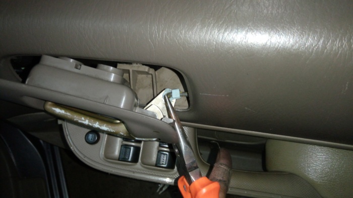

ส่วนเหล็กที่เกี่ยวกับที่เปิดประตูให้ใช้คลีมหนีบเข้า
ดูชัดๆคือมันแข็งเลยต้องใช้คลีมหนีบเข้า

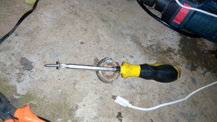

ต่อไปขันน็อตเข้าที่เดิมอันนี้ก็ยากอยู่นะรูมันอยู่ลึกแต่มีวิธีอยู่
ใช้ไขควงแฉกยาวติดใส่กับแม่เหล็ก แม่เหล็กหามาจากไหนหรอถ้าไม่มีก็ใช้ก้นลำโพงที่เราแกะลำโพงออกมานั่นและตูดมันเป็นแม่เหล็ก แค่นี้ไขควงเราก็เป็นแม่เหล็กสามารถดูดน็อตให้ติดกับปลายไขควงได้และก็ยืนเข้าไปขันในรูลึกๆได้

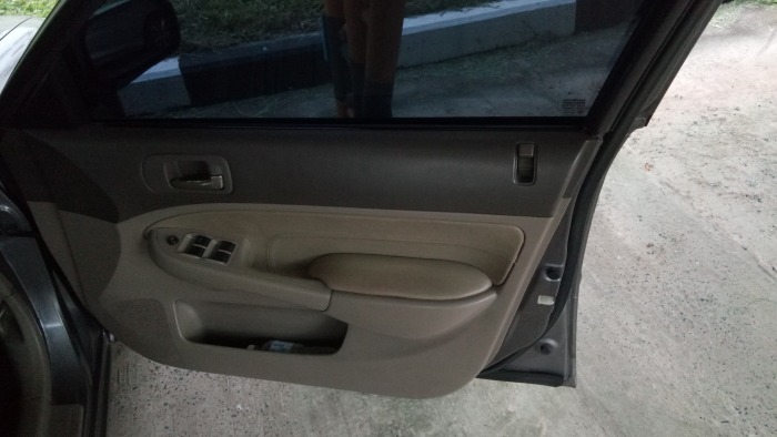

ใส่เหมือนตอนถอดออก
ใส่เหมือนตอนถอดออก
ใส่เหมือนตอนถอดออก
ใส่เหมือนตอนถอดออก
เสร็จเรียบร้อย
เสร็จเรียบร้อย
