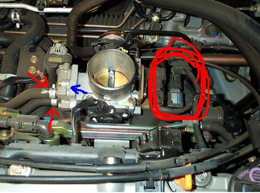

พฤหัส, 17 สิงหา 2017 08:53 - รถจอดดับ ต้องเหยียบคันเร่งตลอดๆไม่งั้นดับ สรูปเครื่องยนต์โชว์
Sopida1985 พิมพ์ว่า:
ช่างบอกว่า mapsenser ค่ะ พรุ่งนี้เดี๋ยวรู้กันค่ะ ว่าจะเอาไปเปลี่ยน
ซื้อเซียงกง ตัวละ 700-800 บาทครับ
