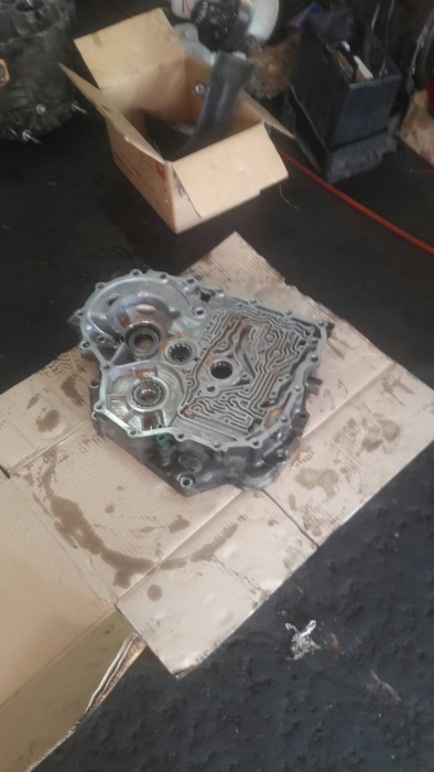

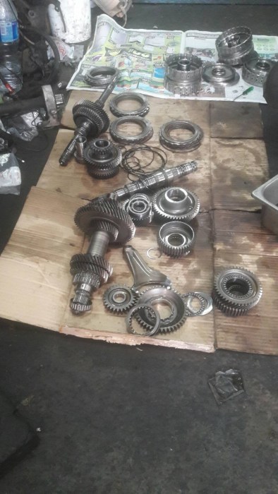

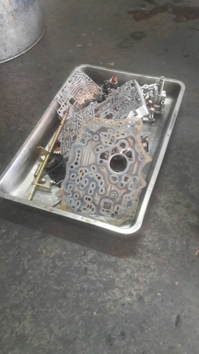

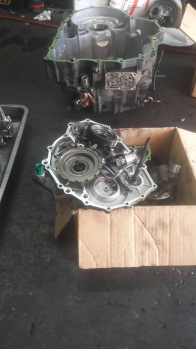

ES2003 2.0 ค่ะ เพิ่ง oh ตอนเลขไมล์ 220,xxx กว่า กิโลเมตร
ราคาจบประมาณ 24,xxx ที่ร้านช่างแสบ ช่างฮง S&H SERVICE รามอินทรา 43 ค่ะ
ทำแล้วโอเคมากๆเลยค่ะ เลยอยากแชร์ราคาให้เพื่อนๆทราบค่ะ

จันทร์, 26 มิถุนา 2017 13:18 - ปักหมุด overhual เกียร์มาค่ะ
ตอนแรกสุดคือ เกียร์ D กระพริบ เครื่องกระตุกค่ะ
ก็ลองแก้ไขโดยเปลี่ยนสวิทต์แรงดัน เกียร์ 3 ใช้ไปไม่เกินอาทิตย์ ก็มีอาการหนักกว่าเดิม คือ เข้าเกียร์ D แล้ว เร่งไปขึ้นเลยค่ะ
ต้องดับเครื่องแล้วสตาร์ทใหม่ ทุกเช้า-เย็น (เป็นเฉพาะตอนเครื่องเย็น) ทางช่างเลยบอกว่า ต้อง OH ค่ะ
หมายเหตุ ก่อน OH เคยซ่อมเกียร์มาแล้วครั้งนึงนะคะ อาการคือเข้าเกียร์ถอย ไฟ R กระพริบ เข้าเกียร์แล้วกระตุก รอบขึ้นสูงมาก ขับแค่ 30-40 เอง)
