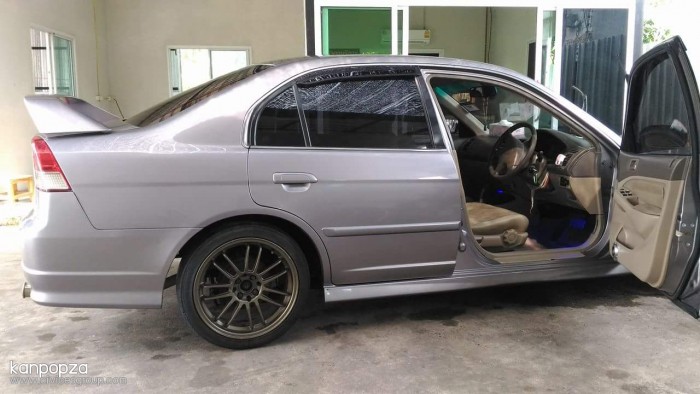

พอดีรถผมขับไปทำงานปกติ ประมาร 18โล แล้วก็จอด คือขับปกติมากๆ แต่พอเวลากลับบ้าน รู้สึกว่า คลัสจะไม่มีแรงกด ออโต้ น่ะครับ ถ้าขับช้าๆพอได้อยู่ ถ้าไม่เกิน 60
รอบเครื่องอยู่ที่ 3500 แต่ถ้า เยียบไป รอบเครื่องขึ้น แต่ความเร็วเท่าเดิม
ผมเลย เปิดไฟขอทางชิดข้าง แล้วลองใส่ R ปรากดว่า นิ่งเลย พอกดไป D ก็นิ่งเหมือนกับ ตกใจมากในตอนนั้น ผมเลยดับเครื่อง ทิ้งไว้ 10 นาที จากนั้น ลองใส่D ค่อยๆออกตัว ลอง เยียบดู คือผล ได้ปกติ ไม่มีอาการได้ๆ พอมาติดไฟแดง ผมก็ ดึงเบรกมือ ใส่ N พอจังหวะ เขียว ก็ใส่D ปกติ คือรถนิ่งเลย ต้องดับ แล้วติดใหม่ตลอด
ก็เลยค่อยๆไป พอถึงบ้าน เช็คน้ำมันเกียรดู สีออกแดง ตรงที่วัดก็ปกติ
อยากรู้ว่า อาการแบบนี้ เสีย หรือ อะไรตัน ออ๋จังหวะ ติดเครื่องใส่ P เร่งๆหน่อย เหมื่อนจะมี เสียง หอนๆ ที่ เกียรด้วย
ถ้าเสีย จะ เปลี่ยนเชียงกง หรือ O/H
หรือจะทำ เกียร mt ดีครับ แนะนำ กับ ราคา ปจุบัน ร้าน ส่วนผมอยู่ อยุธยา
จริงๆแล้ว แอบ เล็ง เครื่องพร้อมเกียร AT/ JP อุปกรครบ ราคา28000 อยู่
รถผมก็ 03 AT EXI 1700 เคยแก็ส
