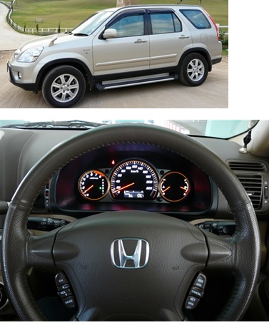

พวงมาลัยเดิม มีคนบอก ทำเลียนแบบพวงของ crv gen2 minor change ได้เลย ตามในรูปเลยครับ
พวงใหม่ ที่เห็นเอาของ fd ใส่กัน บางคนก็จัดเต็ม มีปุ่มcruise ด้วย แต่ก็ไม่เห็นเคยมีคนยืนยันว่าใช้ได้จริงๆแน่ๆครับผม
--> http://www.hondanonclub.com/webboard/index.php?topic=2990.msg24171#msg24171
อันนี้เป็นกระทู้วิธีแรก ที่ไปซื้ออุปกรณ์มาติดบนพวงมาลัยเดิมๆเลย คือเอาของcrvที่บอก

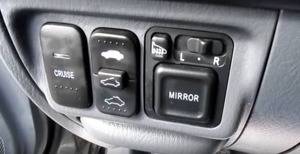

www.ebay.com/itm/Cruise-Control-Switch-AIRTEX-1S9518-fits-01-03-Honda-Civic-/112056743149?fits=Make%3AHonda%7CModel%3ACR-V&hash=item1a171a34ed:g:XGkAAOSwLEtYmLBd&vxp=mtr
เวปขายก็มีพร้อม ราคาก็เอื้อมถึง อันนี้ตัวปุ่มกด แต่ติดตั้งไม่เป็น และไม่รู้สั่งมา จะทำได้ไหม ทำที่ไหนครับ
www.ebay.com/itm/Cruise-Control-Switch-fits-02-04-Honda-CR-V-/132165782591?hash=item1ec5b1cc3f:g:fm4AAOSw-0xYWIUp&vxp=mtr
อันนี้ตัวแสดงสัญญาณใช้ cruise

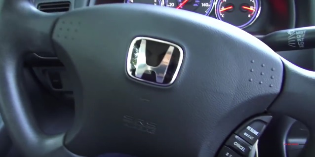

อันนี้ ของไทย เคยมีคนติด ปุ่มคุมเสียง บนพวงเดิมๆes วิทยุเดิม
โดยสั่งตัวควบคุม รุ่นเดียวกับ crv gen2 minor change มาใช้ร่วมกันได้เลย

อันนี้ของต่างประเทศ มีcruise control ติดให้ ในesเลยครับ
แต่ปัญหาคือ ถ้าสั่งอุปกรณ์มา ใครจะรับทำเนี่ยแหละ55

นี่คือ crv gen2 minor change เอาปุ่มซ้ายขวาพวกนี้มาใส่

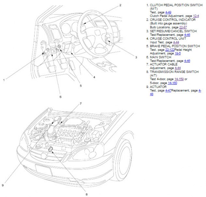

ดูแล้วน่าจะต้องมีทั้งหมดตามนี้ครับ
ดูจากรูป diagram ครับ
กล่อง cruise control unit
ปุ่ม กด ควบคุม   ที่พวงมาลัย
sensor ต่างๆ ที่ เบรค คันเร่ง  เช็คตำแหน่งเกียร์
ตัวสายคันเร่งควบคุมไฟฟ้า
