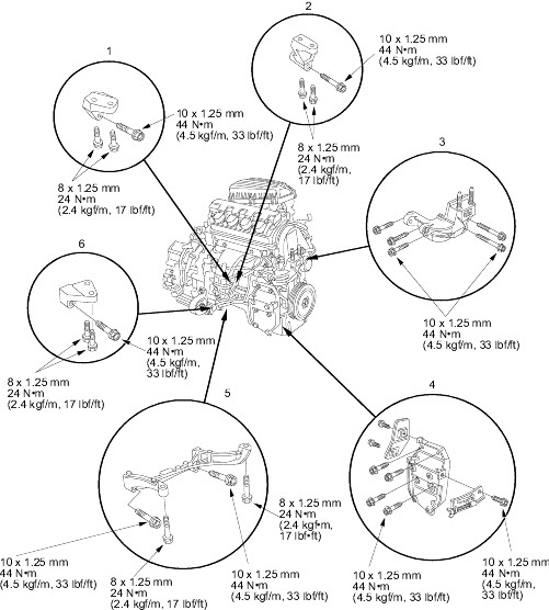

เหล็กน๊อตสองตัว ขาดหายไปตัวนึงครับ ไม่รู้หายไปตอนไหน แต่จำได้ ว่าเคยเห็นมีสองอัน วันนี้เปิดฝากระโปรง มองดูเห็นอันเดียว ส่องดูในรู มันขาดไปอันนึง แก้ไขยังไงดีครับ

ถ้าหายไปจริง  ไล่ ดูจาก diagram การประกอบเครื่อง  น่าจะต้องตาม หา PART ชิ้นที่ 3 ในรูปเลยครับ
ไม่แน่ใจว่าเบิกศูนย์ได้มั้ย ครับ

น่าจะเบิกศูนย์ได้นะครับ ผมเคยเข้าไปสั่งอะไหล่ รู้สึกว่าจะอยู่ในชุดของแท่นเครื่องนะครับ แต่ปกติเขาไม่สั่งกัน จะสั่งแค่แท่นเครื่อง แต่จริงๆแล้วมันมีตัวนี้ให้สั่งด้วยนะครับ ตัวพาสอะไหล่ผมหาไม่เจอ แต่ในศูนย์น่าจะมีให้ดูยุครับ

ผมลองหา Part Number มาให้ ไม่แน่ใจว่าใช่หรือเปล่าครับ ลองแจ้งกับทางศูนย์ดูนะครับ
04111-PLC-305
อีกอันนึง
11910-PLC-010

เบิก ศูนย์ เลย ครับ มีขาย ซื้อมาแล้ว ร้อย นิดหน่อย
