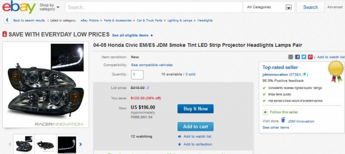

พฤหัส, 9 มีนา 2017 12:00 - ถามเรื่องไฟหน้า Civic es 2004 ตัวอเมริกาใส่กับของบ้านเราได้ไหมพอดีอยากได้
ส่งจากอเมริกาใส่ได้เลยไหมช่วยแนะนำหน่อย
จาก ebay ตัว Spec D
จาก ebay ตัว Spec D

ศุกร์, 10 มีนา 2017 18:24 - ถามเรื่องไฟหน้า Civic es 2004 ตัวอเมริกาใส่กับของบ้านเราได้ไหมพอดีอยากได้
บอร์ดี้เดียวกัน น่าจะใส่ได้ รวมค่าส่งค่าภาษีแล้วเท่าไรครับน่าสน
ไฟท้ายตัว เมกาก็สวยนะ ในอีเบย์มีขายป่าวครับ

เสาร์, 11 มีนา 2017 00:20 - ถามเรื่องไฟหน้า Civic es 2004 ตัวอเมริกาใส่กับของบ้านเราได้ไหมพอดีอยากได้
Thard พิมพ์ว่า:
ผมกลัวพวกขั้วไฟจะไม่เหมือนกัน แล้วไฟเวลาส่องจะอยู่ฝังคนขับหรือเปล่ามันจะแยงตารถสวนมาไหมเพราะเมกาฝังคนขับอยู่ซ้าย
ราคาคร้าวๆน่าจะไม่เกิน8500 หาผู้รู้ตอบให้หน่อย

อาทิตย์, 12 มีนา 2017 15:34 - ถามเรื่องไฟหน้า Civic es 2004 ตัวอเมริกาใส่กับของบ้านเราได้ไหมพอดีอยากได้
UMUM พิมพ์ว่า:
Thard พิมพ์ว่า:
ลองถามในเฟสของคลับดูครับ ผมเห็นมีคนใส่อยู่แต่ไม่รู้ต้องแปลงอะไรป่าวอ่ะครับ
8500.น่าสนใจ

จันทร์, 13 มีนา 2017 21:58 - ถามเรื่องไฟหน้า Civic es 2004 ตัวอเมริกาใส่กับของบ้านเราได้ไหมพอดีอยากได้
Thard พิมพ์ว่า:
UMUM พิมพ์ว่า:
Thard พิมพ์ว่า:
8500.น่าสนใ

อังคาร, 14 มีนา 2017 09:07 - ถามเรื่องไฟหน้า Civic es 2004 ตัวอเมริกาใส่กับของบ้านเราได้ไหมพอดีอยากได้
เคยใส่ Projector ของ Eagle eye สายไฟต้องแปลงครับ

อังคาร, 14 มีนา 2017 14:12 - ถามเรื่องไฟหน้า Civic es 2004 ตัวอเมริกาใส่กับของบ้านเราได้ไหมพอดีอยากได้
เส้นคัดลายของตัวโคมจะไม่เหมือนกับบ้านเราครับ เพราะขับซ้ายกับขับขวา ทำให้แสงไฟจะสาดไปทางรถที่สวนมาครับ

เสาร์, 27 พฤษภาคม 2017 03:23 - ถามเรื่องไฟหน้า Civic es 2004 ตัวอเมริกาใส่กับของบ้านเราได้ไหมพอดีอยากได้
ประเทศ อเมริกา รถวิ่งเลนส์ซ้าย โคมไฟหน้า Cut-off ก็ ด้วย ครับ ถ้ามาใช้กับ บ้านเรา คงไม่เหมาะ ครับ
ผม แนะนำ ใช้โคมเดิม แล้ว ติดตั้งโปรเจคเตอร์ ดีกว่า ครับ
