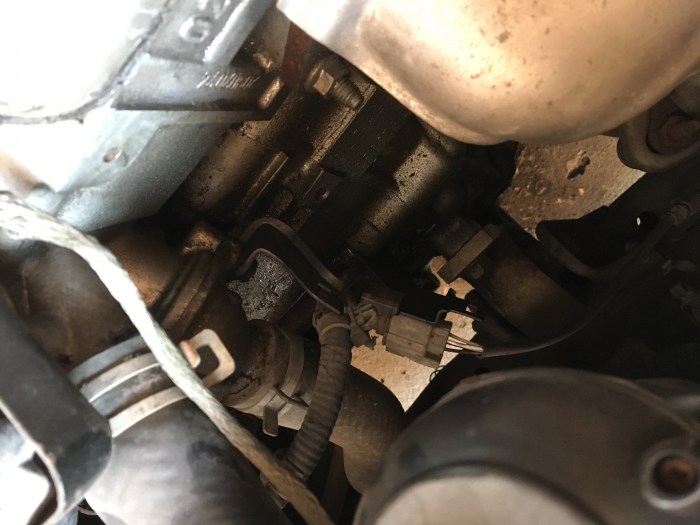

เสาร์, 11 กุมภา 2017 11:07 - สอบถาม มีน้ำมันซึมตรงเครื่อง และมีหยดบ้าง ครับ

อาทิตย์, 12 กุมภา 2017 10:07 - สอบถาม มีน้ำมันซึมตรงเครื่อง และมีหยดบ้าง ครับ
จากมุมภาพ น่าจะเป็นซีลท้ายเครื่องครับ ถ้าเป็นซีลท้ายเครื่องจริง
ต้องยกเกียร์ลงครับ ถึงจะเปลี่ยนซีลได้ ของผมเคยผ่านจุดนี้มาแล้วครับ
ทั้งหน้าเครื่อง ท้ายเครื่อง ไหนๆก็จะเปลี่ยนซีลท้ายเครื่องแล้ว เปลี่ยนหน้าเครื่องไปด้วยเลยครับ
จะได้ไม่ต้องเส่ียค่าแรงทำสองรอบ

อาทิตย์, 12 กุมภา 2017 12:30 - สอบถาม มีน้ำมันซึมตรงเครื่อง และมีหยดบ้าง ครับ
ของผมก็รั่วตรงนี้เหมือนกันครับ

อาทิตย์, 12 กุมภา 2017 12:48 - สอบถาม มีน้ำมันซึมตรงเครื่อง และมีหยดบ้าง ครับ
ถ้าไม่ใช่โอริงฝาหน้าที่อยู่ข้างบนสุด ก็น่าจะซีลท้ายเครื่องมั้งครับ

พุธ, 15 กุมภา 2017 17:05 - สอบถาม มีน้ำมันซึมตรงเครื่อง และมีหยดบ้าง ครับ
โอริงวีเทค+ซีลท้ายแคม ผมเปลี่ยนมาหายสนิท

ศุกร์, 17 กุมภา 2017 16:08 - สอบถาม มีน้ำมันซึมตรงเครื่อง และมีหยดบ้าง ครับ
สอบถามเพิ่มครับ โอริงวรเทค+ซีลท้ายแคม ค่าใช้จ่ายประมาณเท่าไหร่ ครับ

ศุกร์, 17 กุมภา 2017 17:11 - สอบถาม มีน้ำมันซึมตรงเครื่อง และมีหยดบ้าง ครับ
เทพบุตร หวาน พิมพ์ว่า:
ไม่เกินพันครับ.รวมค่าแรง

ศุกร์, 17 กุมภา 2017 20:06 - สอบถาม มีน้ำมันซึมตรงเครื่อง และมีหยดบ้าง ครับ
อาการเพิ่มเต็มเวลถอยหลังขึ้นเนินบ้านหักพวงมาลัยสุดจะมีน้ำมันไหลเป็นทางเลยครับ น้ำมันพาวเวอร์ก็ไม่ยุบ
