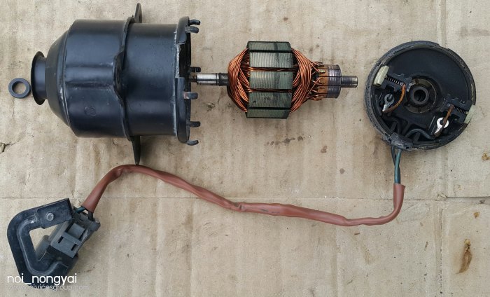

พุธ, 11 มกรา 2017 12:03 - เปลี่ยนถ่านมอเตอร์พัดลม
มอเตอร์ใหม่สองพันกว่า
เชียงกง 500.,800.,1000.
เปลี่ยนเฉพาะถ่าน 100.,200.,300.

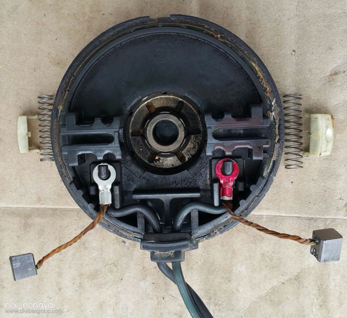

ติดวันอาทิตย์หาถ่านไม่ได้ต้องดัดแปลงเอาครับ
ใช้ถ่านสว่านไฟฟ้า พอดีมีอยู่ในกล่องเครื่องมือ
สรุปไม่มีค่าใช้จ่ายครับ
ชำแหละเลย
ชำแหละเลย
ถ่านหมดจริงๆ
ถ่านหมดจริงๆ
ต้องดัดแปลงนิดหน่อย
ต้องดัดแปลงนิดหน่อย
ประกอบเรียบร้อยทากาวดำกันนำเข้า

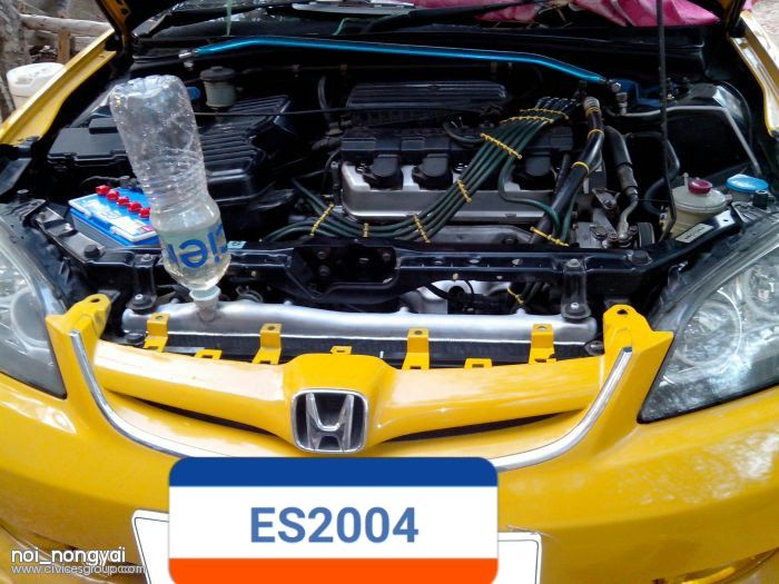

ถ้าเราถอดท่อยางด้านบนออกเวลาประกอบคืนต้องเติมน้ำและไล่อากาศใหม่ด้วยหรือป่าวครับ กลัวถ้าไม่เติมแล้วไหล่อากาศ เวลาเครื่องร้องแล้วเย็นจะไม่ดูดน้ำจากหม้อพักกลับ  เหมือนของเพื่อนที่เจอ  หม้อมีแต่ลม น้ำหายไป 1 ขวดตอนถอดซ่อมหม้อต้มแก๊ส แล้วร้านไม่เตอมน้ำให้
ถอดท่อยางบนนำจะไหลออกไม่มากครับ
ตอนประกอบก็เติมนำให้เต็มหม้อนำ ยังไม่ต้องปิดฝาหม้อนำครับ ใช้ขวดนำ 1.25ลิตร ใส่นำประมาณครึ่งขวด สตาร์ทเครื่อง คำปากขวด(ตามรูป)
รอสักพักจะมีฟองอากาศ และนำจะถูกดูดเข้าไปในระบบ วาล์วนำเริ่มเปิด สังเกตุช่วงแรกฟองอากาศจะเป็นลูกใหญ่ๆ และจะค่อยๆเล็กลง คืออากาศในระบบถูกไล่ออกมา สังเกตุฟองอากาศเริ่มน้อยลงก็ดับเตรื่อง ปิดฝาหม้อนำ
ถ้าเกียร์ auto ก็รีเซ็ทเกียร์/สวิทช์กระจกขึ้น/ลงฝั่งคนขับด้วย พอตอนเช้าเปิดฝาหม้อนำ ถ้านำหายก็เติมครับ
ถ้าพอมีทักษะช่าง ก็ไม่ยากเกินความสามารถครับ "ซ่อมรถเราเองมันคือมันคือการเรียนรู้ครับ"
หาข้อมูลในคลับเรานี่ละครับ
ไล่อากาศในระบบครับ
ไล่อากาศในระบบครับ
