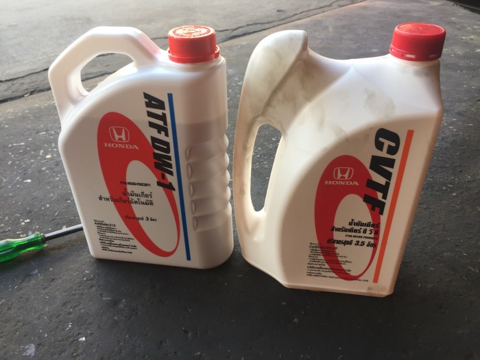

เอามาเชค 200000 โล ว่าจะเปลี่ยนของเหลว ช่างเชคน้ำมันเกียร์ดู พี่ๆไม่ใช่ของ es ครับ
พี่ไปเปลี่ยนที่ไหนมา เฮ้ย ตอนนั้นไม่ได้ดูด้วยสิ
สุดท้ายช่างบอกเค้าเอา CVTF มาใส่ให้พี่แน่ๆเลย ของพี่ต้อง ATF-DW-1 ครับ
นี่ขนาดเข้าอู่มีตรา H แล้วน้า ไม่น่าเลย

ถามผู้รู้หน่อยครับ ถ้าใส่ CVTF ในเกียร์ ES03 จะเกิดอะไรขิึ้นบ้างครับ

น้ำมันเกียร์อัตโนมัติแบบดั้งเดิม ( AUTOMATIC TRANSMISSION FLUID) น้ำมันเกียต้องช่วยหล่อลื่น
ส่วนซีวีที(CVT-FLUID) น้ำมันเกียต้องสร้างความฝืด
ถ้าเติมผิดจะทำให้เกียฟังได้

ขอบคุณด้วยคน เก็บเป็นความรู้ เวลาไปเปลี่ยน ต้องดูด้วยแล้ว กระป๋องกับสีมันคล้ายๆกันด้วย
