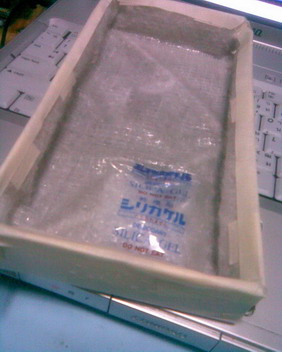

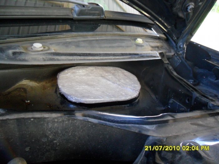

อังคาร, 4 สิงหา 2009 00:24 - UPDATED แอร์ไม่เหม็นมาเป็นสองสามปีละ ทำไงดี
ตั้งแต่เอาแผ่นกรองสามเอ็ม มาแปลงใส่กรองแอร์
แล้วนำ ซิลิก้าเจลในรูป มาวางไว้ถาดกรองแอร์
ช่องละซอง
ผมก็ลืมเรื่องแอร์เหม็นไปเลยนะเนี่ย
อย่าลืมตัดพลาสติกห้าเหลี่ยมออกด้วยนะ
เดี๋ยวเอารูปมาลงครับ
สมาชิกน่าจะนึกภาพออกครับ

ตัดห้าเหลี่ยมออกด้วย

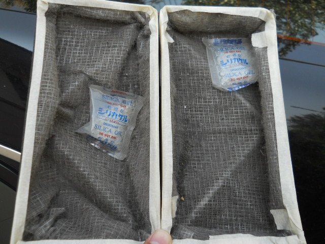

สภาพ ถอดมาก็สภาพนี้แหละ ไม่รู้ว่ามาจากไหน ดำสุดๆ
อันนี้ก่อนปิดก็ถอดมาเปลี่ยนกรอง เจอสภาพนี้
นี่ขนาดว่าปิดช่องลมเข้านะครับ

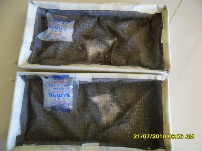

ภาพนี้ล่าสุด หลังจากปิดรูอากาสเข้าไปเป็นปี
แต่มันก้ดำได้ใจ ไม่รู้ว่ามันมาจากไหนเหมือนกัน

ความคิดดี^^
พุธ, 5 สิงหา 2009 09:48 - UPDATED แอร์ไม่เหม็นมาเป็นสองสามปีละ ทำไงดี
ใส่กรองแอร์แล้ว ลมมันเบาลงน่ะ
แล้วใส่เม็ดพลาสติกอันนี้ลงไป
ลมยิ่งไม่เบา ไปกันใหญ่เหรอคับ
คือ กลัวมันไปบังขวางทางลมมากยิ่งขึ้นอ่ะคับ.....

คืิอไม่เบาหรอกครับ
ซิลิก้าเจล ถาดละซองเอง
แทบไม่ขวางลมอะไรเลย

es04 พิมพ์ว่า:
คืิอไม่เบาหรอกครับ
แทบไม่ขวางลมอะไรเลย
เอ่อ มันจะมีโอกาสหลุดลงไปไหมเนี่ย น่ากลัวมากๆเรยน่ะครับ ยังไงถ้ามีภาพ รบกวนขอดูหน่อยน่ะครับ ว่าใส่ยังไง อยากจะรู้จิงๆคับ

ผมก็ทำแบบนี้มาตลอดเหมือนกันครับ ยืนยันว่าดีครับ แต่ก็ต้องเปลี่ยนทุกเดือนนะครับ
ส่วนตัวแล้วคิดว่า
ช่วยให้ตู้แอร์ตันช้าลงเพราะดักฝุ่นไว้ได้มากก่อนจะไปจับกับคอลย์เย็น
เมื่อคอลย์เย็นไม่สกปรกก็ถ่ายเทความเย็นได้ดี
คอมเพรสเซอร์ก็ไม่ต้องทำงานมากเพื่ออัดนำ้ยามากๆผ่านคอลย์เย็น
3M ใช้วัสดุนอกจากจะกรองแล้วยังมีประจุไฟฟ้าดูดจับฝุ่นละอองขนาดเล็กได้ อยู่ได้ประมาณเดือนก็ดำ ตันและประจุหมด ขึ้นอยู่ว่าในรถสะอาดแค่ไหนและเปิดรับอากาศภายนอกเข้ามามากไหม
