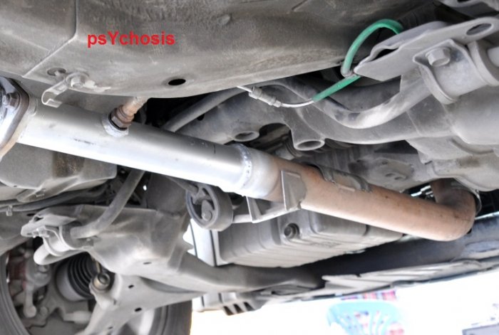

ตามที่ถามไว้นะครับคุณเม่น
ผมลองเอาภาพ บริเวณแคท ของตัว 1.7 ของผม หลังจากเอาแคทออก มาให้ดูครับ
ถ้าดูตามภาพแล้ว คิดว่าใส่ตัว 27mm ของ สตรีมตัว 2.0 ไหวไหมครับ
พึ่งได้ของมาวันนี้ ไม่รู้จะใส่ได้ไหมเนี่ย 555+
ถ้าใส่แล้วจะมาแจ้งข่าวนะครับ
