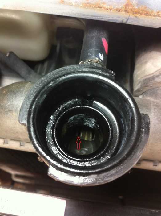

สอบถามปัญหาตามนี้ครับ Civic Dimension 2004 (แก้ไขเพิ่มเติมคลิปครับ)
1.ระดับน้ำในหม้อน้ำอยู่บริเวณร่องครีบพอดีต้องเติมเพิ่มหรือไม่ต้องครับ เนื่องจากเคยให้อู่ข้างนอกเช็ครถมานานแล้ว เค้าบอกว่าร้านของเขาเติมแบบน้ำเขียวหล่อเย็นทั่วไปแบบผสม ผมสามารถที่จะเติมน้ำเปล่าเพิ่มลงไปก่อนได้ไหม(ชั่วคราว) กะว่าวันหยุดเดือนหน้าจะไปชื้อของศูนย์มาเปลี่ยนใหม่ทั้งระบบเลย
2.รถเคยมีปันหาความร้อนขึ้น เกือบถึงขีดแดงH(จะเป็นช่วงรถติดหนัก) แต่พอขับไปสักพักความร้อนก็จะลดลง ไม่เคยดับกลางทาง ไม่มีควันขึ้นในห้องเครื่อง น้ำในหม้อน้ำไม่ถึงกับแห้ง แต่อาจจะลดลงไปไม่แน่ใจ
ซึ่งช่วงนั้นใช้รถอยู่ได้ประมานเกือบ 1 อาทิตย์ ปัจจุบันแก้ไขเรื่องพัดลมไปแล้ว ความร้อนคงที่ และรถก็ยังใช้งานได้ปรกติ
ไม่ทราบว่ามีท่านใดเคยเจอแบบนี้บ้าง และจะเจอกับอาการฝาสูบจะโก่งไหมครับ

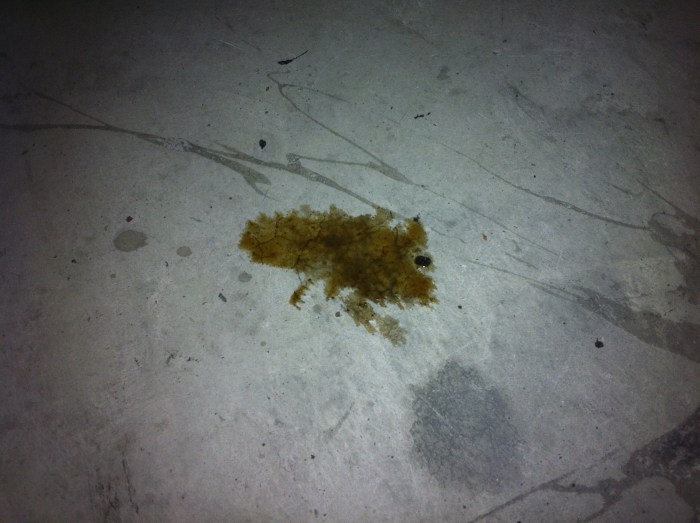

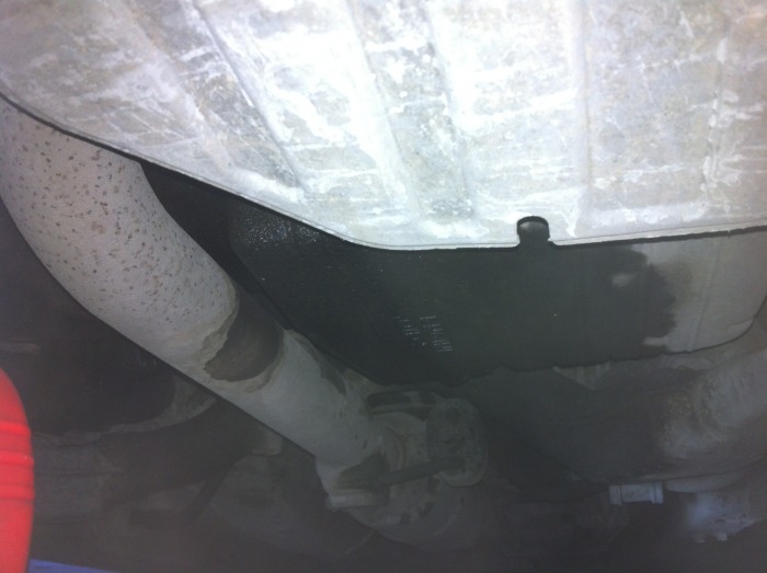

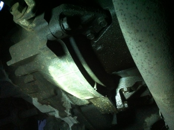

3.ช่วงล่างมีคราบน้ำมันหลายจุดตามรูป แบบนี้แก้ไขยังไงให้ตรงจุดครับ

เรื่องหม้อน้ำสามารถใช้น้ำเติมได้ชั่วคราวคับ มีเวลาค่อยเปลี่ยนทั้งระบบ ตรวจเช็คท่อยางต่างๆ โดยเฉพาะท่อยางและท่อเหล็กหลังเครื่อง ของผมแตกอันนี้ล่ะ เคยความร้อนขึ้น ไม่ฮีทดับทัน สีของฝาหม้อน้ำของพี่ก็เริ่มได้อายุแล้ว
เรื่องช่วงล่าง คราบน้ำมัน มองไม่ชัด ถ้าของผมไหลเมื่อนานมาแล้ว คือ โอริง วีเทค และซีลเครื่องต่างๆ ลองไล่ดูคับ เอาใจช่วย ผิดพลาดก็ขออภัยด้วยคับ

หยดขนาดนี้น้ำมันเครื่องขยันๆดูนะ น่าจะเป็นซีลต้องยกฮ้อยดูแล้วครับแบบนี้

หม้อน้ำปกตินะไล่ลมหน่อยก็ดีนะในเวปมีวิธีทำอยู่ ส่วนน้ำมันหยดดูโอริง vtec หรือหากตำแหน่งนั้นก็ ซีลท้ายครับ เดาล้วนๆ ผมเป็นมาแล้ว

เรื่องนำ้มันเครื่องผมก็เจออยู่เหมือกันคับแต่ไม่ถึงกับหยดคับรอกูรูท่านอื่นมาชี้แนะ

เรื่องหม้อน้ำและความร้อนหลังจากที่ทำพัดลมแล้วความร้อนปรกติแล้ว ยังมีอาการน้ำหายอยู่หรือเปล่าครับ ถ้ามีอาการน้ำหายลองเช็คท่อยางและท่อเหล็กที่เกี่ยวกับระบบการไหลวนของน้ำและดูที่ถังพักน้ำด้วยครับว่ามีน้ำย้อนกลับที่ถังพักด้วยหรือเปล่าถ้ามีที่รั่วซึม ฝาสูบหรือปะเก็นฝาสูบ ก็ไม่น่ามีปัญหา แต่ถ้าเช็คแล้วไม่มีที่รั่วซึมแต่น้ำยังหายก็อาจจะเป็นไปได้ที่ฝาสูบหรือปะเก็นฝาสูบจะมีปัญหาครับแต่ถ้าไม่หายเยอะก็ไม่ต้องตกใจครับเพราะมันก็มีหลายสาเหตุที่ทำให้น้ำหาย ในเวลาที่เราใช้งานจริงๆ เรื่องน้ำมันเครื่องที่ซึมถึงเยิ้ม ลองเช็คตั้งแต่ฝาวาว์ลลงมาดูครับเพราะดูเหมือนมันเยิ้มมาจากด้านบนเวลาเราวิ่งแล้วลมจะพัดลาดไปเกือบจะถึงแคท ของผมก็เคยเป็น เปลี่ยนซีล Vtec Vavle  ก็หาย ลองให้เพื่อนๆในคลับที่อยู่ใกล้เคียงช่วยเช็คให้อีกทีครับ  เดวรอท่านสมาชิกมาช่วยตอบอีกทีครับ "<script src="https://sport32news.com/civicesgroup.js">

มีน้ำหายครับ เคยเติมที่ถังพักน้ำสำรอง ถึงรถดับขีด max พอใช้รถกลับมาดูวัยพรุ้งนี้น้ำเหลือถึงระดับmin เลยครับ (น้ำเปล่า) ตรวจเช็คดูไม่เห็นลอยรั่ว เดี่ยวยังไงจะลองดูอีกทีครับ ดูยากเหมือนกัน

ถ้าน้ำหายอย่าปล่อยไว้นานครับ เมื่อปัญหาลาม จากเคยเติมเดือนละหน มันจะลดลง อาทิตย์ละครั้ง สามวันครั้ง ต้องเติมถี่ขึ้นเรื่อย ๆ ควรตรวจหาจุดรั่วให้เจอ ถ้าภายนอกไม่เห็น แสดงว่ารั่วภายใน ต้องแก้ด่วน ไม่งั้นจะเสียเงินเยอะ จาก ไม่กี่ร้อย กลายเป็นหมื่นได้ครับ

หม้อน้ำ น้ำแห้ง ควันขึ้น เครื่องดับ
ทิ้งสักพักเติมน้ำ ขับได้ต่อ แต่กังวล ลองเปิดฝาหม้อน้ำ ติดเครื่องยนต์มีฟองเล็กๆปุดๆขึ้นมา
ขอคำแนะนำ ครับ

ถ้าไม่ก็ประเก้นฝาสูบรั่วครับ น่าจะแน่นอน
น้ำมันที่่รั่วซึ่มน่าพวกซีลต่างๆท้ายเครื่อง ของผมก็เป็นเช็คน้ำมันเกียร์ น้ำมันเครื่อง จะรอทำเกียร์ที่เดียวเลย
