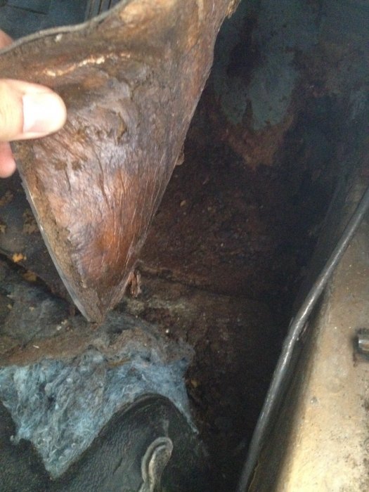

ศุกร์, 19 สิงหา 2016 15:25 - น้ำเข้าตามตะเข็บลอยต่อ
ตามภาพครับ กว่าจะเห็น สหนิมแดกจนทะลุละ ก็ลองดูหลายทางครับว่าเข้ามาทางไหน
ปรากฎณ์ว่าเข้ามาตามรอยต่อตะเข็บรถยนต์ ตอนนี้ยังไม่ได้ให้ช่างทำอะไร เพราะต้องใช้รถ ยังไงจะมาอัพนะครับ ว่าเป็นยังไงบ้าง
น้ำตาแทบไหน
น้ำตาแทบไหน

ตอนนี้เป็นเยี่ยงไรครับ มาติดตาม

พฤหัส, 20 ตุลา 2016 14:30 - น้ำเข้าตามตะเข็บลอยต่อ
Napadol Montree พิมพ์ว่า:
หายแล้วครับผม ต้องตัดสนิมออกทั้งแผ่น แล้วเอาเหล็กทั้งแผ่นลงไปปะ ฉีดพ่นกันสนิมลงสีใหม่ ปูฉนวนกันความร้อนใหม่ เอาไดวืเป่าพรมให้แห้ง ก็เสียค่าเสียหาย 1,500 บาท ^^

มันเข้าจากตะเข็บตรงไหนครับ.ของผมก็เข้า
ผมอุดข้างแก้มตรงรูสายดึงฝากระโปรงแล้วก็ไม่หาย
ช่วยชี้แนะหน่อยครับ แล้วมมีวิธีเช็คไหมครับ

ของผมเอาสายยางฉีดน้ำใส่ครับ แล้วเอาไฟส่องตามตะเข็บ ถ้ามันรั่วตรงไหน จะเห็นน้ำหยดเลยครับ
