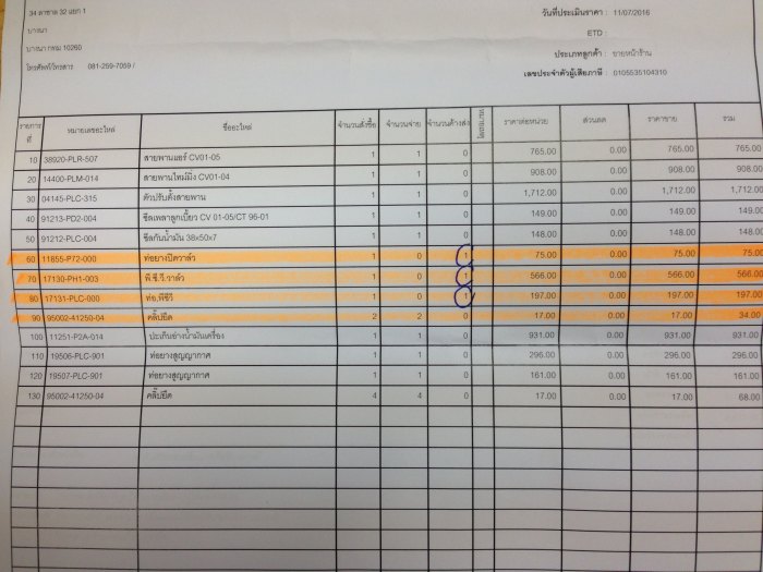

ราคาชุด pcvalue ตามนี้เลยทุกคน
ส่วนชิ้นอื่นเตรียมไว้เช็ค300000โล...

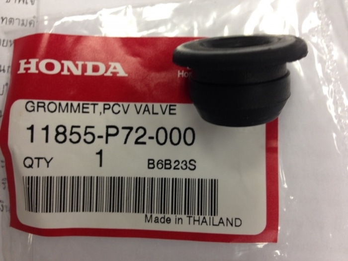

หน้าตาของชุด pcv value ครับ

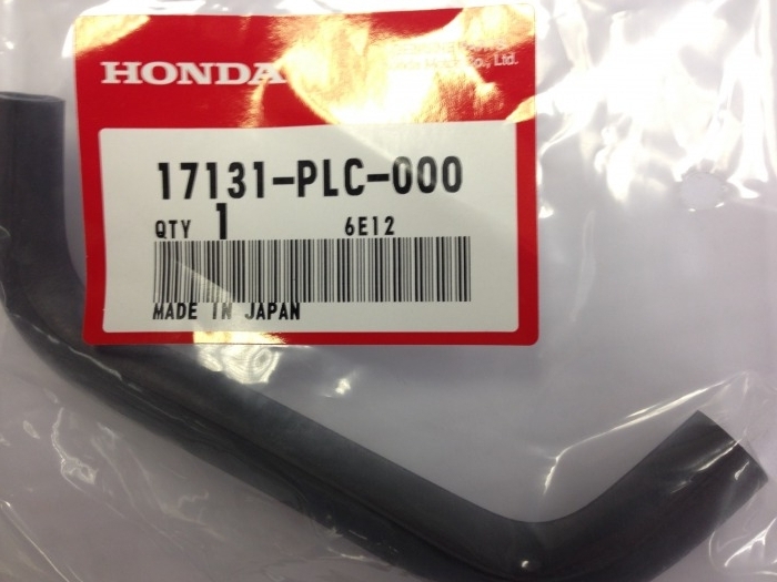

อัพเดทสรุป
1.เปลี่ยนขั้วปลั๊กเข้า iacv(มอเตอร์รอบเดินเบา)
2.เปลี่ยนชุด pcvวาล์ว
3.เปลี่ยนยางประเก็นอ่างล่าง (อิอิอิ นมค ซึม...
โต๊กกกะใจนึกว่าซีลท้ายรั่วซะอีก)
หายขาดเลย รถนิ่ง เหยียบรอบมาแบบนิ่มๆ
เข็มเดินเบากวาดสมูท รอบเบาสมจริงหน่อย
