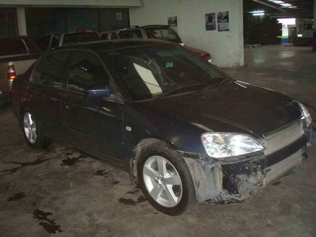

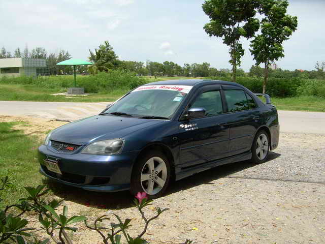

205/50 ครับ spec ใกล้เคียง กับ ของเดิมมากที่สุด ถ้า 205/55 จะเป็นของ fd ครับ เราก็ใส่ได้แต่เหมือน off road นิดๆๆ
ส่วน 205/45 มันเล็กไปไม่สวย น่าจะเหมาะกะพวก ออสมากกว่า
205/45
205/45
205/55
205/55
