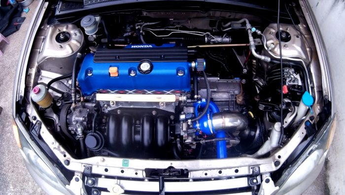

พอดีผมจะจัดห้องเครื่องรถใหม่ หลังจากที่วางเครื่องมา อยากจะเอาเจ้าปั้ม ABS ออกให้มันโล่งๆ ส่วนตัวไม่ได้ใช้เลยระบบนี้เลย จึงตัดสินใจที่จะเอาออก ใครเคยเอาออกขอแนวทางหน่อยครับ ต้องทำไงบ้าง หรือมีวิธียังไงบ้าง

รอผู้รู้คับ ... แต่ขอชมห้องเครื่องสวยคับ

ยังไม่เคยเห็นใครอยากถอดระบบ ABS  ออก   มีแต่อยากให้มี ระบบ ABS   หรือตั้งแต่ใช้รถมา แล้วระบบ ABS มีปัญหาใช้การไม่ได้  ก็เลยไม่สนใจ    ระบบ ABS  หากมันใช้การไม่ได้มันก็เหมือนระบบเบรคธรรมดา   ทำให้มีปัญหาหากเบรครถที่มีความเร็วสูงแบบกระทันหัน  โดยมากรถจะเสียหลักการทรงตัว  ปัดโยนไปทางด้านใดด้านหนึ่ง  และล้อรถทั้งสี่ข้างจะทำงานเบรคไม่สมดุลย์กัน ล้อหนึ่งล้อใดอาจล๊อคตาย  ส่วนล้ออื่นๆอาจจะเบรคไม่อยู่ ลื่น  ทำให้ตัวรถมีโอกาสปัดหมุน  รถเสียหลัีกไปปะทะกับรถที่สวนมา    เกิดอุบัติเหตุรุนแรงขึ้นได้  ส่วนรถที่มีระบบเบรค ABS  มันจะช่วยให้ขณะเบรคกระทันหัน  ล้อไม่ล๊อค ความเร็วล้อรถทั้งสี่จะหมุนด้วยความเร็วเท่าๆกันในขณะทำการเบรค
ระบบ ABS จะมีการตรวจจับความเร็วของล้อรถทั้งสี่  หากล้อข้างหนึ่งข้างใดในขณะเบรค มีความสามารถในการเบรคให้ล้อหยุดไม่เท่ากัน  ระบบ ECU  จะทำการปรับแรงดันน้ำมันในท่อน้ำมันเบรค  ให้ล้อรถทั้งสี่มีความสมดุลย์เท่ากัน  และการเบรคจะไม่ล๊อค  ระบบแรงดันน้ำมันเบรคจะทำงานตัดต่อเป็นจังหวะ เพื่อไม่ให้ล้อล๊อค  ล้อรถทั้งสี่จะไม่หยุดเคลื่อนที่  จะยังคงหมุนแบบช้าๆคล้ายเบรคไม่อยู่  รถสะท้านไปทั้งคัน  และจะมีระยะการเบรคให้หยุดมากกว่าปกติ  แต่ผลที่ได้คือรถไม่มีการปัดหมุน  ไม่เสียการทรงตัว
หากไม่กระชั้นชิดกันเกินไป ก็ให้ความปลอดภัยสูง   หากกระชั้นชิดระบบเบรค ABS  ก็จะไม่สามารถหยุดได้ทัน  โดยมากจะไปชนตูดรถชาวบ้าน  เพราะระยะการเบรคให้รถหยุดมันมีระยะทางยาวมากกว่าปกติ
หากท่านเจ้าของกระทู้ต้องการเอาออกทั้งระบบ  ก็คงทำได้  แล้วหันไปคบระบบเบรคแบบโบราณ  มีกระปุ๊กน้ำมันเบรคแม่ปั้มเบรคและหม้อลมเบรคแทน  นอกจากจะทำให้รถเสียราคา  กับค่าความนิยมที่รถจะต้องมีการพัฒนารูปแบบให้ทันสมัยและเทคโนโลยี่ นวตกรรมยานยนต์ใหม่ๆ  กลับไปใช้แบบเก่าๆ  มันก็ยังงัยแปลกอยู่เหมือนกัน   แต่หากความพอใจที่อยากจะใช้แบบเก่าๆก็ไม่มีใครเขาว่า    หากทำแล้วมีความสุขและมีเป้าหมายอื่นๆ  ก็นำรถไปให้ช่างที่อู่รถทั่วไปเขาทำเปลี่ยนให้  แต่จะดีหรือไม่นั้น  ไม่แน่ใจ เพราะการที่จะติดตั้งเป็นระบบเบรคแบบเก่าๆนั้น   ต้องอาศัยความชำนาญและมีประสบการณ์ของช่างด้วย  เพราะเรื่องนี้ยังไม่เคยเห็นที่ไหนเขาทำกัน หรืออาจจะมีก็ได้ ผมอาจจะยังไม่ทราบครับ......srithanon

ย้ายปั้มไปหลบใต้ไฟหน้าได้มั้ยแล้วเดินแปบใหม่ เอากระปุกฉีดน้ำกระจกออก

การย้ายปั้มทำได้  แต่ควรคำนึงเรื่องตำแหน่งที่ตั้งใหม่  หากย้ายไปที่ตั้งใหม่น่าจะมองหาพื้นที่ ที่ไม่ต้องไปตัดต่อท่อแป๊ปที่้เดินจากตัวปั้มไปกระบอกปั้มเบรคทั้งสี่ล้อ  ควรมองหาแถวๆบล๊อคเกียร์  กะว่าถ้าติดตั้งได้ และสามารถดัดท่อแป๊ปโค้งวกมาที่ตัวปั้มได้ ก็จะดี  การดัดท่อต้องระวังให้ดี  อย่าให้ท่อแป็ปแบนจนไปตีบทางเดินของน้ำมันเบรค  อาจจะทำให้มีปัญหา  ควรหาช่างที่มีความชำนาญและความรู้เรื่องการดัดท่อทรงกลม   เขามีวิธีการดัดโค้งไม่ให้เสียรูปแบบ  ลองปรึกษาตามร้านโรงกลึงเหล็ก เขาอาจจะทำได้ครับ ......srithanon

ถ้าย้ายไปใต้ไฟหน้าก็อาจจะได้นะครับ ส่วนท่อแป๊ปก็โละของเก่าทิ้งแล้วเดินใหม่ทั้งหมดเลยก็ไม่น่าจะยากเกินความสามารถช่างไทย แต่ถ้าจะถอดออกเลย ส่วนตัวรู้สึกเสียดายของยังไงไม่รู้

ยิ่งเครื่องแรง ABS นี่ยิ่งต้องมีเลยครับอย่าเอาออกเลยครับ เกียร์ธรรมดาด้วยนะครับเนี่ย
