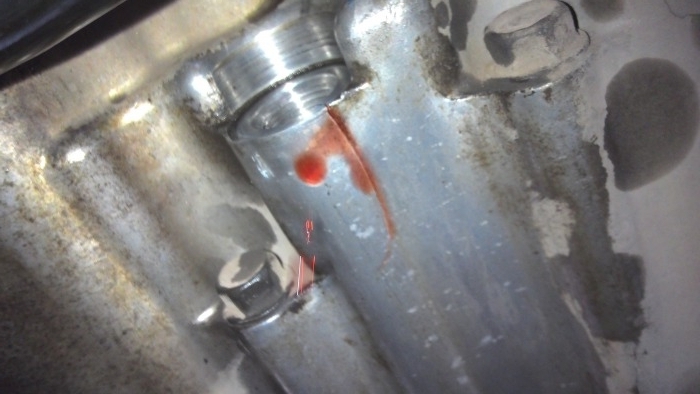

จันทร์, 16 พฤษภาคม 2016 00:10 - อ่างน้ำมันเกียร์แตก ตรงที่ถ่ายน้ำมันเกียร์ ทำไงดีครับ
ขอความช่วยเหลือหน่อยครับ พอดีไปถ่ายน้ำมันเกียร์ที่อู่แถวลาดกระบัง แล้วขันน๊อตทำอ่างเราแตก แล้วไม่บอกเรา แล้วไปรู้อีกที่ก้ออยู่ที่สุราษฏร์ อยากจะทราบว่าจะต้องเปลี่ยน หรือว่าเอาไปเชื่อมครับ แล้วมีอู่ไหนที่สุราษฏร์ทำดีบ้างครับ ผมอยู่แถวขุนทะเลครับ

พุธ, 18 พฤษภาคม 2016 00:14 - อ่างน้ำมันเกียร์แตก ตรงที่ถ่ายน้ำมันเกียร์ ทำไงดีครับ
กลับไปเคลมร้านเดิมครับ

พุธ, 18 พฤษภาคม 2016 10:24 - อ่างน้ำมันเกียร์แตก ตรงที่ถ่ายน้ำมันเกียร์ ทำไงดีครับ
โอ้ไปไกลเลย อันตรายครับ โทรคุยกับร้านนั้นได้ไหมครับ
ของผมเกลียวหวาน ถอดอ่างทำ

อังคาร, 24 พฤษภาคม 2016 21:46 - อ่างน้ำมันเกียร์แตก ตรงที่ถ่ายน้ำมันเกียร์ ทำไงดีครับ
ไม่รู้ว่าสามารถเชื่อม อลูมิเนียม ได้หรือเปล่า ครับ

พุธ, 25 พฤษภาคม 2016 07:11 - อ่างน้ำมันเกียร์แตก ตรงที่ถ่ายน้ำมันเกียร์ ทำไงดีครับ
หาซื้ออ่างน้ำมันเครื่อง มือ 2 คุ้มกว่าครับ

พฤหัส, 26 พฤษภาคม 2016 15:50 - อ่างน้ำมันเกียร์แตก ตรงที่ถ่ายน้ำมันเกียร์ ทำไงดีครับ
aun34816 พิมพ์ว่า:

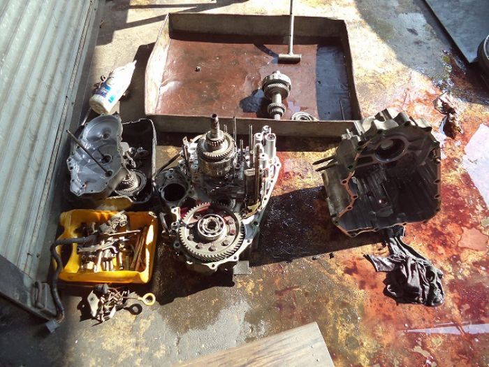

เกียร์มันเป็นแบบไม่มีอ่างด้านใต้
เป็นแบบเสื้อยึดติดกันเป็นส่วนๆ
ไม่แน่ใจว่าจะเชื่อมโดยไม่ต้องถอดแยกโครง ได้หรือไม่ ครับ

พฤหัส, 26 พฤษภาคม 2016 23:53 - อ่างน้ำมันเกียร์แตก ตรงที่ถ่ายน้ำมันเกียร์ ทำไงดีครับ
ขอบคุณครับสำหรับคำแนะนำ ส่งสัยต้องหายกเกียร์ลูกใหม่แน่ๆเลยครับ
