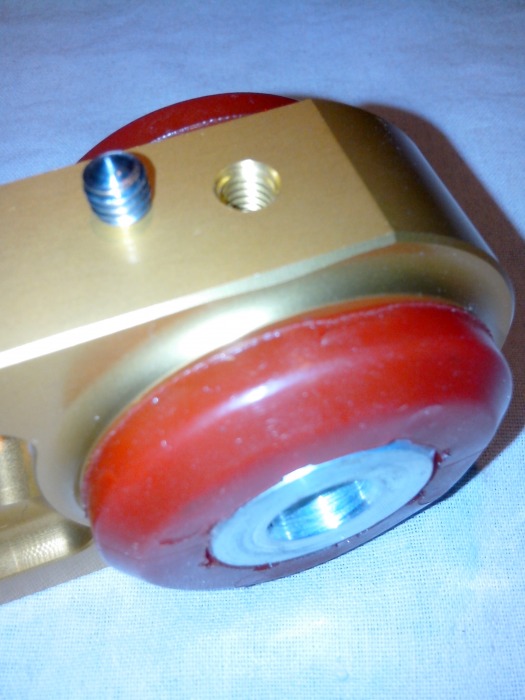

พอดีสังเกตุเห็นว่ามีรูต๊าปเกลียวไว้ตรงบู๊ช ทั้งล่าง/บน ตำแหน่งหัวอัดจารบีอะครับ
ถ้าอัดจารบีได้ จารบีจะมีผลอย่างไรกับบู๊ชปีกนกหรือป่าวครับ
ถามผู้รู้หรือร้านที่เคยติดตั้งหรือเพื่อนๆที่เปลี่ยนมาใส่ปีกนกแต่งระยะเวลานานแล้ว
จะมีสกรูหกเหลี่ยม(ตัวหนอน)ขันปิดรูไว้อยู่

หัวอัดจารบีสีเข้ากันกับปีกนกF7
เค้าทำรูมาให้ใส่หัวอัดจารบี ก็ใส่ซ๊ะ

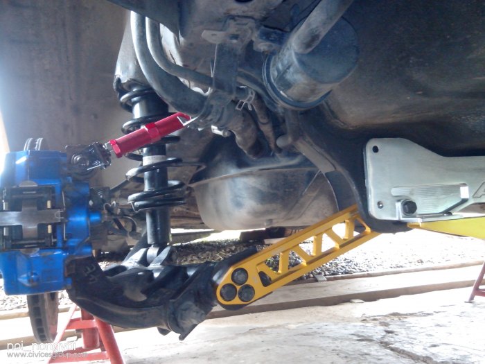

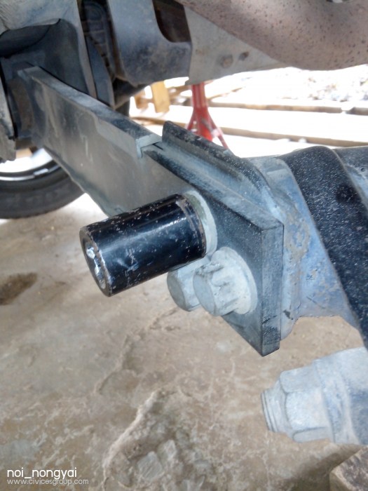

ก่อนอื่นงานเปลี่ยนปีกนกครั้งนี้ ต้องขอขอบคุณ"มะไก่friday"บายพาสชลบุรี es สายชลบุรีรู้จักเค้าดีครับ ที่ให้ยืมบล็อกถอดปีกนก
หลังจากอัดจารบีเข้าไปแล้ว ประกอบปีกนก+ซับเฟรม+คำ้ล่าง เรียบร้อยก็ออกทดสอบ กรุงเทพฯ-ชลบุรี ยังไม่มีเสียงดังผิดปกติครับ
ผมว่าถ้ามีรูใส่หัวอัดจารบีก็ควรจะใส่นะครับ ตัวไม่กี่บาท ช่วยลดการสึกหรอของบู๊ชปีกนก
แต่มีอาการเหมือนมีคนขับตามหลังเราตลอด
บล็อกของน้อง "มะไก่friday" ใจดีให้ยืมครับ
บล็อกของน้อง

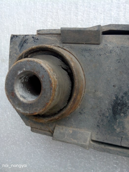

บู๊ชเดิมยางฉีกครับ
บู๊ชเดิมยางฉีกครับ
ด้านซ้ายครับ
ด้านซ้ายครับ
ด้านขวา ดูมีสีสันหน่อย
es 04 exi ครับ ถ้าจะใส่กันโคลงหลังต้องดัดแปลงนิดหน่อย รอก่อนละกัน
ได้รับคำขอบคุณจาก: Saka  wasan_ceo  Freeway  Phetcharat  Napadol Montree
