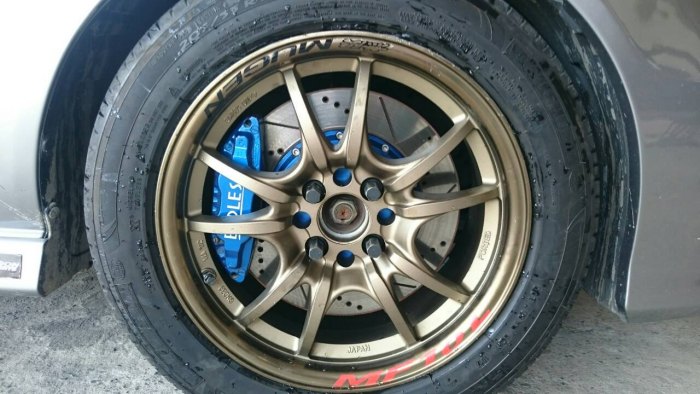

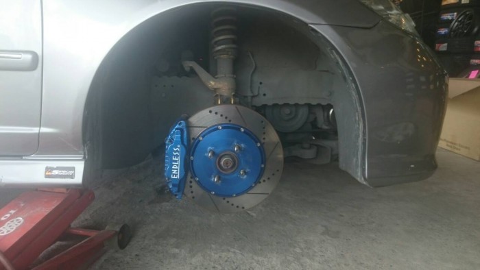

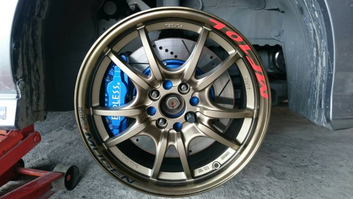

ศุกร์, 1 เมษา 2016 01:12 - เปลี่ยนเป้าหมายครับ จะขยายจานเบรค งบ15K
ถ้าจะทำเป็น 5/114.3 แนะนำใช้เป็นของ สตรีมดีกว่าครับ เพราะของ dc5 ออฟเซ็ตมันจะยื่นออกมา (ล้อหลังจะยื่นมากๆ แต่ถ้าอยากใส่กับล้อของdc5 จะพอดีกันเปะๆ) แล้วก็อีกปัญหาของดุม Dc5 คือเวลาเสียมันต้องเปลี่ยนยกดุม
ทำตามขั้นตอนเลยนะครับ
1.โทรหาพี่ นพ ตามเบอร์ 089 1119501 นัดวันเวลา
I'd line nopkung
2.หาล้อเทพๆ ตามใจต้องการ ที่เป็น 5/114.3 เอาไปด้วย จะได้ขับกลับบ้านได้
ขนาดจานที่ได้ จะเป็น หน้า/หลัง 282 มิล
แต่ถ้าอยากให้สุด ก็เพิ่มชุดเบรค ep3 รึว่า โอดีสซี่ เข้าไป จะได้เป็นจานหน้า 300 มิล
Ep3 จะแพงกว่า โอดิสซี่ แต่เรื่องฟิลลิ่งการเบรค มันจะสนุกกว่า
หลัง
หลัง
