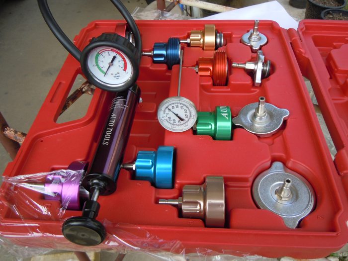

ตามร้านอู่ซ่อมรถที่มีมาตรฐานส่วนมากจะมีนะครับ เพราะราคาเครื่องมือนี้ราคาไม่แพงประมาณหมื่นกว่านิดหน่อย ระบุชื่อไม่ได้ เพราะผมไมเคยนำรถไปซ่อมโดยมากจะซ่อมเอง ก็เลยไม่ทราบครับ แต่พอทราบจากท่านอื่นๆที่เขาเคยนำรถไปซ่อมมาบอกให้ทราบว่าวิธีเช็คด้วยเครื่องมือเทสมีแบบเดียวกับที่ผมใช้เท่านั้น ไม่ได้ถามว่าอยู่แถวไหน ต้องขอโทษด้วย
เครื่องมือก็เป็นแบบตามที่ผมโพสมาให้ดูครับสามสี่ภาพ
เป็นชุดเครื่องมือเทสระบบหล่อเย็นของเครื่องยนต์

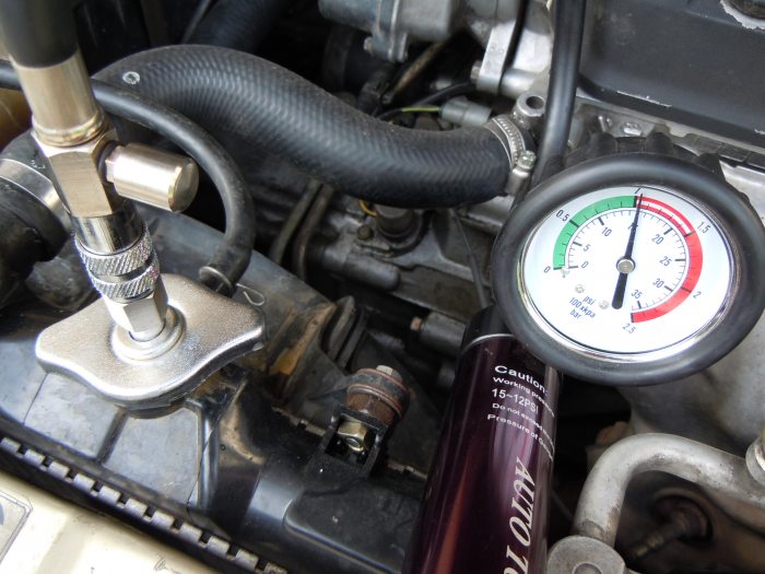

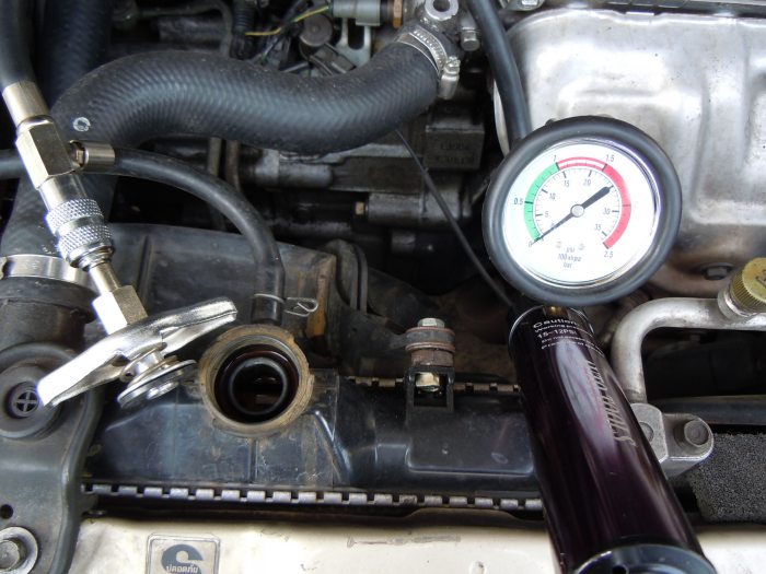

รูปการใช้เครื่อมือปั้มอากาศเข้าที่ฝาหม้อน้ำ

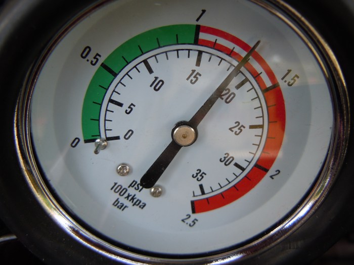

ภาพเกจมิเตอร์ที่สร้างแรงดันของอากาศเข้าไปในหม้อน้ำ เพิ่อตรวจการรั่วของอากาศตามข้อต่อท่อทางเดินของน้ำ หากเกิดรั่วในระบบ แรงดันของลมที่อัดเข้าไป จะลดลงและจะดูอากาศที่รั่วตามรอยต่อและท่อยางต่างๆ โดยเอาน้ำฟองสบู่ราดไปตามท่อ ข้อต่อ หม้อน้ำ และอื่นๆ หากรั่วแรงด
การต่อสายอัดแรงดันของอากาศที่ปั้มจากกระบอกสูบป่านเกจมิเตอร์เข้าที่ฝาปิดหม้อน้ำ

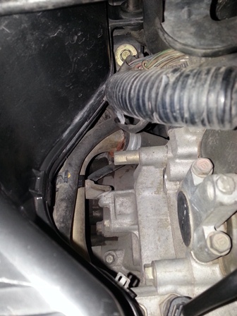

อังคาร, 19 เมษา 2016 11:20 - ความร้อนขึ้น น้ำหม้อน้ำหายแต่ทำไมในถังพักเต็มเหมือนเดิมล่ะครับ
อาการเดียวกับของผมเลยดีที่เจอก่อน  ไปเจอว่าท่อน้ำรั่วน้ำพุ่งออกแรงมาก
ตอนขับความร้อนขึ้นปกติ  เข้าใจว่าลมจากหน้ารถช่วยระบายความร้อนของน้ำในหม้อน้ำ
แต่พอจอดความร้อนขึ้นสูง   น้ำในหม้อน้ำหายต้องคอยเปิดเติมบ่อยๆ
ตอนนี้กำลังสั่งอะไหล่ท่อน้ำ  สอบถามทางร้านซ่อมหม้อน้ำแล้ว
ช่างร้านหม้อน้ำบอกว่าเปลี่ยนท่ออย่างเดียว  หม้อน้ำปกติ
ลองเช็คท่อน้ำตามรูปที่ผมแนบมาครับ
