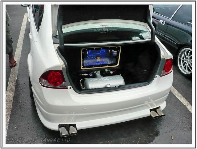

รูปนี้ การวางระบบถุงลมใน HONDA JAZZ อ่ะคับ
ตัวอย่างการวางระบบถุงลมใน NEW CIVIC อ่ะคับ
วิธีการเดินระบบถุงลม
