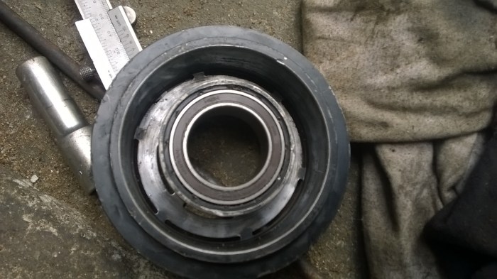

ก่อนที่จะมีอาการเสียงหอนหวีดดัง รถก็มีปัญหารอบตกตอนชะลอรถและจอดไฟแดงจนเครื่องดับ ในใจคิดว่าคงเป็นtdcหรือปีกผีเสื้อมอเตอร์เดินเบาอะไรประมาณนั้น จนกระทั่งเสียงหอนมันดังหนักขึ้นจึงเอารถเข้าอู่ ช่างดูอาการแล้วบอกว่าลูกปืนคอมแอร์เสีย ก็เลยจัดการเปลี่ยน เสียงหอนเงียบเป็นปกติ และที่สำคัญปัญหารอบตกจนเครื่องเหมือนจะดับตอนจอดไฟแดงก็หายไปด้วย ช่างบอกปัญหามันมาจากคอมแอร์มันฉุดเครื่องทำให้รอบตก เห็นว่าเป็นประโยชน์จึงนำมาแชร์ประสบการณ์กันครับ

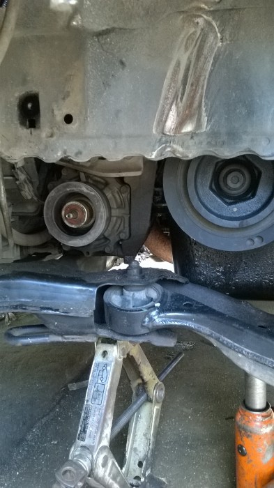

ลูกปืนและมูเล่ เปลี่ยนโดยไม่ถอดคอมแอร์(เลี่ยงการเติมน้ำยาแอร์ใหม่)

เท่าที่ทราบจากที่อื่น เปลี่ยนลูกปืน+น้ำยาแอร์ ก็ราวๆ3000บ.  แต่ของผมพอดีมีญาติเปิดอู่เลยช่วยเซฟค่าใช้จ่าย โดยไม่ต้องตัดท่อน้ำยาแอร์เพื่อยกคอมแอร์มาถอดมูเล่เปลี่ยนลูกปืน  ของผมถอดกันตรงที่มันเลย ค่าเสียหาย900บ. (รวมเปลี่ยนมูเล่ด้วย มูเล่มือสอง)
