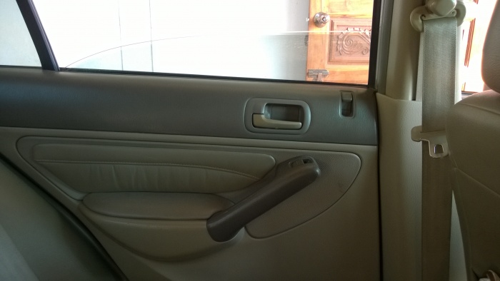

จันทร์, 8 กุมภา 2016 15:46 - ช่วยแนะนำด้วยครับ ประตูล็อค ค้างครับ
ประตูด้านหลังฝั่งซ้ายครับ มันล็อคค้างเลยครับ
ล็อคประตูก็แล้ว ลองบิดกุญแจฝั่งคนก็แล้ว ไม่ขยับเลยครับ
ลองดึงที่เปิดปิดล็อคประตูก็ไม่ได้ครับ ขอคำแนะนำด้วยครับ

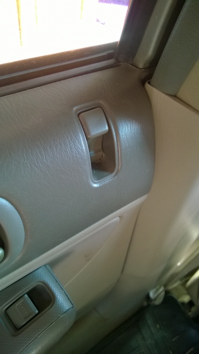

จันทร์, 8 กุมภา 2016 15:47 - ช่วยแนะนำด้วยครับ ประตูล็อค ค้างครับ
ที่เปิดปิด ล็อคประตูครับ ดึงขึ้นสุดๆก็ไม่ขยับครับ

จันทร์, 8 กุมภา 2016 16:22 - ช่วยแนะนำด้วยครับ ประตูล็อค ค้างครับ
1.อาจะไปโดนตัว Lock ประตูที่ไม่ให้เด็กเปิดจากด้านใน (ทดสอบเปิดจากด้านนอกจะสามารถเปิดได้ แต่เปิดจากด้านในไม่ได้)
2.หากไม่ใช่ต้องแกะแผงประตูออกมาตัว Lock อาจจะเสียเปลี่ยนใหม่ก็น่าจะหาย

จันทร์, 8 กุมภา 2016 16:56 - ช่วยแนะนำด้วยครับ ประตูล็อค ค้างครับ
Kriss_es04 พิมพ์ว่า:
ลองเปิดทั้งสองฝั่งแล้วครับไม่ได้
พอเปิดไม่ได้เลยไม่รู้จะแงะดูมอเตอร์ยังงัยครับ

อังคาร, 9 กุมภา 2016 01:04 - ช่วยแนะนำด้วยครับ ประตูล็อค ค้างครับ
Ronnarit พิมพ์ว่า:
แกะแผงประตูเลยครับหรือไม่สะดวกก็ไปร้านประดับยนต์ให้ร้านทำให้ครับ

อังคาร, 9 กุมภา 2016 08:31 - ช่วยแนะนำด้วยครับ ประตูล็อค ค้างครับ
Ronnarit พิมพ์ว่า:
ผมเดาว่า ตัวคันล๊อคข้างใน คงจะหลุดออกจากรู หรือไม่ก็เฉไป มันจึงดึงไม่ได้ กดลงก็ไม่ได้
ตอนกดล๊อค มีเสียงการทำงานของมันอยู่มั้ยครับ ถ้ายังมี แก้ไขได้ไม่ยาก ถอดแผงประตูออกมากดให้เข้าที่ได้ครับ

อังคาร, 9 กุมภา 2016 10:52 - ช่วยแนะนำด้วยครับ ประตูล็อค ค้างครับ
ผมเคยเป็นครับ เปลี่ยนมอเตอร์เซนทรัลล็อกครับ หาย

อังคาร, 9 กุมภา 2016 16:53 - ช่วยแนะนำด้วยครับ ประตูล็อค ค้างครับ
Ronnarit พิมพ์ว่า:
เข้า 0 เลยครับ แกะเองต้องระวังกระจกและแผงประตูเป็นรอยแต่ถ้ามั่นใจ อุปกรณ์พร้อม ก็ลองทำได้รถเราเอง
ผมก็ถอด มอเตอร์เองฟลิมเป็นรอยนิดหน่อย กลิ๊ปหัก
