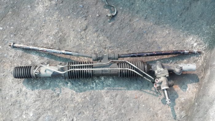

ศุกร์, 5 กุมภา 2016 22:12 - ท่านใดเปลี่ยนแร็คไฟฟ้า ขอสอบถามความรู้สึกการใช้งาน
ชิ้นส่วนต่างๆที่รื้อออกมาแบบไม่คิดใส่กลับ
ได้รับคำขอบคุณจาก: ake_farlikit  nu_es_05

ศุกร์, 5 กุมภา 2016 22:15 - ท่านใดเปลี่ยนแร็คไฟฟ้า ขอสอบถามความรู้สึกการใช้งาน
เน่ามาก แร็คน้ำมัน 10กว่าปี ไม่เคยเปลี่ยน

aaa_333 พิมพ์ว่า:
มาเก็บข้อมูลด้วยคนครับ อีกอาการนึง ที่ควรคำนึงถึง คือรัศมีการเลี้ยว ไม่ทราบว่า มันจะมีรัศมีการเลี้ยวที่กว้างขึ้นจากเดิมไหมครับ เพราะมันไม่ได้ออกแบบมาเพื่อใส่แร็คไฟฟ้า  รบกวนน้า ๆ พี่ ๆ ด้วยครับ  ขอบพระคุณครับ
เท่าเดิมครับ  ผมแต่รถจอดนิ่งหักพวงมาลัยเบามาก
ได้รับคำขอบคุณจาก: itcentre
jaroenp
ชื่อเล่น: ป๋อ
เข้าร่วม: 29 ธันวา 2010
ตอบ: 376
ได้รับคำขอบคุณ: 272
ให้คำขอบคุณ: 39
ที่อยู่: BangNa
ศุกร์, 12 กุมภา 2016 10:54 - ท่านใดเปลี่ยนแร็คไฟฟ้า ขอสอบถามความรู้สึกการใช้งาน
boymac พิมพ์ว่า:
aaa_333 พิมพ์ว่า:
ของผมใส่ตรงรุ่นมาทั้งชุด แร็ค+กล่อง
เปลี่ยน ลูกหมากแร็ค(ยาว), ลูกหมาก(หูโช้ค)
ตั้งศูนย์
ความรู้สึก สู้แร็คน้ำมันม่ะได้ครับ. แต่.....
ประหยัดพลังงานกว่า ลดภาระเครื่อง
ก้อคุ้มน่ะ เพราะไม่ใช่ขาซิ่ง....
ใช้มาจะ 5 ปีล่ะ สบายใจดี
ปล. ถ้ามีเสียงเอี๊ยดอ๊าดเวลาเลี้ยวซ-ข
ก้อเปลี่ยนยางเลขแปด(กลางแร็ค)
อัดจารบีคุณภาพ รับรองเงียบ
แต่ต้องวิ่งสักระยะ(2อาทิตย์)
ให้ยางและจารบีเข้าที่เข้าทาง
มันจะค่อยๆ เงียบไปเอง....✌
ได้รับคำขอบคุณจาก: boymac  itcentre  Freeway  nu_es_05
itcentre
เข้าร่วม: 25 ตุลา 2010
ตอบ: 1154
ได้รับคำขอบคุณ: 1492
ให้คำขอบคุณ: 448
ที่อยู่: Pattaya
จันทร์, 15 กุมภา 2016 08:34 - ท่านใดเปลี่ยนแร็คไฟฟ้า ขอสอบถามความรู้สึกการใช้งาน
jaroenp พิมพ์ว่า:
boymac พิมพ์ว่า:
aaa_333 พิมพ์ว่า:
ตั้งศูนย์
ถูกต้องเลยครับ
..ความรู้สึกเดิมๆ สู้ rack น้ำมันไม่ได้  rack น้ำมันจะเบา นิ่ม กว่ามากมาย
แต่ลดภาระของเครื่องยนต์ ได้เยอะครับ  ถ้ามองระยะยาว ก็น่าจะคุ้ม..มั้งครับ 555
ขอบคุณครับ ที่เข้ามาแชร์ความรู้กัน..
