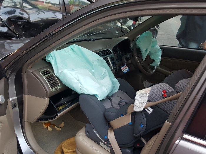

จันทร์, 1 กุมภา 2016 16:14 - รถเกิดอุบัติเหตุ แล้ว Airbag ทำงาน ตอนนี้กำลังจะซ่อม ขอคำแนะนำหน่อยครับ
พอดีเมื่อวานเกิดอุบัติเหตุรถชน แล้ว Airbag ทำงานทั้ง 2 ลูก พอดีกำลังจะส่ง
รถซ่อมครับ เลยอยากขอคำแนะนำหน่อยครับว่า
กรณีที่1
จะใส่ Airbag กลับไปตามเดิม จะต้องเบิกชุดถุงลมศูนย์เท่านั้นหรือเปล่า หรือสามารถหาของมือสองใส่ได้ไหมครับ และถ้าพอจะทราบค่าใช้จ่ายรบกวนแนะนำหน่อยครับ
กรณีที่2
กรณีที่ต้องการถอดระบบ Airbag ออกไปเลย ไม่ทราบจะส่งผลกระทบต่อระบบอื่นๆ มั้ยครับ แล้วตรงคอนโทรลที่ถุงลมระเบิกออกมา เราจะต้องทำยังไงถึงจะกลับตามเดิมครับ มันมีเฉพาะฝาขายหรือเปล่า ราคาประมาณเท่าไหร่ หรือถ้าใครมีฝามือสองสีเบจ รบกวนแจ้งได้ครับ
(ตอนนี้ทางอู่แจ้งราคาเชื่อมพลาสติก + ทำสีเพื่อปิดระบบ Airbag ที่ 4500 บาท ไม่ทราบว่าแพงไปไหมครับ)

ก่อนอื่น ขอแสดงความเสียดายด้วยครับ เห็นเบาะเด็กแล้ว รู้เลยว่า ใช้แบบมี Airbag มันดีตรงนี้แหละ
1. ต้องศูนย์เท่านั้นครับ(มือสองคงไม่มี) ส่วนราคา ผมเคยได้ยินว่า ลูกละ 15000-30000 และไม่รับประกันด้วย ว่า ครั้งต่อไป มันจะทำงานปกติหรือเปล่า
2. ถอดระบบ ออกไปเลย ถ้าความเห็นส่วนตัว ผมเลือกวิธีนี้ แต่ราคาทำสีอะไรที่ว่านั้น ผมว่า แพงไปป่าว แค่ตัดถุงลมออก และยัดฝากลับ ส่วนการตัดระบบ ก็แค่ถอดหลอดไฟเตือนออก ก็พอแล้ว ถ้าจะไม่ใช้มัน
นี่ความเห็นส่วนตัวล้วนๆนะครับ

มือ 2 เพียบเลยครับ ฝั่งคนนั่ง เคยเห็นในห้องซื้อขาย 4500 ไม่รู้ว่าถูกหรือแพง
ส่วนคนขับ ซื้อยกพวงเคยเห็นประมาณ 2000 ถ้าหาไม่ได้ ที่บ้านผมมีเพราะเปลี่ยนใส่พวง Jazz (หัวกระโหลก+แอร์แบ๊ค+ตัวจุดระเบิด)
เยี่ยมไปเลย ผมเพิ่งรู้ว่ามีของมือสองขายด้วย

มือสองเพียบเลยครับ ลองโพสท์หาดูในเฟสกลุ่ม

กำลังสงสัยอยู่เหมือนกันครับ ตอนนี้เข็มขัดนิรภัยของผมมันค้าง
เหมือนกับเวลาเราดึงเข็มขัดออกมาแล้วมันไม่มีสปริงดึงกลับไป
เป็นทั้ง 2 ข้างเลยครับ มันเกี่ยวกับการที่ระบบ Airbag ทำงานไหมครับ
ถ้าเกี่ยวกัน ไม่ทราบว่าจะต้องแก้ไขอย่างไร

ผมเข้าใจว่า ไม่น่าจะเกี่ยวกันนะครับ
การดึงเข็มขัดออกมา น่าจะเป็นการปล่อยสายออกมาเป็นระยะ ของตัวล็อคสาย
ถ้าดึงออกแล้วตึง ก็ต้องปล่อยถอยหลัง แล้วดึงใหม่อีกรอบ แต่หลังจากเสียบล็อคเข้าไปแล้ว
ลองโยกตัวไปด้านหน้า เข็มขัดจะล็อคไว้ครับ  หรือลองค่อยๆ ดันสายถอยหลังกลับ สายมีการหดตัวกลับ
ไปบ้างไหมครับ
