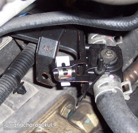

ปกติการทำงานของตัววาล์ว ขึ้นอยู่กับตัวปรับองศาแอร์ใช่ไหมครับ ถ้าปรับ20ํวาล์วจะปิด ปรับ25ํวาล์วจะเปิดตามระดับ
#ประเด็นของผมมันตายอ่ะครับ จะปรับ20-25-30 องศา ก็อยู่ตำแหน่งเดิม(วาล์วตาย)
สรุปขอคำถาม
1.วาล์วเสียหรือไม่
2.มีอะไหล่มือสองขายบ้างไหมหรือว่าเข้าศูนย์อย่างเดียว
3.แล้วอะไรทำงานร่วมกับวาล์วน้ำ
4.ถ้าปิดวาล์วหรือเปิดไว้ตลอดจะผลอะไรไหมครับ
#ขอบคุณล่วงหน้าครับ

ของผมวาล์วมันมีน้ำซึม  เลยไปหาอะหลั่ย  ไม่มีเลย จะเบิกก็รอนาน
เลยเอาของ CRV มาใส่ แล้วแปลงท่อน้ำเอา
ผลทำให้ heater ใช้งานไม่ได้  แอร์เย้นเหมือนเดิมครับ   อาจจะใช้เวลาในการเพิ่มอุณหภูมินานหน่อย
ถ้าไม่ได้น้ำรั่วซึมผมว่าก็ปล่อยไว้แบบนั้นก็ได้ครับ  แอร์ออโต้ เอาน้ำร้อนมาเข้าระบบ เพื่อ mix ลมแอร์ให้ออกมาได้อุณหภูมิที่ตั้งไว้
มันก้แค่ อุณหภูมิสุงขึ้นช้าลง จากเดิม  แค่นั้นครับ
