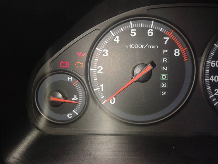

จันทร์, 18 มกรา 2016 09:35 - รบกวนท่านสมาชิกครับ CIVIC ES 2005 รถผมวิ่งทางไกล พอจอดรถติดหรือติดไฟแดงแล้วเครื่องรถดับครั
รบกวนท่านสมาชิกครับ CIVIC ES 2005 รถผมวิ่งทางไกล พอจอดรถติดหรือติดไฟแดงแล้วเครื่องรถดับครับ ตอนดับสตาร์ทใหม่ไม่ติดครับ ต้องรอสักพักสตาร์ทใหม่ถึงติด แต่พอติดแล้วจะเร่งไม่ขึ้นแล้วเครื่องดับอีก ต้องปิดกุญแจรอสักประมาณ 10 กว่านาที แล้วสตาร์ทใหม่ รถถึงจะสตาร์ทและวิ่งได้ ผมวิ่งระยะทางไม่เกิน 200 กม.นานๆจะเป็นหนึ่งครั้งครับ สมาชิกท่านใดเคยเจออาการแบบนี้บ้างครับ รบกวนขอแนวทางแก้ไขด้วยนะครับ ปล.ช่วงหลังๆมานี้รถมีอาการสอึกบ้างครับ แต่สอึกเบาๆ จะสึกช่วงรอบไม่เกิน 2000 รอบ
...รูปบนหน้าปัดหลังจากรถติดไฟแดงแล้วเครื่องดับครับ (ไฟรูปเครื่องยนต์ติดค้าง ถ้าปิดสวิทย์กุญแจแล้วเปิดใหม่ก็ไม่ค้างครับ)

ลองเช็ค TCD Sensor ดูครับ
อีกตัวคือ O2 Sensor (ตัวนี้อาการจะวิ่งไม่ค่อยออก)

อีกหนึ่งครับ ไดชาร์จ ครับ เช็คดูเปลี่ยนถ่านครับ ลงทุน ประมาณ 120 บาทครับ   ที่เห็นในกระทู้เก่ามีสมาชิกบอกว่าไดชาร์จจะ
ส่งไปเลี้ยงระบบ ถ้าไดชาร์จมีปัญหา เครื่องยนจะมีปัญหาด้วยครับ เพราะถ้าเครื่องร้อนๆสปริงที่ยันไดชาร์จอาจเสื่อมสภาพ บวกกับ
ถ่านไดชาร์จสั้นด้วย

ให้อู่เช็คโค๊ด ERROR แล้วครับ อู่บอก SENSER จับข้อเหวี่ยงเสีย ต้องเบิก 0 เปลี่ยน รวมค่าแรง ประมาณ 2000 กว่า (อู่นอก)แพงใหมครับราคานี้ ว่าแต่ไอ้ Senser จับข้อเหวี่ยงมันอยู่ตรงใหนหว่า อันเดียวกับ TDC ใหมหนอ....ถ้าเปลี่ยนแล้วหายก็ OK นะแต่ถ้าเปลี่ยนแล้วไม่หายนี่สิ คิดหนัก...
คิดว่าคนล่ะตัวกันนะครับ กับ TDC Sensor
Sernser จับข้อเหวี่ยงน่าจะ CKP Sensor

คนละตัวน่ะครับ ตามที่ผมเข้าใจ แต่ถ้าเปลี่ยนแต่ตัวนี้ตัวเดว ทำที่ศูนย์เลยครับ ค่าแรงถูกกว่า

อาการแบบนี้เหมือนผมเลย ตอนแรกจะมีสะอึก พอหลังๆๆสะอึกนักขึ้น แล้ว ก๊อดับแบบ ท่าน ผม เปลี่ยนTCD 1785 บาท หาย เลย คับ
ไม่เจออีก ถ้าคุน ไป ปล่อยไว้แบบผมหนักก่านี้ คาวนนี้ ดับ แม่งทุกๆๆโล เปลี่ยนมาแล้วอาการกระตุกหายไป เครื่องเดินนิ่ม ทุกวันนี้วิ่งยังมะเจอดับเลยคับไม่มีกระตุกด้วย

เคยเป็นเหมือนกันครับ ตรวจสอบตาม พี่ boymac เลยครับ
