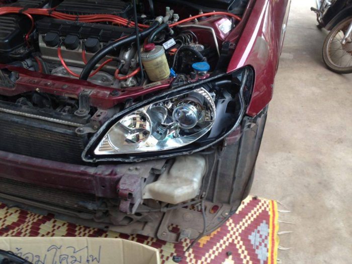

อังคาร, 12 มกรา 2016 07:35 - D.I.Y Projector lens On Civic ES 04-05 Q5 3 นิ้ว เต็มๆโคม สว่าง ปลอดภัย ไม่แยงตา อิอิ

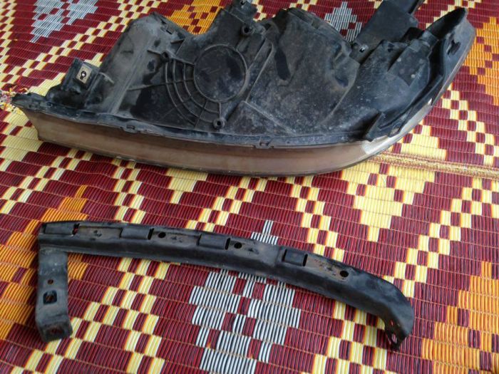

เพื่อความปลอดภัย ใน การขับรถ เวลากลางคืน
ผม จึง ทำ โปรเจค นี้ ครับ
รื้อ กันชนหน้า ก่อน เลยครับ
ถอด กัน ชน หน้า
แก้ไขล่าสุดโดย เมื่อ พฤหัส, 4 สิงหา 2016 19:26, ทั้งหมด 1 ครั้ง
(ดูทั้งหมด)

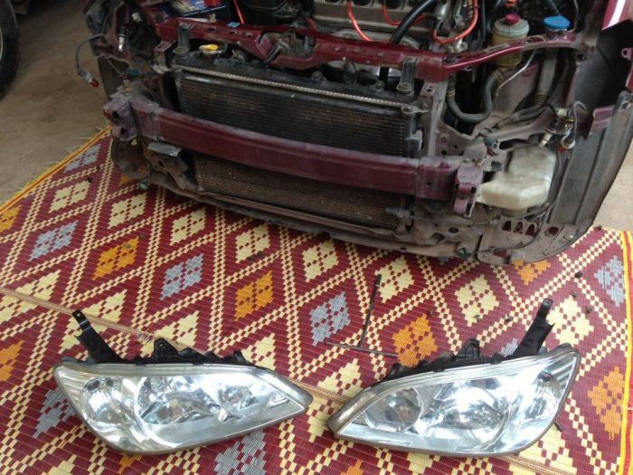

อังคาร, 12 มกรา 2016 07:38 - D.I.Y Projector lens On Civic ES 04-05 Q5 3 นิ้ว เต็มๆโคม สว่าง ปลอดภัย ไม่แยงตา อิอิ
ถอด โคมไฟ หน้า ครับ

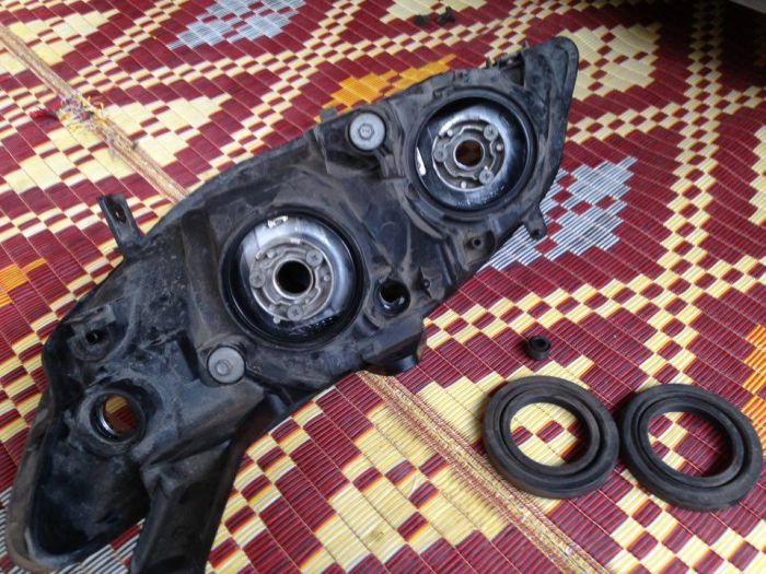

อังคาร, 12 มกรา 2016 07:41 - D.I.Y Projector lens On Civic ES 04-05 Q5 3 นิ้ว เต็มๆโคม สว่าง ปลอดภัย ไม่แยงตา อิอิ
และแล้ว โคมไฟ หน้า ก้อ ถูก ถอด ออก มาแล้ว
ถอด ทุก อย่าง ครับ ที่ ติดอยู่ ที่ โคม
โคมไฟหน้า
ถอดเหล็ก ตัวออก ครับ
ลูกยาง กัน ฝุ่น สาม ตัว ครับ
แก้ไขล่าสุดโดย เมื่อ อังคาร, 19 กรกฎา 2016 08:43, ทั้งหมด 1 ครั้ง
(ดูทั้งหมด)

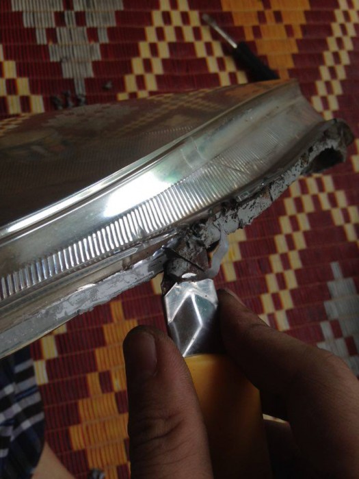

อังคาร, 12 มกรา 2016 07:53 - D.I.Y Projector lens On Civic ES 04-05 Q5 3 นิ้ว เต็มๆโคม สว่าง ปลอดภัย ไม่แยงตา อิอิ

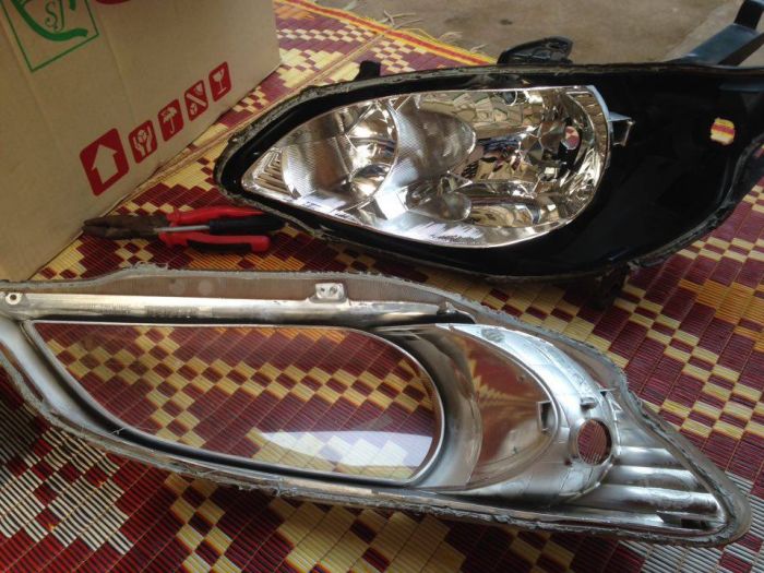

พอ ครบ 15 นาที ก้อ นำ โคม ออกมา ใส่ ถุงมือ ด้วยนะ ครับ
แล้ว ก้อ แกะ โคม เลย
ถ้าใคร จะใช้ กาว เดิม ก้อ ไม่ต้อง เอากาวเดิม ออกนะครับ
อธิบายการ แกะ โคม ครับ
การเอากาวเก่า ออก ครับ
แกะโคม ออกแล้ว
เอากาว เดิมออก อิอิ

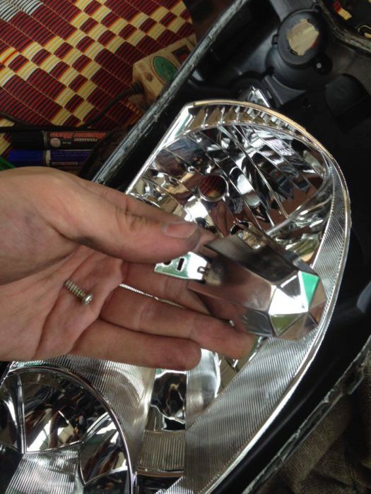

อังคาร, 12 มกรา 2016 07:56 - D.I.Y Projector lens On Civic ES 04-05 Q5 3 นิ้ว เต็มๆโคม สว่าง ปลอดภัย ไม่แยงตา อิอิ
ถอดหมวกครอบหลอดไฟเดิม ครับ น็อต ตัวเดียว
น็อต อยู่ ด้านหลังครับ
ถอดหมวก

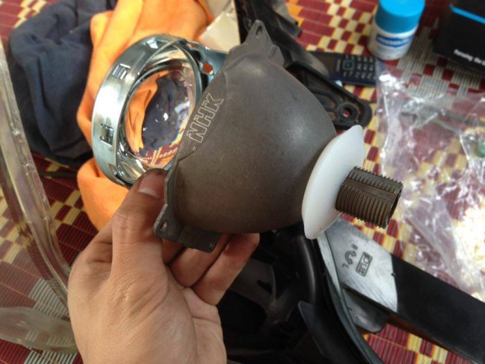

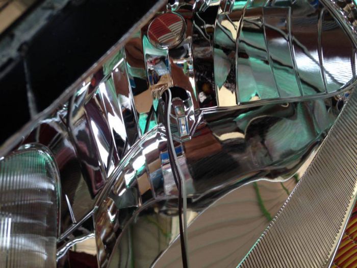

อังคาร, 12 มกรา 2016 08:00 - D.I.Y Projector lens On Civic ES 04-05 Q5 3 นิ้ว เต็มๆโคม สว่าง ปลอดภัย ไม่แยงตา อิอิ
เตรียมบรรจุ โปรเจคเตอร์ ครับ
NHK Q5 Special Bulb
สอดสายไฟ มอเตอร์ ไฟสูง เข้า ทางนี้ ครับ
NHK Q5 Special Bulb
NHK Q5 Special Bulb
NHK Q5 Special Bulb

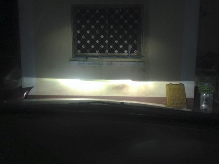

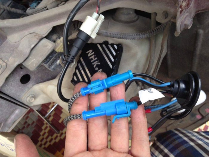

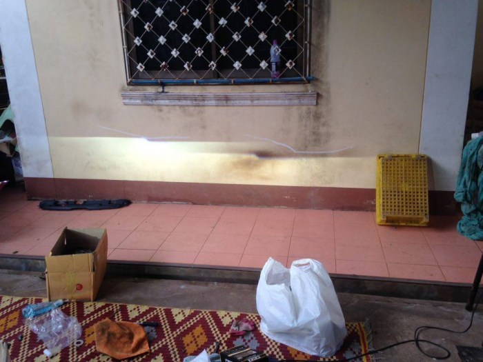

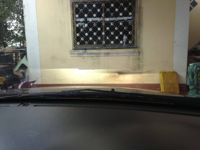

อังคาร, 12 มกรา 2016 08:05 - D.I.Y Projector lens On Civic ES 04-05 Q5 3 นิ้ว เต็มๆโคม สว่าง ปลอดภัย ไม่แยงตา อิอิ
เทส Cut - off ครับ
ผมเลือก 4300 k นะครับ
ต่อ บัลลาสท์ กับ ไฟซีนอน กับ ขั้ว ไฟต่ำ ครับ
นำโคม ขึ้น เทส ครับ
สอง ข้าง พร้อม กัน
ถ้าจะให้ ดี ต้อง ดู จาก ใน รถ ครับ
ไฟติด สองข้าง เลย

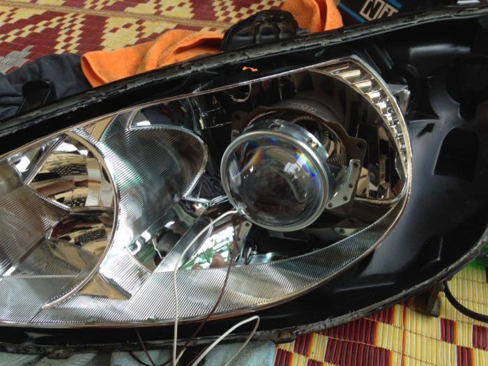

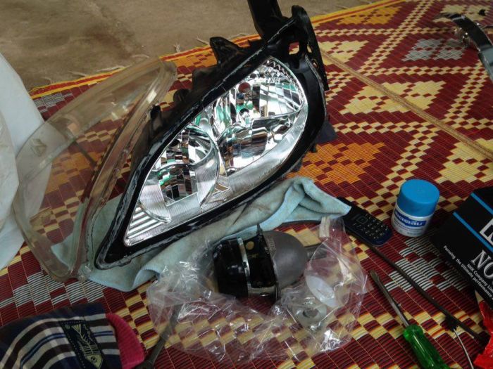

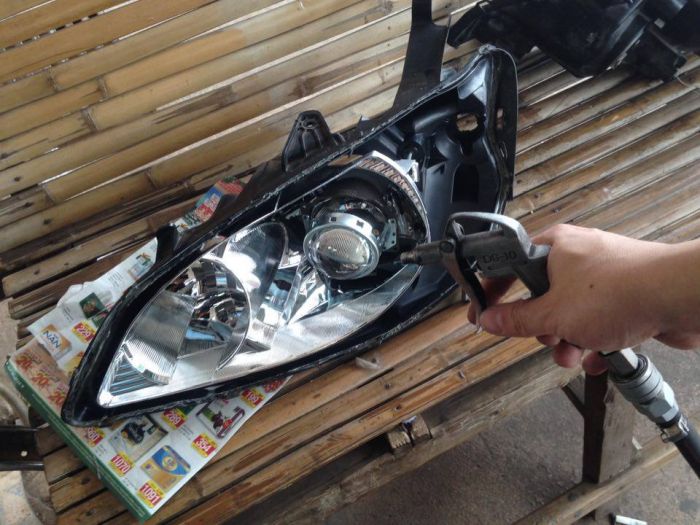

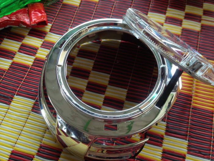

อังคาร, 12 มกรา 2016 08:12 - D.I.Y Projector lens On Civic ES 04-05 Q5 3 นิ้ว เต็มๆโคม สว่าง ปลอดภัย ไม่แยงตา อิอิ
ผม เลือก ขนาด เลนส์ 3 นิ้ว ครับ
ใส่ เลนส์ได้ แต่ ฝาครอบ ใส่ไม่ได้ ครับ
ต้อง โม นิดหน่อย
ตัด ออก นิดหน่อย ครับ
ฝาครอบ ด้านหลัง
เป่าฝุ่นซะหน่อย

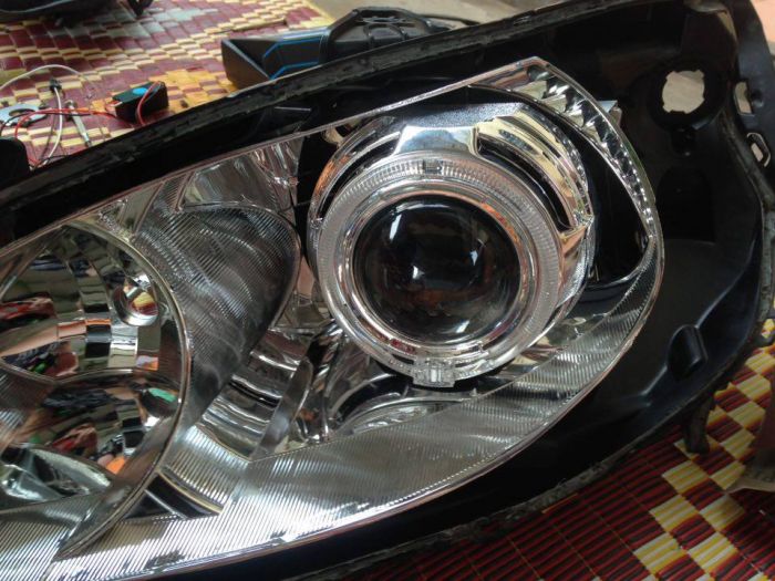

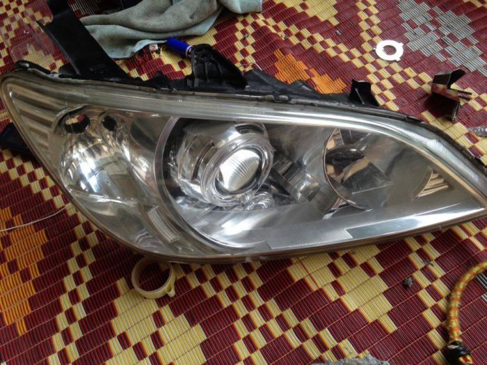

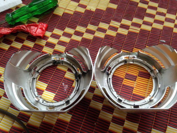

อังคาร, 12 มกรา 2016 08:15 - D.I.Y Projector lens On Civic ES 04-05 Q5 3 นิ้ว เต็มๆโคม สว่าง ปลอดภัย ไม่แยงตา อิอิ
เตรียม ไฟวงแหวน ครับ
Crystal NHK
Crystal NHK
สอด สายไฟ ลงช่องนี้ ครับ มันจะมี ช่องให้ สอด อยู่ ครับ
บรรจุ เรียบร้อย
ลอง ประกอบ เข้า โคม เลย อิอิ

อังคาร, 12 มกรา 2016 08:18 - D.I.Y Projector lens On Civic ES 04-05 Q5 3 นิ้ว เต็มๆโคม สว่าง ปลอดภัย ไม่แยงตา อิอิ
เหนื่อยๆ ทำคนเดียว
เทส Cut - Off อีก รอบ ครับ

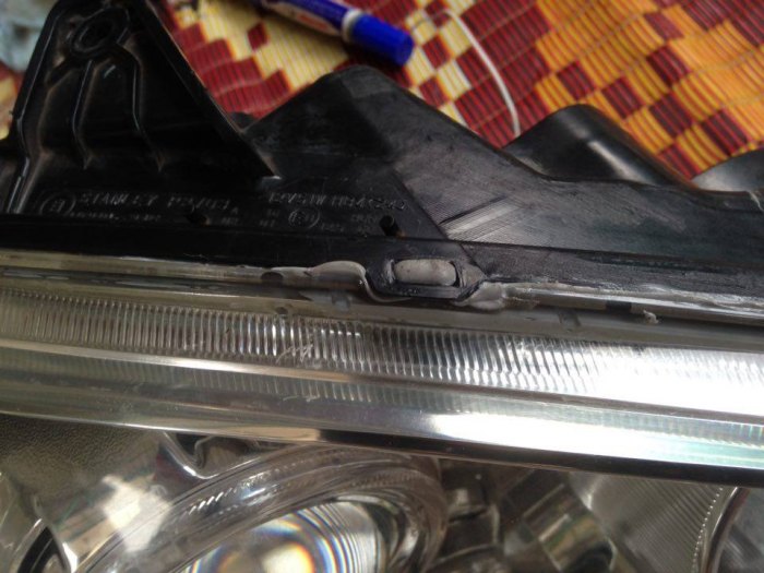

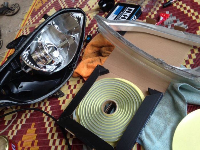

อังคาร, 12 มกรา 2016 08:21 - D.I.Y Projector lens On Civic ES 04-05 Q5 3 นิ้ว เต็มๆโคม สว่าง ปลอดภัย ไม่แยงตา อิอิ
ทำการ ซีนโคม ครับ
กาวซีนโคม NHK
จัดไป
นำฝา มา ประกบ แล้ว ก้อ อบ ครับ
อบแล้ว ก้อ บีบ หนีบ รัด ก้อ ว่า กัน ไป ครับ แต่ ระวัง แตก ด้วย

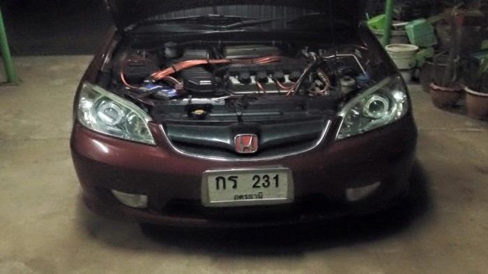

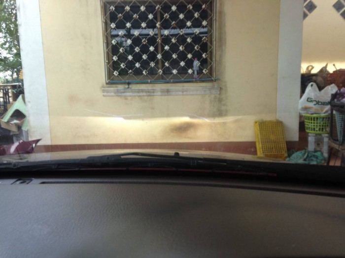

อังคาร, 26 มกรา 2016 10:30 - D.I.Y Projector lens On Civic ES 04-05 Q5 3 นิ้ว เต็มๆโคม สว่าง ปลอดภัย ไม่แยงตา อิอิ
ต่อวงจร + ประกอบ ครับ
ประกอบ เรียบร้อยครับ
เทสไฟ ซะหน่อย Cut - off ตรงๆ
