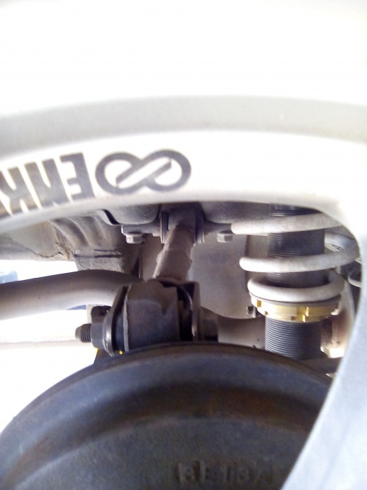

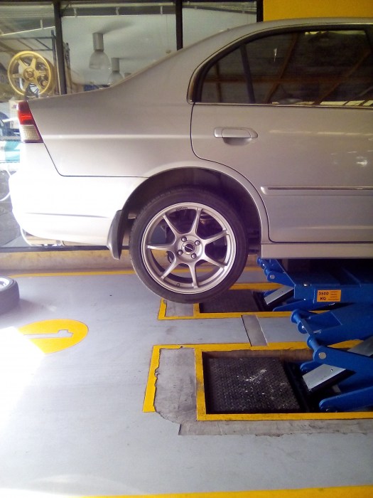

ขอสอบถามหน่อยครับ พอดีไปเปลี่ยนใส่ตัวปรับแคมเบอร์มา ตัวแคมเบอร์เยื้องมาทางด้านหลังทำให้ล้อไม่อยู่ตรงกลางซุ้มทั้งสองข้างเลยครับ ซึ่งก่อนเปลี่ยนแคมเบอร์จะตรงปกติ และดูของคันอื่นเดิมๆก็จะตรง สามารถแก้ไขอย่างไรได้บ้างครับ
ภาพนี้ถ้ายมุมตรงๆจะเห๊นมทเยื้องไปด้านหลังตัวที่จับดุมล้อ
เยื้องมาทางด้านหลัง
เยื้องมาทางด้านหลัง

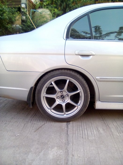

ตัวยึดแคมเบอร์ด้านในที่ยึดน๊อตติดตัวถังมันสามารถเลื่อนขยับซ้ายขวาได้น่ะครับสามารถทำให้ตรงได้ครับรถผมใส่ก็ตรงปกติครับ

อีกภาพ
อีกภาพชัดๆครับ การขับขี่ปกตินะครับ แต่มันไม่สวยครับ

  รถผมก็ใช้ตัวเดียวกัน ของผมตรงนะครับ เวลารถลงมาที่ความสูงปกติ แต่ถ้าต้องยกล้อลอยขึ้นมันก็เอียงแบบในรูปครับ  เพราะมุมของปีกนกที่มันเปลี่ยนไปมาก มันไม่ได้ขยับขึ้นลงแนวดิ่งแบบตรงๆนะครับ  ถ้าละเอียดนิดคือติดตั้งแล้วใช้ไปสักวันก่อนให้ระยะความสูงจากพื้นของรถกลับมาอยู่ในระยะปกติก่อน ให้สปริงกับโช๊คมันเซตตัวก่อน ( สังเกตุจากรถผมเองมันจะยังสูง แล้วใช้เวลากว่าจะค่อยๆต่ำลงมาอยู่ที่ความสูงปกติครับ ของผมโช๊คเดิม สปริงโหลด )  แล้วค่อยไปปรับตั้งศูนย์ครับ อย่ายกรถล้อลอยแล้วปรับ  เพราะพอรถลงวางมันก็เพี้ยไม่เท่าที่ตั้งไว้ครับ สมมุติตั้งไว้ศูนย์องศา แต่ตั้งแบบล้อลอยนะครับ  ลงฮ้อยไม่ได้ค่านี้แน่ มันจะลบๆลงไปเรื่อยๆตามความต่ำ  เพราะฉะนั้นขันตั้งเลยครับล้ออยู่บนพื้นเนี้ยหล่ะครับ เครื่องตั้งร้านไหนเก่าหน่อยก็ถอยหลังเข้าครับ  นอกเรื่องไปไกล สรุปใช้ดีครับไม่มีปัญหา ผิดถูกขออภัยด้วยครับ  สังเกตุจากรถผมเอง

เอาของเดิมมาวางดูครับ มันจะเยื้องที่ขาด้านที่ยึดคอม้าครับ
