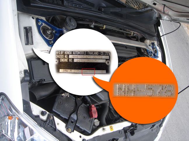

ขอชื่อสี พร้อมรหัสสีหน่อยครับ มีชัวร์ๆอยู่ 3 สีครับ เพิ่มให้ที
- ขาว ทาฟเฟต้า (NH-578)
- เทา ซิลเวอร์สโตน (NH-630M)
- ดำ ไนท์ฮอว์ก (B-92P)
ขอแบบสะกดถูกต้องด้วยนะครับ จะเอาไปใช้ให้ใส่รายละเอียดของรถกัน :D

วิธีดูรหัสสีของรถ เปิดฝากระโปรง อยู่แถวโช้คอัพครับ

เสาร์, 29 พฤศจิกา 2008 09:45 - ขอความช่วยเหลือเรื่อง สีรถ ES
ผมทอง 2003
Satellite Silver Metallic
รหัสสี "NH663M"
ป้ายบอกรหัสสี มันจะเป็นสติ๊กเกอร์มีบาร์โค๊ด ติดอยู่ที่ตัวถังใกล้ๆกับป้ายเหล็กเหมือนภาพข้างบนครับ
ได้รับคำขอบคุณจาก: Erotic_FA

พี่ตุ้ย เห็นพี่โอ๋ บอกว่ามันเป็นสติกเกอร์อ่ะครับ ใกล้ๆกับแผ่นเหล็กของปี 04-05
ตามรูปเนี้ย อันนี้ของ 05 ครับ
เบอร์สี

MH...... นี่มันเลขตัวถังครับ
มันน่าจะมีอยู่ใกล้กันประมาณว่า NH-553M อะไรประมาณนี้ครับ
เดี๋ยวเอามือถือถ่ายให้ดูครับ
