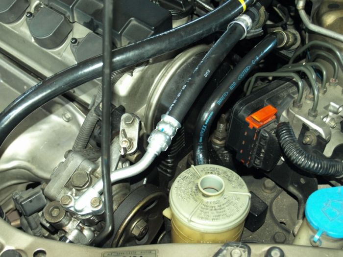

อาทิตย์, 27 ธันวา 2015 23:52 - ใช่ท่อแรงดันไฮโดลิค พาวเวอร์หรือเปล่าครับ (มีรูป)
สายที่มีตัวอักษร"สีฟ้า" ที่ต่อเข้ากระปุกนำ้มันพาวเวอร์ อ่ะครับ
ใช่ท่อแรงดันไฮโดลิค หรือเปล่าครับ
ขออนุญาตเจ้าของรูปด้วยครับ
สายที่มีตัวอักษรสีฟ้าครับ

ใช่ครับ

น่าจะเป็นสายไหลกลับของน้ำมัน ไฮโดรลิคครับ

ไม่ใช่ครับเป็นท่อไหลกลับ ท่อแรงดันสูงเส้นกลาง ส่วนเส้นบนท่อน้ำยาแอร์

ขอบคุณมากคับ : พอทราบราคา หรือ part no. ไหมครับ พอดีมันเริ่มมีน้ำมันซึมๆ แล้วคับ

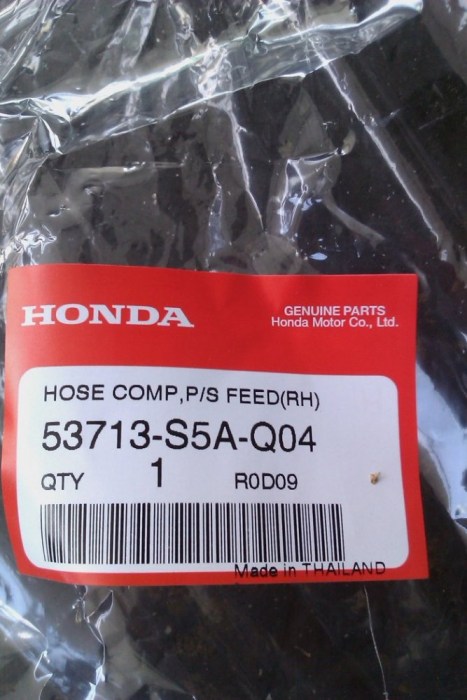

พฤหัส, 31 ธันวา 2015 08:58 - ใช่ท่อแรงดันไฮโดลิค พาวเวอร์หรือเปล่าครับ (มีรูป)
MK Flying พิมพ์ว่า:
ตามนี้เลยครับ
