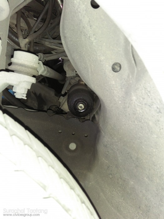

เสาร์, 28 พฤศจิกา 2015 11:25 - สอบถามปัญหาเรื่องรถ
สวัสดีครับพี่ๆ รบกวนหน่อยครับว่าน้ำมันอะไร ส่งผลเสียอะไรไหมครับ แล้ววิธีแก้ไขด้วยครับ ขอบคุณล่วงหน้าครับ (อยู่ใต้ซุ้มล้อฝั่งคนนั่งครับ)

เสาร์, 28 พฤศจิกา 2015 12:01 - สอบถามปัญหาเรื่องรถ
น่าจะเปนนำ้มันเเรีคนะครับ อาการเด่วกันกะของผมเเต่ก้อใช้ได้ปกติมาเปนปีเเลว เชคดูน้ำมันพาวเวอบ่อยๆขาดก้อเติมเพิ่มครับ  ก้อไม่รู้ว่ามีผมเสียอะไรหรือป่าวต้องรอผู้รู้มาตอบอีกทีครับ

เสาร์, 28 พฤศจิกา 2015 12:32 - สอบถามปัญหาเรื่องรถ
แร็คน่าจะรั่วนะคับ ทางที่ดีควรจะรีบซ่อมก่อนที่มันจะแย่ไปกว่านี้ดีกว่าคับ
อันตรายมาก เพราะมันเป็นระบบบังคับเลี้ยว ถ้าเกิดมันเสียระหว่างขับ
พวงมาลัยจะหนักมาก อาจเกิดอันตรายได้นะครับ

เสาร์, 28 พฤศจิกา 2015 13:00 - สอบถามปัญหาเรื่องรถ
ขอบคุณพี่ๆทั้งสองมากครับ
ค่าซ่อมแพงไหมครับ

เสาร์, 28 พฤศจิกา 2015 21:35 - สอบถามปัญหาเรื่องรถ
Surachai Taotang พิมพ์ว่า:
ค่าซ่อมแพงไหมครับ
ถ้าซ่อมก็ตั้งแต่หลักร้อยถึงหลักพัน แล้วแต่อาการครับ
ถ้าเปลี่ยนก็ประมาณ 6-8 พัน แล้วแต่ราคาของที่หาได้ครับ

อาทิตย์, 29 พฤศจิกา 2015 15:44 - สอบถามปัญหาเรื่องรถ
แล๊คซึมใช้ต่อได้ไม่อันตรายถ้ามีตังควรเปลี่ยน ไม่เกิน8พันของผมรั่วมา2ปีคอยเติมน้ำมันพาวเวอร์แต่ใจรู้ไงก็ต้องเปลี่ยนมันหยดเลอะบ้าน

อาทิตย์, 29 พฤศจิกา 2015 21:01 - สอบถามปัญหาเรื่องรถ
ผมกะว่าจะเปลี่ยนโอลิงดูก่อนครับไม่รู้หายป่าว
แล้วจะกับมาเล่าต่อน่ะครับ

จันทร์, 7 ธันวา 2015 10:10 - สอบถามปัญหาเรื่องรถ
ไฟฟ้าก็จบนะครับมีพี่ๆในคลับรับทำอยู่ราคาไม่แพง
